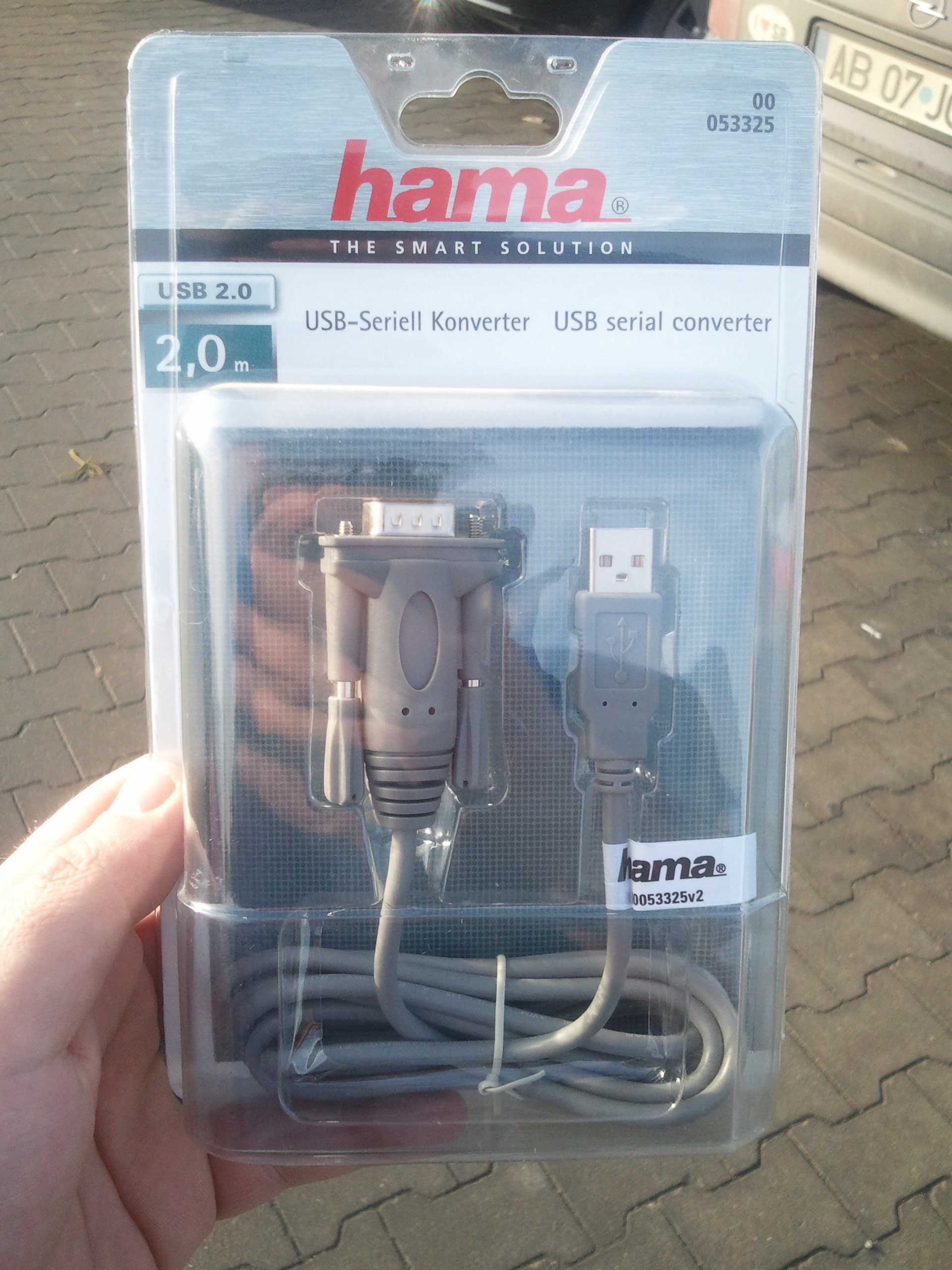

Ai luat Trendnet TU-S9 ? Acela e foarte bun deoarece are chipset PL-2303.
Merge sa alimentezi din powertank fara probleme.

L-am luat din Flanco. http://www.flanco.ro/electronice/accesorii...aptor.html Are si un cd cu drivere. Am instalat driverul pentru win7 si a functionat fara nici un fel de problema. Instalarea noului firmware a fost foarte rapida si a fost mai usoara decat ma asteptam. Acum sa ies la probe.

Apropo, daca nu-ti convine ceva la noua versiune de soft pentru Synscan, poti reveni oricand la vechea versiune.
Cat despre adaptor, ai nimerit unul bun.
Si asta e pe baza chipsetului PL2303 de la Prolific care este un port serial adevarat.
Aici ai ultima versiune de drivere: http://prolificusa.com/pl-2303hx-drivers/
Interesant la varianta in carcasa demontabila (http://www.mcternan.me.uk/UsbCable/) este faptul ca s-ar putea folosi ca EqDir pe USB deoarece convertorul de la TTL la RS-232 este separat.
Sau se poate lua versiunea TTL: http://www.aliexpress.com/item/USB-to-TTL-...02213.html
Vedeti cat costa in realitate ...
Sa nu mai zicem daca se comanda 10 bucati:http://www.aliexpress.com/item/10pcs-USB-t...44686.html

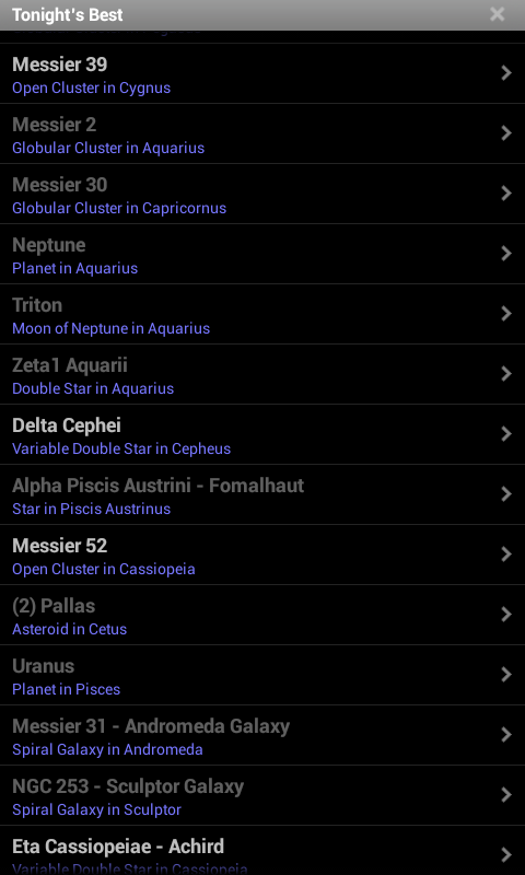

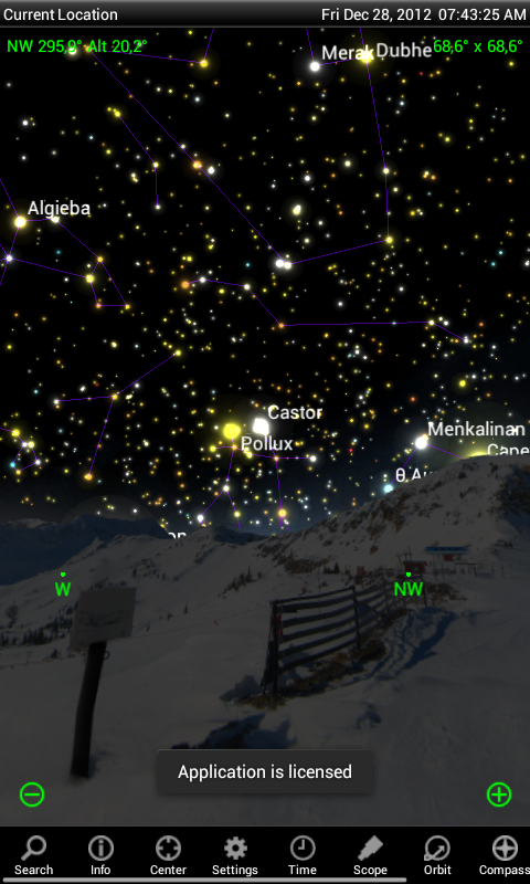

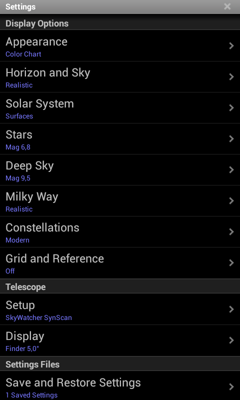

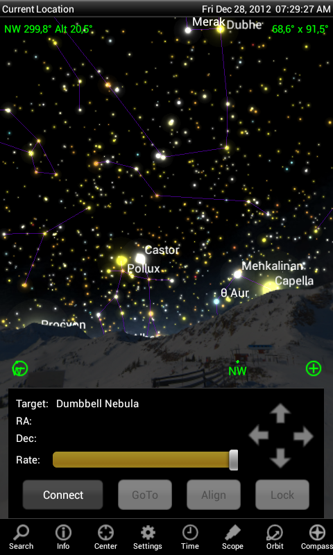

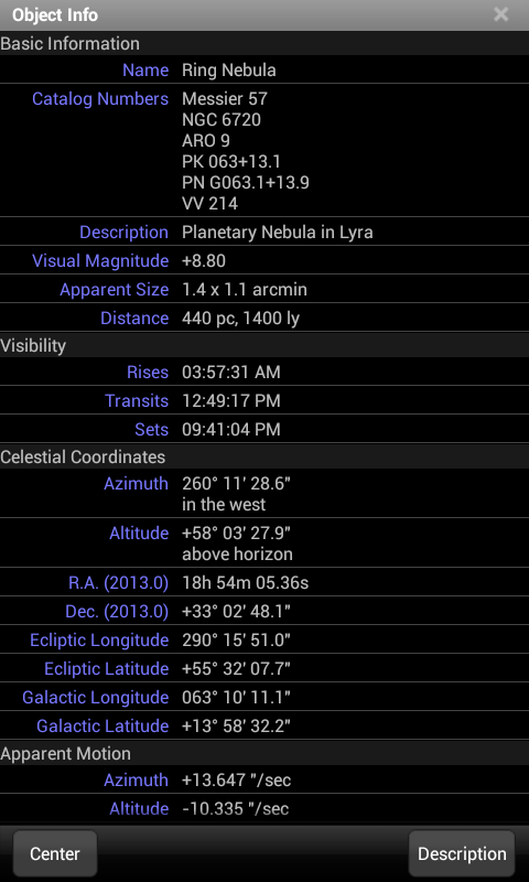

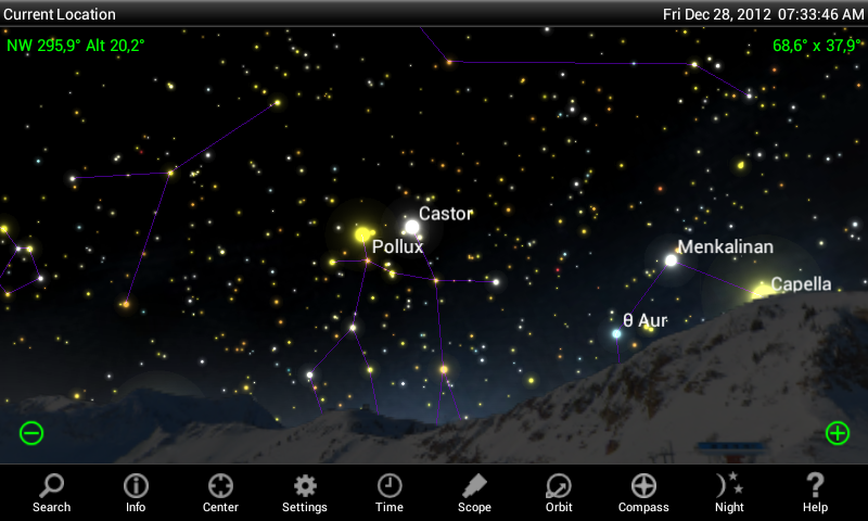

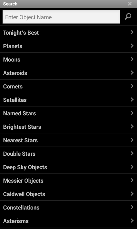

Programul skysafari pro pentru android este ceva...wow. Nu cred ca mai ai nevoie de alt planetariu. Este mai bun ca orice altceva pe PC. Atatea informatii, tonight best, poze cu fiecare obiect etc. Plus ca poti controla si telescopul cu el. L-am instalat aseara. Cateva screencapture:

Nici pe mine nu ma deranjeaza cablurile dar este mult mai usor de folosit un telefon. Il bagi sau il scoti rapid din buzunar, plus ca vezi mult mai multe pe un ecran de telefon decat pe controlerul synscan. Ideea in sine mi se pare geniala, mai ales ca au aparut programe foarte avansate pentru mobil. Altfel ar trebui sa scot si laptopul afara ceea ce nu ma incanta deloc. Cu telefonul mi se pare mult mai ergonomic. Deasemenea programul de pe telefon mi se pare mai avansat decat Stellarium. Ca sa nu mai zic ce baza de date generoasa are, informatii, imagini etc. Poate cea mai atragatoare functie a programului, inafara de controlul telescopului, este Tonight s Best. Stii exact "pe ce sa pui mana", ai lista in fata cu ce poti observa la ora respectiva. Majoritatea timpului il petreci observand nu cautand desi ambele isi au farmecul lor.
