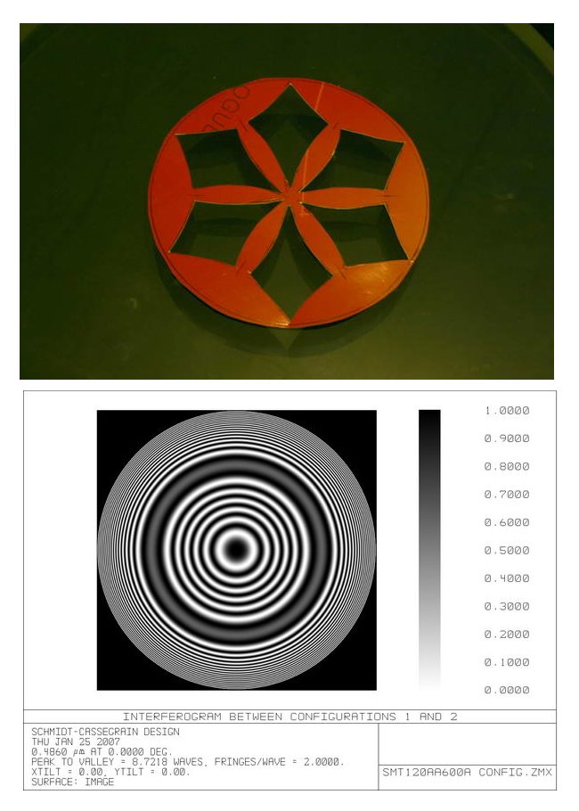

Domnilor dl. Stanescu Octavian a facut un lucru nemaipomenit.
Am ramas mut pentru o clipa.
Si ma bucur ca mai exista oameni car e se aventurieaza in astfel de lucrare. Cred ca lama de corectie a fost cea mai greu lucru si sper ca dl. Stanescu Octavian o sa ne detaileze mersul lucrarii.
Exista diferite metoade dar sint curios ca dinsul cum a realizat lama de corectie.

Multumesc pentru aprecieri.
la slefuirea lamei am folosit petale rotitoare de smoala cu factor de umplere maxim la 0.7 din raza.Probleme sunt la masuratori.Eu nu am avut de facut o lama clasica de camera Schmidt care e simplu de testat , freci pana corecteaza sfericitatea primarei .
Dorind un SCass aplanatic, secudara este hiperbola iar parametri lamei sunt subcorectori rezultati din optimizarea intregului sistem pentru obtinerea erorii minime a frontului de unda.
Am sintetizat cu un program pe PC imaginea de interferenta a lamei cu calibru plan, dar am folosit in paralel si testul Ronchi prin autocolimatie cu calibru plan ,la fel si pentru hiperbolizarea secundarei.
 Marime fisier:  83.47 kb
 Vizualizat:  de 9625 ori
Mesaje: 6089

Mesaje: 3715
MesajTrimis: 16 Iul 2007 10:18 Download mesaj
primara este sferica (avantaj la slefuire, e mai greu de parabolizat la f/2,5)
secundara are raza 530 mm, conicitate -5.aceste valori sunt legate la optimizare impreuna cu asfera lamei de corectie.
Deci primara si distanta dintre oginda si lama am impus-o eu, si am lasat optimizare automata la valorile celorlalte componente.
MesajTrimis: 16 Iul 2007 16:00 Download mesaj
Acest instrument a fost facut de Tavi mai mult ca test, sa vada daca poate face asa ceva. Dupa cum ati vazut, nu exista secrete Smile Tavi a publicat toate detaliile de constructie ale instrumentului, inclusiv imaginea sculei cu care a facut lama corectoare. Adevarata cheie o constitue programul de proiectare optica (pe care oricine il poate descarca de pe internet) dar mai ales experienta pe care Tavi a acumulat-o in cei aprox. 20 de ani de cand face telescoape. A intrat in linie dreapta lucrul la Schmidt-Cass. de 250 Smile Asta nu va mai fi de joaca Very Happy

Am analizat si eu aceasta constructie dupa puterile mele si analizand si fotografiile care au fost postate trag niste concluzii:
Octavian a fortat doua lucruri punand baza prea mare in corectia placii schmitd:
1. raportul focal al primarei de 2.5, pe care Texereau nu il recomanda sub 4
2. magnificatia secundarei de 2, pe care acelasi sus citat nu o recomanda sub 3
Raza de curbura a secundarei de 530 mm se apropie mult de valoarea curburii primarei de 600 mm si deci campul va avea o curbura foarte mica, deci e ok!
Sper ca la noua constructie Octavian sa tina seama de aceste lucruri, placa Schmitd nu poate sa faca minuni indiferent de gradul ei de asferizare...
