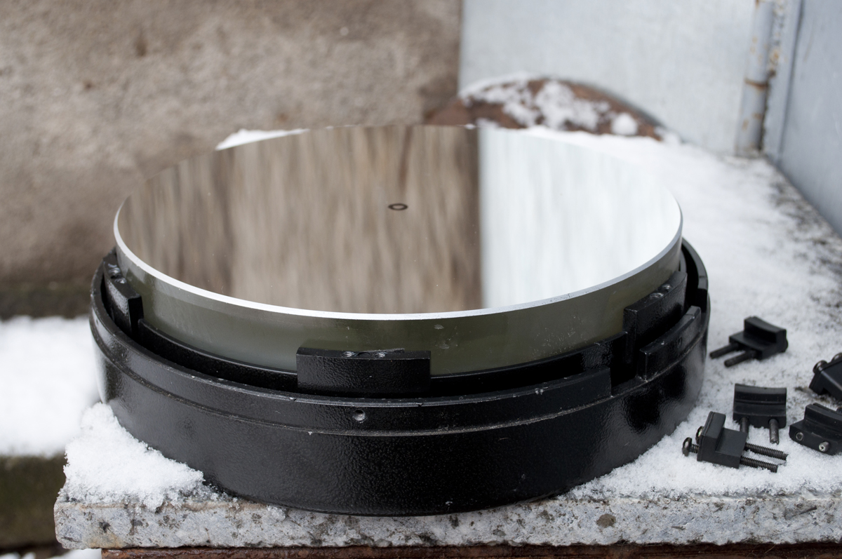

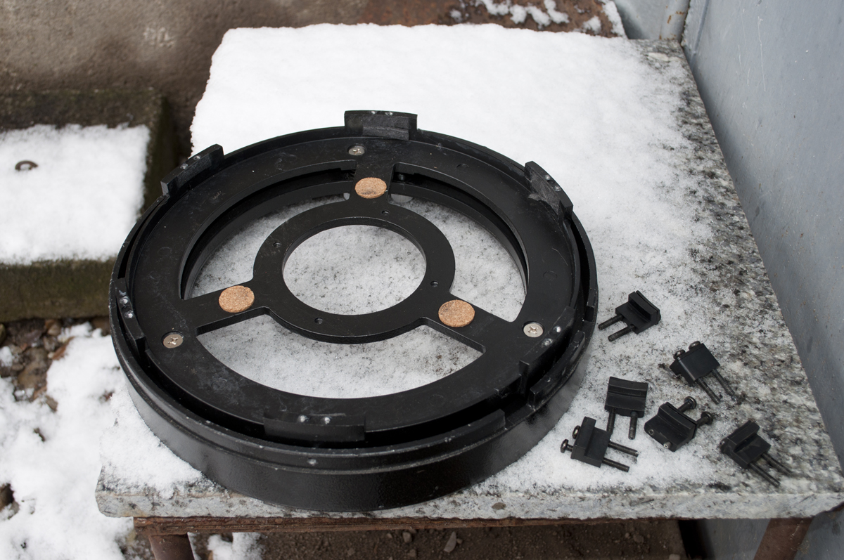

D-nul Stanescu cred ca stie despre ce e vorba referitor la grosimea oglinzii si cum se sprijina, am sa atasez niste imagini:
 Marime fisier:  676.62 kb
 Vizualizat:  de 5104 ori
 Marime fisier:  730.89 kb
 Marime fisier:  566.76 kb
