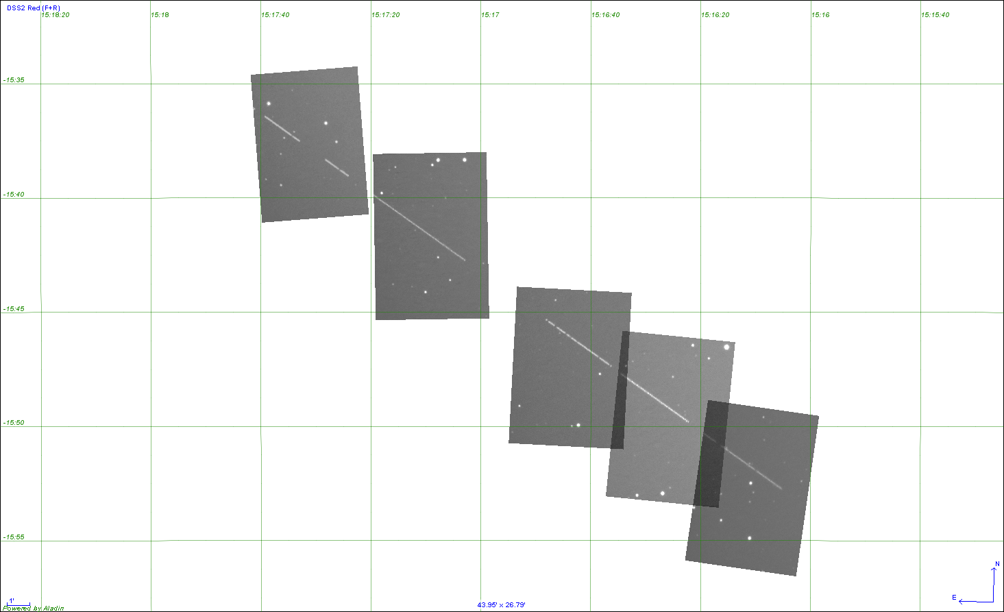

Atasez inca o imagine, un mozaic cu toate observatiile din noaptea de 1 spre 2 iunie 2013.
În plus, am si un film cu toate observatiile.

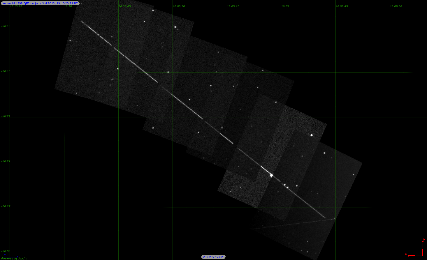

Salut, am luat imagini aproape in acelasi timp cu Max, dar din locuri diferite.
Atasez dara cu asteroidul din noaptea de 3 spre 4 iunie 2013.

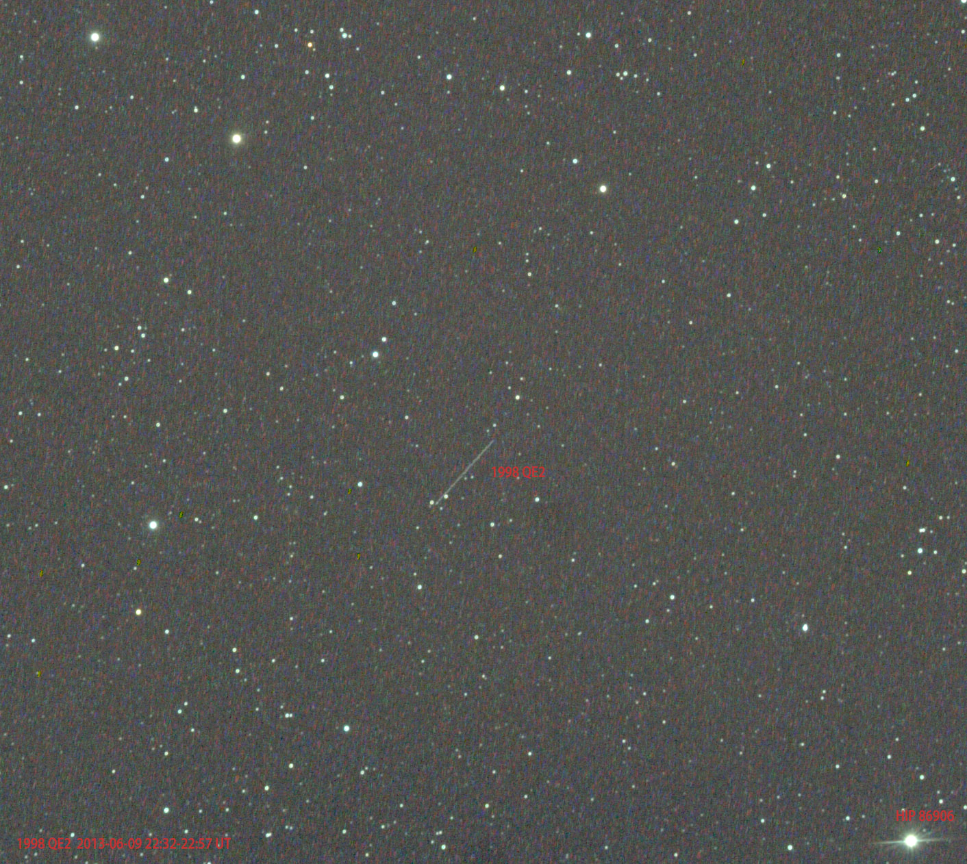

Azi noapte a fost senin si la Cluj, am observat si eu asteroidul 1998 QE2 pe perioada 2013-06-09 22:32-22:57 UT, conform efemeridei MPC intre RA 21:59:42.2 DEC +02 14 13 si RA 21:59:42.8 DEC +02 14 19 cu refractor 10cm f/9, canon 350D, 13x2min. Atasez o mica <a href="http://www.scirocco.ro/tmp/1998QE2.gif">animatie</a>.
asteroidul PHA 1998 QE2

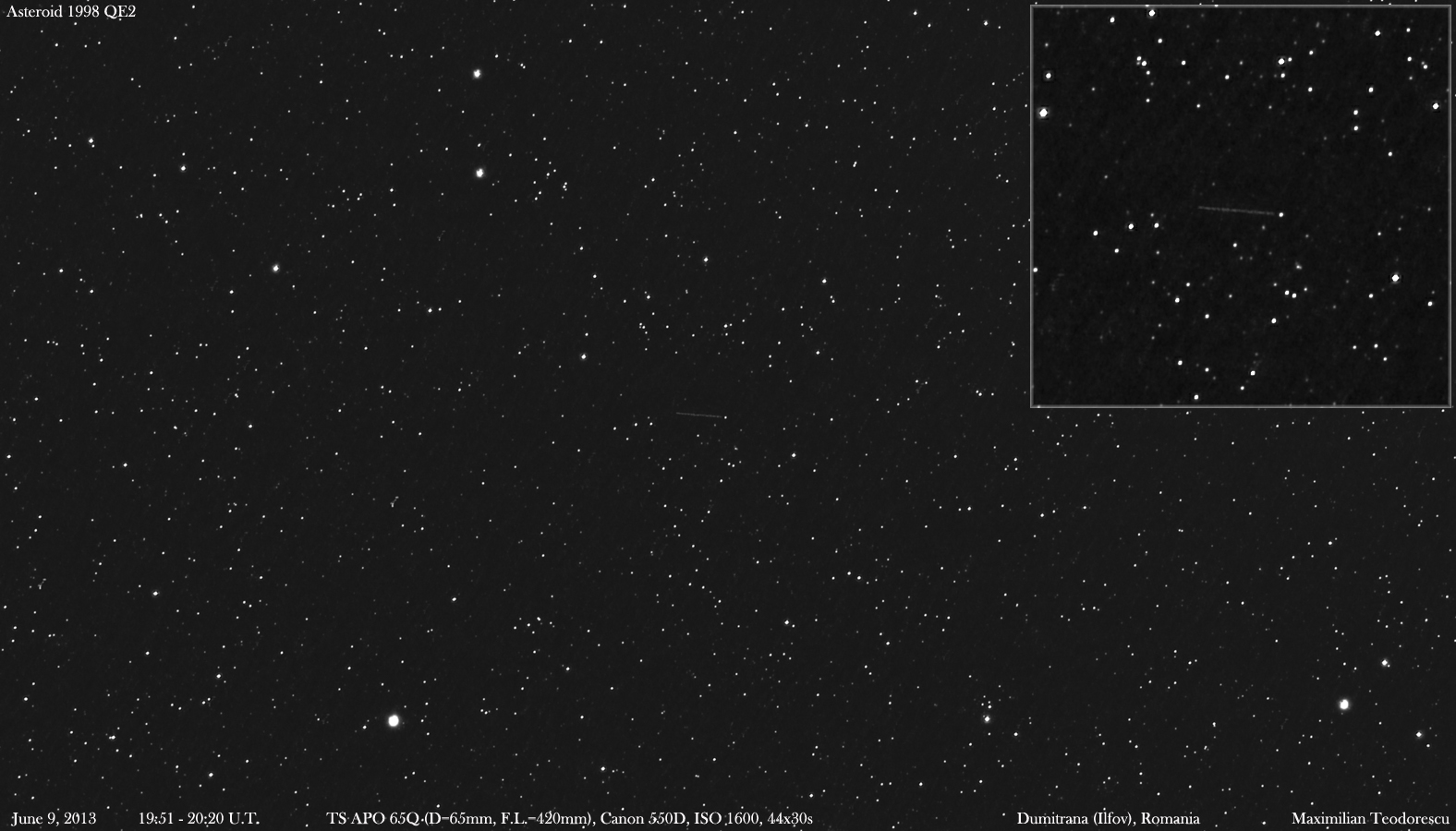

O noua observatie fotografica si de la mine.
Animatia o puteti gasi aici:
http://maximusphotography.files.wordpress....2june9.gif
Max
