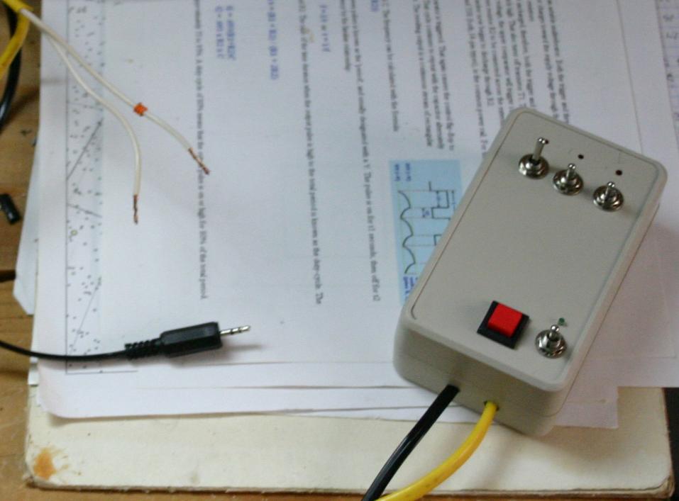

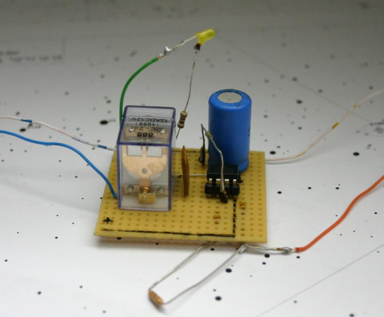

Ok , l-am terminat. Este vorba de un releu condus de un timer bazat pe LM555 .L-am facu sa fie cu timpi presetati (1-2-3-4minute) selectabili cu butoanele de sus , control manual (butonul rosu) , buton on - off , led-uri ce afiseaza timpii selectati si situatia releului ... bla bla bla. Cost - vre-o 6 euro din care trei sunt reprezentati de cutia in care l-am bagat . O solutie temporara buna pana voi realiza ceva asemanator cu ce a facut Hans .

Este bine si cu timpi presetati dar cit este pausa
intre expuneri.La inceput am vrut si eu sa fac
asa dar fara releu,poti sa comanzi un transistor(npn)
in baza cu vreo 10kohm si colectorul la contactul
camerei(EOS).

Pauza este de vre-o 4 secunde (am lasat-o asa pentru ca aparatul sa poata salva poza pe card ). Am ales un releu pentru ca aparatul foto sa fie complet izolat de circuitele externe (am teama de descarcarile electrostatice) .
