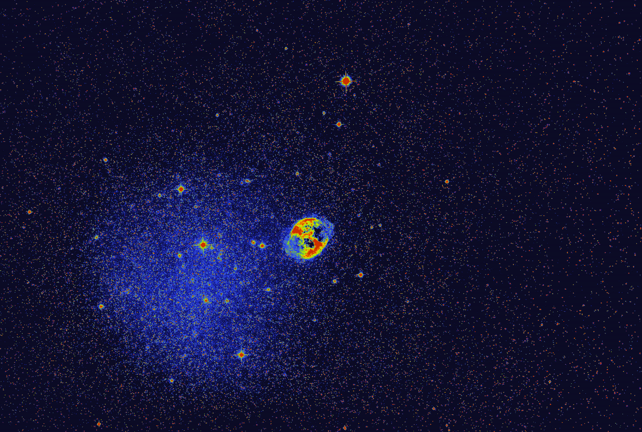

@iosif: lumina parazita / reflexii ? Vezi poza atasata.
