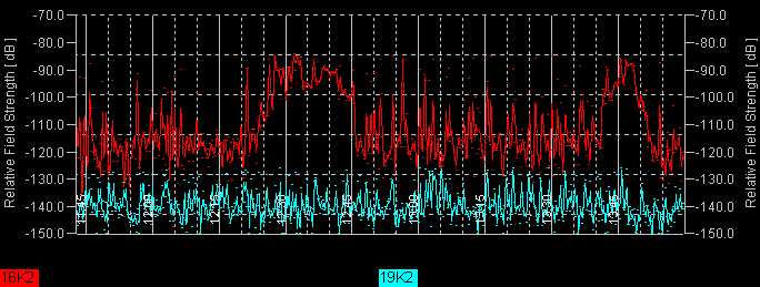

Posibile explozii solare clasa C astazi in jurul orei 18,45 UTC si intre 20,30=20,45 UTC.
Voi verifica validitatea observatiilor cu datele transmise de alti colegi.
Cool
Inregistrare
 Marime fisier:  38.5 kb
 Vizualizat:  de 13228 ori
CER SENIN !

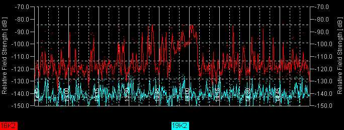

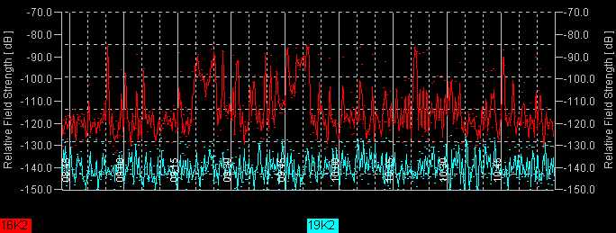

Inregistrari Radio Observator DV Branesti
Data: 30.09.2013
Posibil evenimente solare clasa M si probabil X in intervalele orare (UTC):
6:30 - 7:30
9:15 - 10:00
13:30 - 14:30
13:30 - 14:30
 Marime fisier:  38.94 kb
 Vizualizat:  de 13208 ori
9:15 - 10:00
 Marime fisier:  38.81 kb

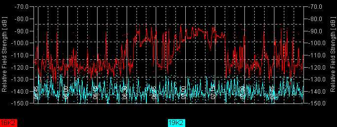

Inca este in picioare si functional dupa vijelia de acolo ! Laughing
Data: 01.10.2013
Posibil evenimente solare clasa M in intervalul orar (UTC):
3:15 - 3:30
12:30 - 12.45
13:45 - 14:00
 Marime fisier:  39.29 kb
 Vizualizat:  de 13161 ori
 Marime fisier:  38.66 kb
 Vizualizat:  de 13145 ori
