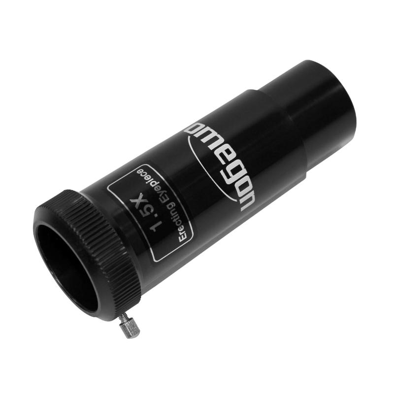

Cred că a ajuns deja în Germania. L-am trimis cu retur gratuit. Și, dacă stau bine să mă gândesc, cred că pe returul gratuit o să-mi comand și o lentilă inversoare. Sau are cineva de vânzare?

Ktulu
Data inscrierii: 14 Feb 2008
Mesaje: 81
Localitate: Timișoara
MesajTrimis: 08 Oct 2013 12:12 Download mesaj
O lentila inversoare, pentru imaginile rasturnate, in caz de observari terestre.
Edit: Erecting lens. Nu mai dau niciun link, ca fac doar postari in plus, care nici nu sunt pentru subiectul deschis aici Mr. Green
Bis Edit: Ba, hai ca pun o poza, ca doar ma pot folosi de postarea asta Mad .
 Marime fisier:  25.06 kb
 Vizualizat:  de 2098 ori
Ultima modificare efectuata Ktulu la 08 Oct 2013 12:39, modificat de 2 ori in total
MesajTrimis: 08 Oct 2013 12:23 Download mesaj
Ai un link sa vad despre ce este vorba?
