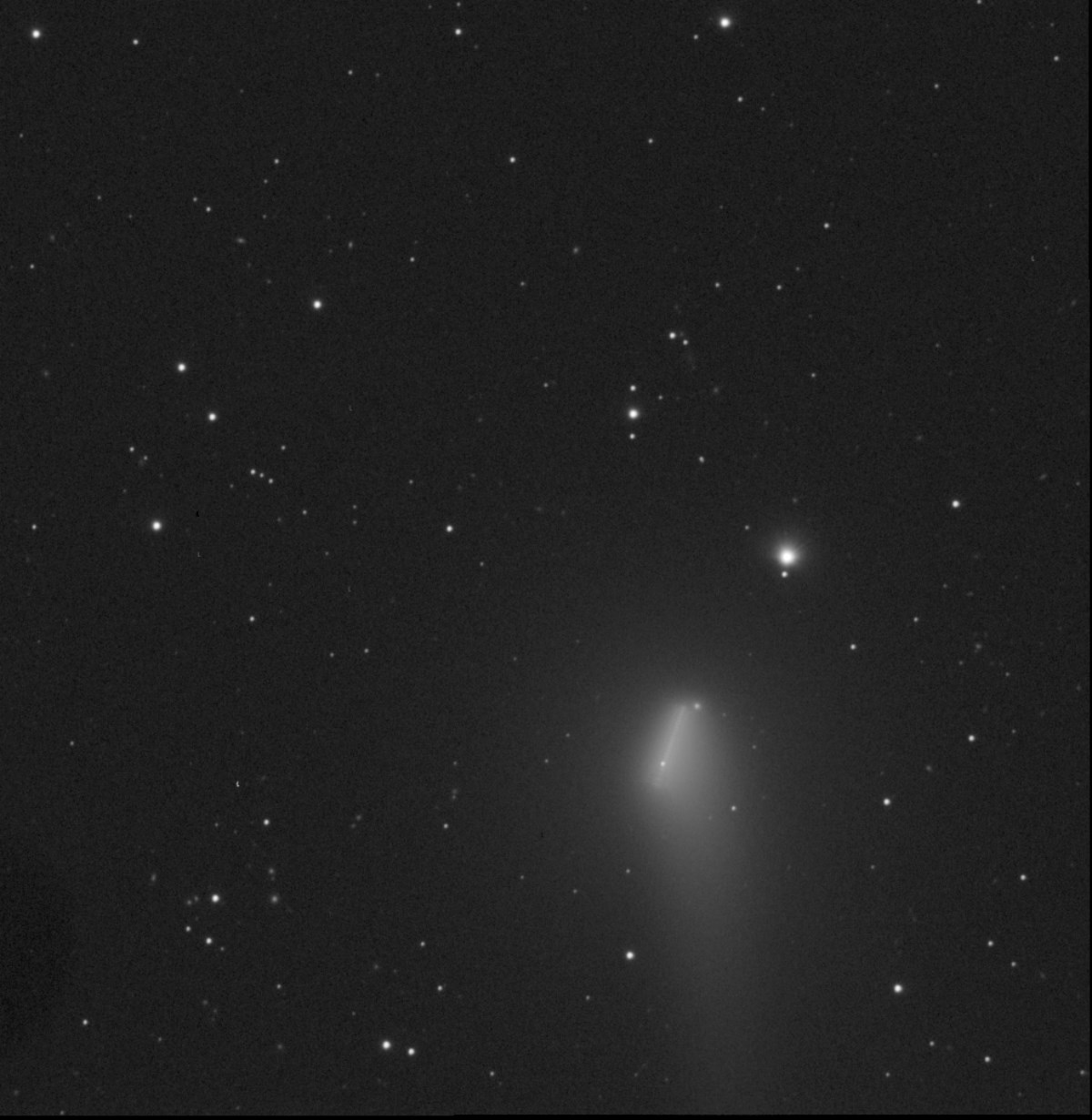

...si o poza facuta din stivuirea celor 24 de poze in Maxim si aplicarea de levels si curves in Photoshop. Ghidajul fiind facut pe o stea, cometa apare ca o linie. Se vede ca a ocultat la un moment dat o stea destul de puternica.

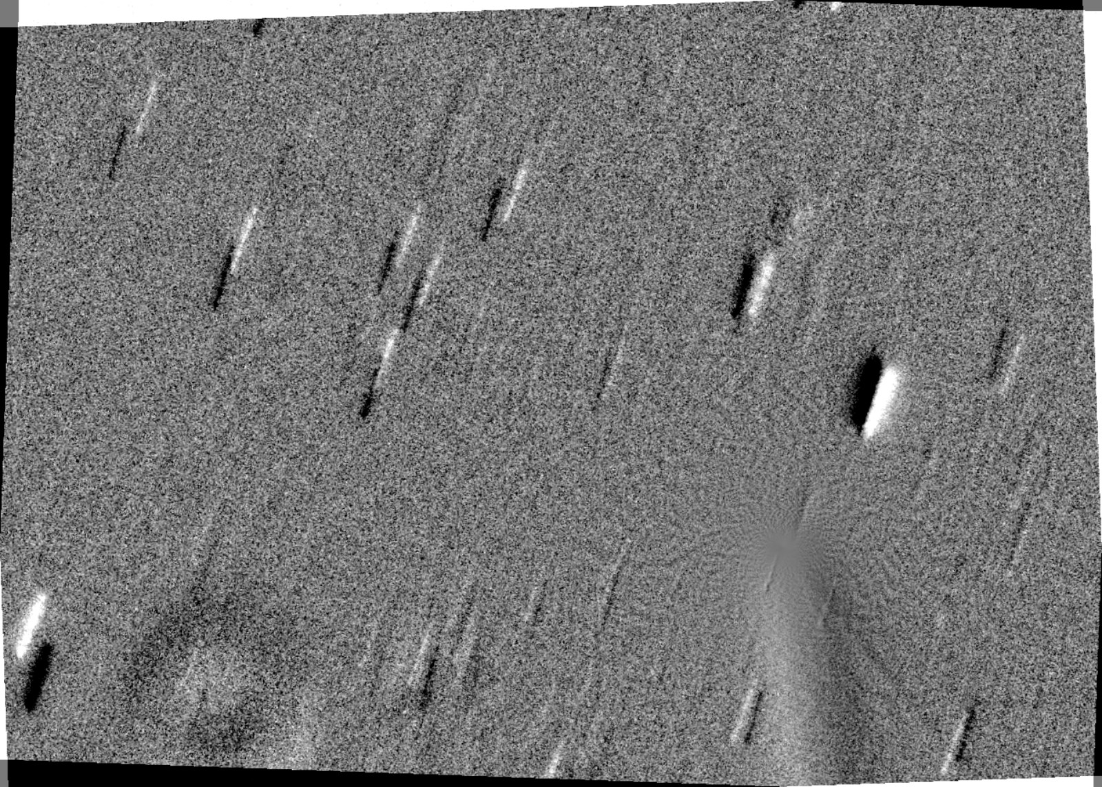

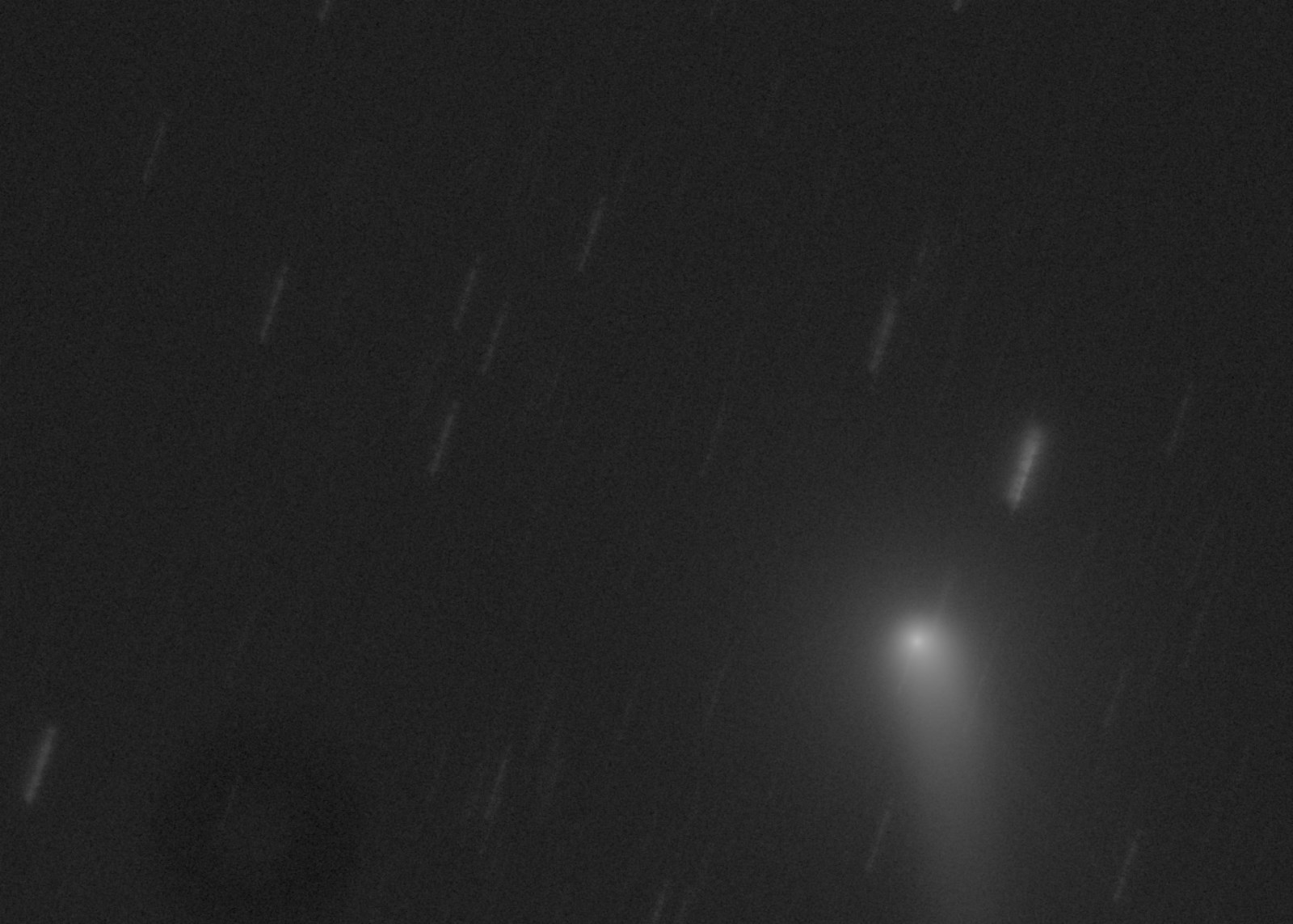

Nefiind familiarizat foarte bine cu DSS (o sa incerc o prelucrare si cu el dar mai incolo), am facut stack-ul celor 24 de cadre in MaximDL avand cometa drept "stea" de aliniere in mod manual. Dupa stack am obtinut prima din imaginile de mai jos, unde cometa este evidentiata bine dar stelele sunt alungite de data asta.
Apoi am fost curios sa fac o prelucrare a imaginii astfel obtinute folosind Rotational Gradient filter. In MaximDL sunt doua optiuni - Linear si Larson Sekanina. Primul filtru este mai puternic si scoate mai bine in evidenta eventualele detalii ascunse din poza. Am facut teste cu amandoua si cele mai bune rezultate le-am obtinut folosind filtrul Linear cu o rotatie de 2 grade.
In a doua poza se observa astfel si coada secundara, destul de bine zic eu, orientata catre dreapta cozii principale.
Din cate stiu, una (cea puternica) este coada de gaz, orientata in directia opusa soarelui, orientarea fiind data de vantul solar, iar cea slaba este coada de materie solida ce ramane in urma cometei pe traiectoria urmata de ea.
Sa vedem daca o sa reusesc combinarea celor 2 poze (cea cu alinierea pe stele si cea cu alinierea pe cometa) ca sa obtin o poza artistica frumoasa.

foarte bune pozele Smile, doar un lucru am remarcat gresit si anume: coada puternica este coada de materie solida(praf) si cea mica, coada de gaz.
Cu stima,
Corlaci Niky
2SKY
Data inscrierii: 19 Dec 2012
Mesaje: 2838
Localitate: TIMISOARA
MesajTrimis: 01 Iun 2014 01:03 Download mesaj
Asa este , cele colorate sint gaze si apar mai tirziu .
