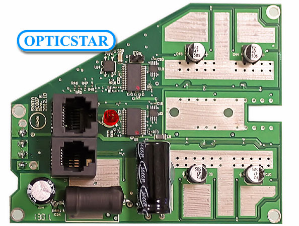

no bun, dupa cercetari mai in profunzime, am variantele urmatoare:
1) kit goto Dobson 16" la care sa adaptez motoare mai puternice (motoare DC, nu steppere).... putin cam greu, caci motoarele sunt incapsulate in carcasa aia de contine si reductii si encodere...e inghesuiala mare acolo (vedeti aici cam cum arata pe dinauntru un Dob 16" )
2) sa cumpar placa ("motherboardul") ptr un AZ EQ6 , si sa pun motoare stepper mai puternice . Asa intr-o "viziune ciobaneasca" as culege pur si simplu semnalul de la mufele care duc la motorase, si semnalul ala l-as mai baga printr-un "driver" care sa dea curent mai mare la niste motoare mai puternice (motoare cu acelasi numar de pasi - 200 adica, dar care sa aibe cuplu mai mare).
In ambele variante as folosi handpad-ul SynScan.
Varianta 2 ar niste avantaje fata de 1:
- placa aia, o pot folosi si daca ma hotarasc sa fac o montura EQ (zic si eu asa... nu ma luati in serios...inca Mr. Green )
- placa accepta/foloseste si encodere, dar nu sunt obligatorii -> aci trebuie sa mai sap oleaca sa fiu sigur ca e asa.
- nu ar trebui sa mai imi bat capul cu conversii/digiti/Arduino, trebuie doar sa-i asigur un raport de transmitere final ca la AZEQ6 ... simplu... conform cu baietii astia raportul de transmitere final e 1:720 ...
in principiu o placa de AZ EQ6 ar trebui sa ma ajunga la sub 200EUR (vedeti aici )
Intrebare (de mecanic): ideea aia cu preluat semnalele de la mufele care duc la motorasele originale si bagate intr-un "driver" extern care sa alimenteze motoare mai mari, e fezabila? ma gandesc la niste optocuploare (parca asa le zice) ca sa izolez cele 2 circuite... ce ziceti?
Kitul de Goto ptr EQ6 si alte variante de astea mi le-am scos din cap, deoarece , desi controlerul SynScan stie si EQ si AZ, el va functiona in mod AZ sau EQ in functie de placa electronica la care este cuplat. Daca iau o placa de AZEQ6 am ambele variante disponibile, si orientarea o aleg din handpad la momentul initializarii...Like Idea

StarChild a scris:
Intrebare (de mecanic): ideea aia cu preluat semnalele de la mufele care duc la motorasele originale si bagate intr-un "driver" extern care sa alimenteze motoare mai mari, e fezabila? ma gandesc la niste optocuploare (parca asa le zice) ca sa izolez cele 2 circuite... ce ziceti?...
zic "hardistii" de aci de la uzina ca ce vreau eu sa fac e cam tiganie... adica, am 2 variante la placa aia AZEQ6:
a) identific care is circuitele integrate de pe placa care sunt "driverele" pt rmotoare, si le inlocuiesc cu altele similare de putere mai mare...daca gasesc... asta ar fi "best case scenario"
b) putem sa facem tigania maxima: in loc de motoarele originale, sa cuplez niste bobine (sarcini false de valori similare cu cele ale motoarelor) astfel incat placa originala sa creada ca e legata la motoarele originale. Sa culeg semnalul de acolo si sa introduc semnalul asta in drivere externe de putere mai mare si sa le leg la motoare mai puternice. Solutia asta o inteleg eu mai bine, seamana a "amplificator" Mr. Green
singura poza de pe net care am gasit-o cu placa de AZ EQ6GT e asta de mai jos... va spune ceva , ce drivere/controlere/etc sunt folosite?

As alege AZEQ6, la dob e cam înghesuială. Ai putea transa ce e acolo sa muti electronica in alt loc... Nu stiu daca microcontrollerul este separat de drivere (pe telefon nu pot naviga ff usor).
La tiganie as merge pe varianta a. Cred ca poti afla verificand seria integratelor la ce folosesc. Evident, un nene electronist poate face asta.

MesajTrimis: 02 Iun 2014 16:37 Download mesaj
pai nu e foarte greu , inca nu mi-am bagat nasul amanuntit pe placa din EQ6 poate are cate un tranzistor pt fiecare bobina din motor (4buc)x2 sau driver integrat pe radiator . se pun niste tranzistori mai tari si gata

MesajTrimis: 02 Iun 2014 17:21 Download mesaj
Cred ca Atlas EQ-G e fix la fel cu EQ6 Synscan, caz in care driverele de motoare sunt mai complicat de schimbat (Allegro A3959). La EQ6 clasic (fara goto) erau multi tranzistori.
http://www.morningstarobs.com/power-connector-mod.html
http://www.dangl.at/ausruest/eq6/eq6_e.htm
