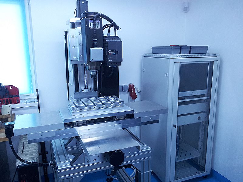

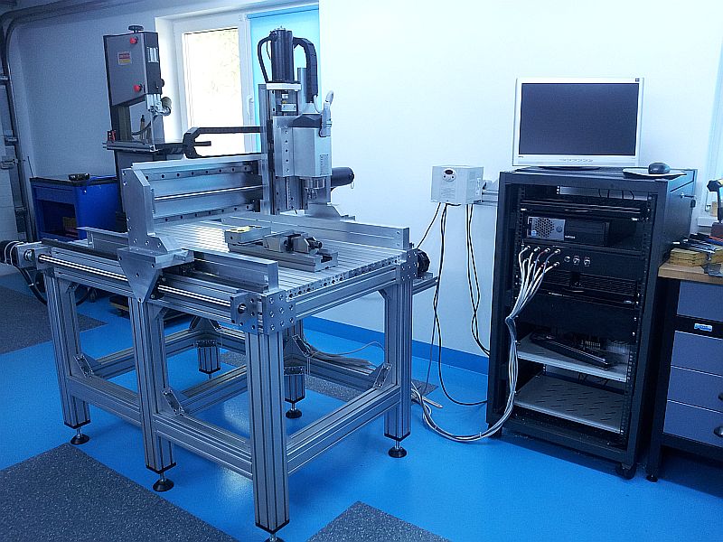

M-ai inteles gresit ... nici nu visez sa construiesc o luneta . Prefer sa cumpar una buna si sa
experimentez cu montura ... Stiu ce pot sa fac , imi cunosc limitele ... actuale .
Mai devreme ma intreba cineva daca am ce-mi trebuie sa realizez ce mi-am propus ... Materiale
ar fi , timp insa ... mai deloc . Eu lucrez in ture , 12/24-12/48 , iar atelierul e la 100km de locul
unde stau ... Cat despre scule ... uitati niste poze . Routerul l-am facut in urma cu 2 ani , freza
are parca vreo 3 ani ... am si un strung ( Pinacho 165 ) , dar nu mai gasesc pozele ...

Mie mi se pare ca o luneta e banal de facut, o montura insa e infinit mai complicat, desi pare simplu. Nu ma refer la optica (lentile, oglinzi), ci la partea mecanica.
Misto scule Wink

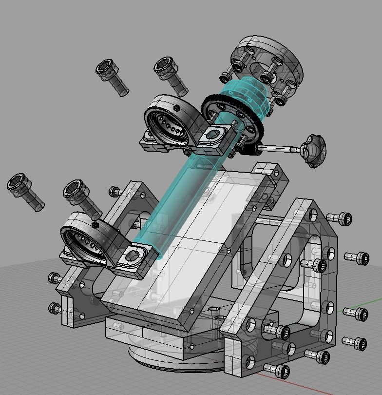

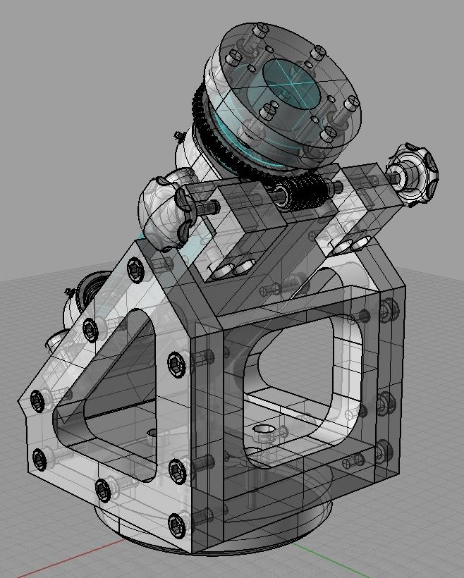

Am mai muncit nitel la schita ... de data asta am reprezentat corect si la scara toate componentele ,
inclusiv ansamblul roata melcata - melc . Teoretic , toate componentele sunt gata de prelucrat ,
trebuie doar extrasi vectorii de lucru . Aluminiu de 20mm grosime , de preferat seria 7xxxx , bara
lagar de otel de 30mm , rulmenti oscilanti reglabili , roata melcata are 60 de dinti , se pare ca
va trebui sa fac niste reductii pentru un raport de demultiplicare de minim 720 la 1 .
In schita este prezentata doar axa de rotatie inferioara , am de gandit o prindere ceva mai solida
pentru cealalta axa ...

MesajTrimis: 22 Iul 2014 18:20 Download mesaj
Problema e ca daca vrei sa faci totul pt. un telescop mic, cantitatea de metal/efortul e prea mare. Un telescop mare (sa zicem un newton de 30cm), sta foarte bine pe o montura dobson, simpla, ieftina si usoara. Asta pt. vizual. Daca vorbim de foto insa, intervine problema preciziei.
Ar trebui sa poti regla si inclinarea axului, in schema e fix.

MesajTrimis: 22 Iul 2014 18:40 Download mesaj
valy a scris:
Probabil ai dreptate ... nu te contrazic . Cat despre efort , nu se pune , nu-i asa ? Doar e hobby ...
Inclinarea axului ? Pai nu se ocupa cealalta axa de rotatie de chestia asta ? Din cate am inteles , este
nevoie de 2 axe de rotatie , perpendiculare ( la 90 de grade una fata de alta ) , respectiv azimut
si altitudine ... mai este nevoie si de a treia ? Sau am inteles eu anapoda ?
In ultima schita nu e reprezentata cea de a doua axa , pentru ca inca nu m-am gandit
la o prindere solida ... O sa fac niste simulari de miscare cand termin de proiectat , sa vedem
exact cum se roteste , ce coliziuni pot interveni ... vedem .

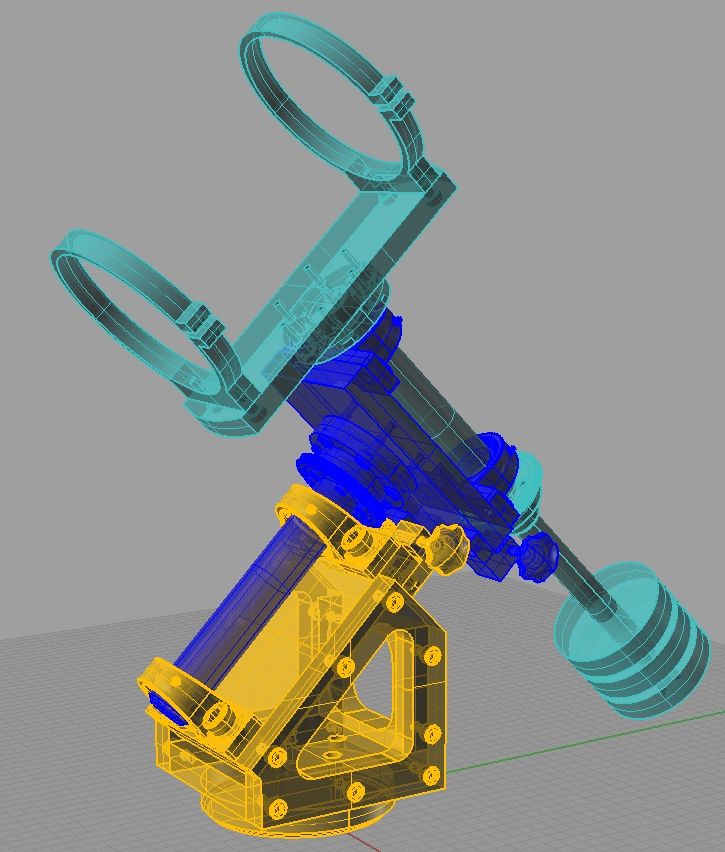

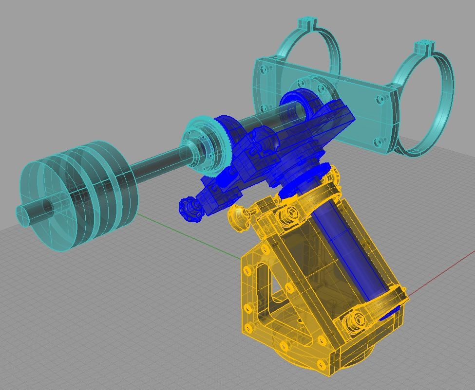

M-a nedumerit afirmatia din postareal lui @valy ...
" Ar trebui sa poti regla si inclinarea axului, in schema e fix "
m-am strofocat nitel sa vad cum se misca ansamblul si ... ori nu inteleg eu ceva , ori nu stiu
ce sa mai zic ... am rotit ansamblul in toate directiile posibile , nu sunt coliziuni nedorite , se
echilibreaza corect ... acopera orice punct al unei semisfere ... nu mai este necesara alta axa
de rotatie / inclinare ... Am descompus montura in cele 3 ansambluri de miscare , le-am colorat
diferit sa se poata vedea clar care si cum functioneaza ... sper ca e in regula acum .

MesajTrimis: 22 Iul 2014 19:20 Download mesaj
Daca vrei sa faci foto sau sa ai un tracking bun, axul albastru trebuie sa fie spre Polara (mai exact pe undeva pe langa), in functie de locatie/inclinarea monturii variaza. In erst schema pare ok, cu observatia ca ai cam mult metal in zona portocalie.
