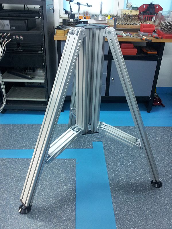

Bun ... am mai incins nitel rasnita si uite ce mi-a iesit ... deocamdata doar structura , fara
box-ul culisant , ala trebuie sa-l gandesc altfel ... Profile 40_80 light , balamale duble de otel ,
jack-uri de nivel la fiecare picior ...

Nu cred ca ai neaparat nevoie de jackuri de nivel la fiecare picior. Mai degraba eu as pune unul singur central. Ce este nevoie, e ca al doilea box sa aiba contacte de culisare si pe stalpii lui, dar si pe stalpii primului box. Evident, asta complica treaba. Si mai ai nevoie de niste suruburi de blocare a culisarii, pe 3 stalpi, probabil la cutia de jos, sau chiar pe toti 6, ca sa faci rigidizarea mai buna.

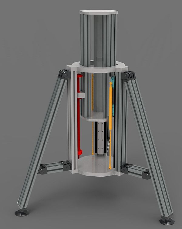

Balamalele au sistem de strangere / preload , sunt gandite din start pentru asa ceva ( axul are filet
la ambele capete si exista o piulita incastrata acolo in care se strange tot smenul ... Sunt absolut
sigur ca n-o sa miste sau vibreze de nici un fel .
De ce sa traga intr-o parte ? Nu-l lasa patinele de pe ghidaj , si oricum , dupa cum am spus , o sa pun
un piston pneumatic de compensare ( din ala preincarcat , ca la hayonul de masina ) . Se gasesc
preincarcate la diferite puteri ( intre 10 si 300 lbs ) , diferite curse de lucru , din inox sau tabla ,
cu azot sau aer ... ai de unde alege . Un capat al pistonului se fixeaza pe structura fixa , iar celalalt
pe box-ul culisant , astfel , impinge toata greutatea in sus , preluand sarcina motorului . Daca faci
chestia corect , poti muta ansamblul chiar daca are cateva zeci de kg , rotind surubul cu 2 degete ...
Viteza de ajustare se poate seta oriunde intre 60mm/min si 6000mm/min ... pot sa parcurg 400mm
in 2-3 secunde , putin probabil sa plece obiectul din ocular ...

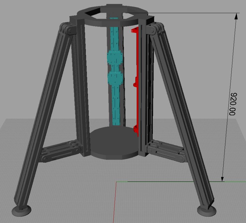

pana una alta , eu am inceput sa crosetez ...

Problema cea mai mare (si punctul cel mai slab) la trepiede este balansul prin torsiune in plan orizontal (azimut) care se transmite picioarelor si se concentreaza in balamale.
Daca vrei sa vezi cum se comporta, pune un telescop in pozitie orizontala, ia o tinta la marire apreciabila (sa zicem 300x), trage de telescop in lateral si lasa-l brusc. Vezi care este amplitudinea oscilatiei si in cat timp se amortizeaza.

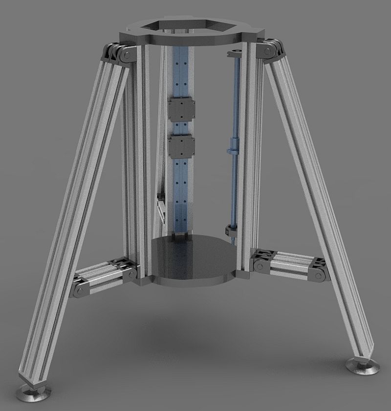

Inteleg ... o sa vedem ce se intampla cu balansul asta cand termin ...
Ete ...cam asa o sa arate ... e mai bine ?

Nu stiu ce sa zic. Eu am mai vazut rulmenti liniari, si am rezerve, la fel ca Erwin.

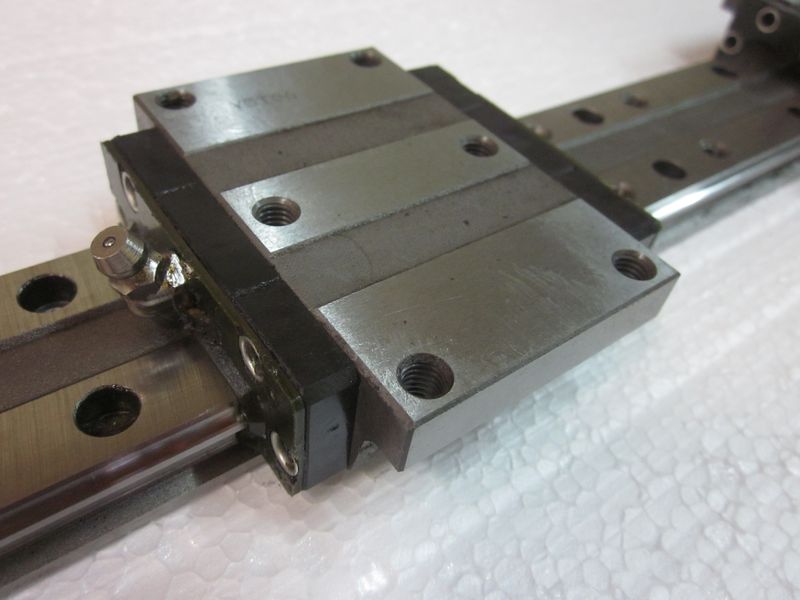

Bun ... hai sa lamurim o treaba ... ce fel de rulmenti liniari ai vazut ? Ca sunt o gramada de
variante ... de la shit-urile chinezesti ( bucsele alea pe bara cilindrica , indiferent daca sunt imbracate
in blocuri sau nu ) , pana la chestiile serioase ( THK , Rexroth , Tsubaki ...) . Eu folosesc numai
ghdaje profilate THK , cu incarcare 4 way load , de preferinta varianta SHS , care are lanturile
de bile din patina imbracate in teflon , sa nu faca scandal ...
La constructia asta o sa folosesc HRW27 ... este mai compacta ( mai joasa ) , mai lata , si mult
mai teapana decat seriile HSR sau SR . Uite o poza cu asa ceva ... mie mi-a murit laptopul si nu pot
sa transfer poze din telefon , si mi-e lene sa instalez driverele pe compul din atelier , asa ca am luat
o poza de pe net ... patina aia are 80mm x 54mm , doar suprafata de prindere , sina de ghidaj
are in sectiune 46mm x 15mm .

Daca esti asa sigur, nu ramane decat sa-l termini cum crezi tu ca e bine, si sa vezi cum se comporta, comparativ cu un trepied obisnuit.
