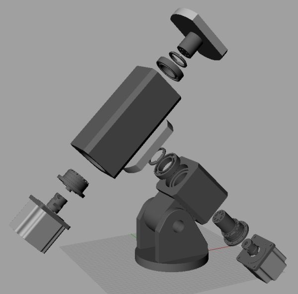

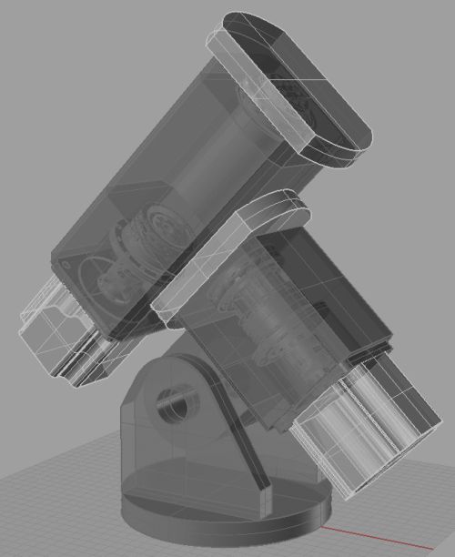

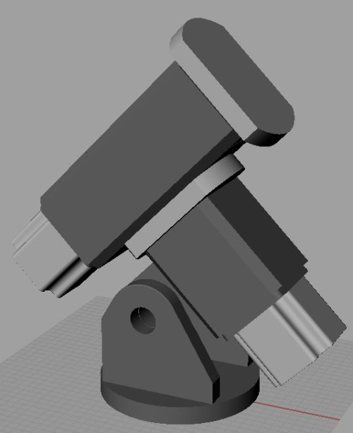

Dupa sapaturi si documentari ( CAD-uri , specs-uri , etc ) , am gasit ceva ce s-ar potrivi ...
Reductoare armonice japoneze , seria CSG-14-100 ( reductie 100:1 ) , suporta vreo 36N/m ,
varianta mini ( 73mm diametru ) . Costa vreo 4-500USD bucata , free shipping .
Tot motoare nema 34 , dar mai slabute ( max. 2N/m , 180ppr , Vexta ) , rulmenti conici de precizie ,
axe de otel de 40mm diametru , piulite de retentie , carcase de aluminiu . Electronica include
drivere digitale ( KL-5056D Digital Bipolar Stepper Motor Driver-32 bit DSP Based ) , break-out-board
cu optocuploare , sursa alimentare 24V / 8Amp .
Cateva schite ... nimic elaborat , doar o imagine de ansamblu .

Daca tot vrei sa faci ceva elaborat, uita-te la SW EQ8, sau la AZ EQ6, la partea de jos, care cupleaza montura de trepied, si unde se regleaza orientarea spre pol. E un sistem mai complicat, dar merita.
https://www.google.ro/search?q=AZ-EQ6&...7#imgdii=_
Si in legatura cu piesele, ai facut calcule sa vezi daca ajungi la cat e necesar? Ca o reducere de 1/100 imi pare cam putin.

Nu ma ingrijoreaza legatura dintre montura si trepied ... aia o pot copia usor de la Avalon sau
EQ8 ... n-are sens sa gandesc eu alta . Ce este mai naspa e ca reductoarele astea armonice
in marea lor majoritate au reductii intre 50 si 100:1 . Am gasit eu ceva 260:1 , dar costa
vreo 1000USD , si n-are decat unul singur ... N-as vrea sa cheltui mai mult de 5-600USD pe
una bucata reductor , si asa , dupa un calcul rapid , componentele pentru montura asta m-ar
costa minim 2000USD .

Pai direct drive system e mai precis decat harmonic drive 2 stage system ? Eu nu cred ca
monturile alea de la Chronos costa 50.000 degeaba ... O montura ASA e de 4 ori mai ieftina , de ce ?
Daca e sa discutam chestii , pai sa fim corecti ... pe lumea asta nimic nu e ieftin si bun ...calitatea
costa , indiferent de domeniu ...
E clar ... nu-i simplu si nici usor sa construiesti o montura " pe genunchi " , costa o gramada de bani ,
si nici n-ai garantia ca iese un lucru de calitate ... dupa cum spunea si @dragos . Dar asta nu
inseamna ca nu se poate incerca ... depinde de posibilitati , disponibilitati si alte alea ...

Chronos periodic error: 1.75 arcseconds peak-to-peak per minute or less;
ASA DDM * periodic error: 0 Smile
psemil
Data inscrierii: 16 Aug 2010
Mesaje: 888
MesajTrimis: 23 Aug 2014 23:03 Download mesaj
Katran a scris:
pai ASA DDM160 costa 42.000 la care un pilon custom mai adauga daca tin bine minte 3500- 5000 de euro.
Nu spun ca montura asta, Chronos, nu o fi buna insa la o sarcina similara ASA DDM160 e un concurent redutabil (inclusiv la capitolul pret).
Proiectul constructiei unei monturi direct drive este si el fezabil chiar si in regim ATM ...
Cat despre precizie sunt de acord cu auriga, insa asta tine de encoder si nu de sistemul de transmisie folosit. Asa cum au facut cei de la 10micron, un encoder pe axe poate fi adaugat oricarei monturi indiferent de transmisie. Asa cum este TDM cu adaptoare pentru orice montura.

"Taina pretului" consta in elminarea angrenajelor mecanice intermediare si in folosirea unui encoder optic direct pe ax, deasemenea fara multiplicatoare mecanice de viteza. Adica o alta abordare, mai eficienta zic eu.
Revenind la subiectul principal, mai este un aspect la steppere: micropasii nu adauga precizie prea grozava. Poate chiar numele impropriu de "micropasi" te duce cu gandul ca ar fi niste pasi mai marunti similari cu pasii principali. Doar ca pozitionare intre pasi este imprecisa, erorile fiind si de 20-30% din valoare pasului si variaza cu multi factori. Micropasii foarte marunti se folosesc pentru o miscare mai lina, nu pentru precizie. Precizia s-ar putea imbunatati cu un sistem de feedback direct de genul encoder, sau indirect prin guiding. Dar si asa iti mai raman probleme care nu se pot rezolva usor. Mai degraba as merge pe un motor servo fara perii si cu encoder (nu neaparat direct-drive). Sistemul este net superior unui stepper chiar si cu un milion de micropasi.
Referitor la curba de invatare, Emil (pilot de cursa lunga in domeniu) incearca sa spuna ca-ti va fi mult mai greu sa inveti sa zbori direct cu un Boeing decat sa incepi pe un Cessna. Wink
P.S. Un "proof of concept": http://www.astrosurf.com/cavadore/technical/Directdrives/

Hmm ... motor servo fara perii ...bun , dar ceva de genul asta :
http://www.automationtechnologiesinc.com/p...e-kl-5080h
chestia e ca encoderul stie doar 1000ppr ... si e capsulat ... nu stiu daca s-ar putea schimba cu un
encoder incremental ( cu quadratura ) sa poti obtine o rezolutie mai mare ... teoretic ai
nevoie de 24x60x60 , adica 86400 pulsuri , nu-i asa ? Ce encoder stie asa ceva ? Eu am pe
masini encodere capacitive care duc max 2048ppr , dar nu-i suficient , nu ?
Tot la site-ul ala de mai sus gasesti motoare DC brushless plus driverele aferente , dar encodere
slabute ( capacitive , CUI-AMT , max 2024ppr ) ... da' nu sunt cam slabe motoarele alea ?
