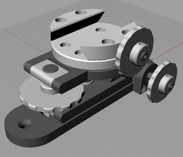

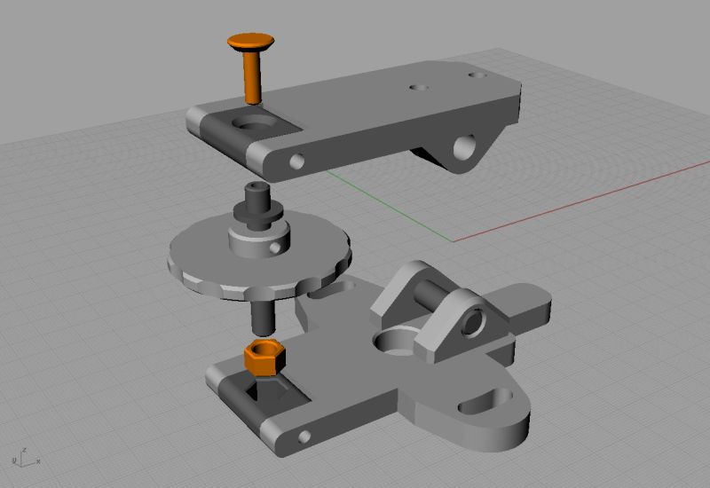

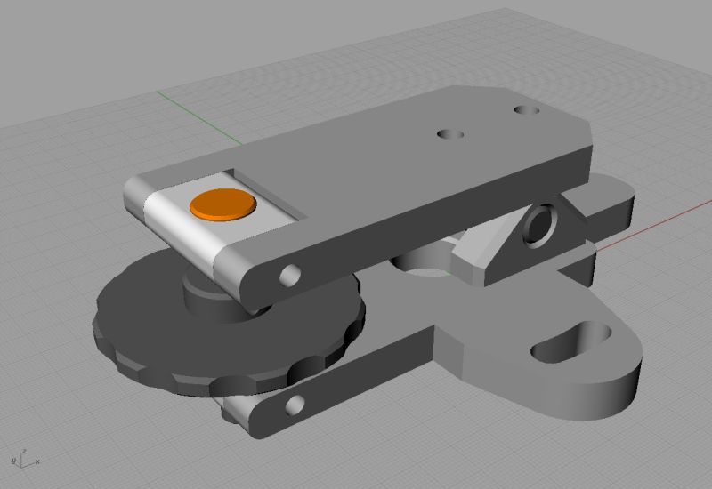

dragos.n a scris:
Si a doua axa cum o misti in schema ta?
Ceva de genul asta ... Surub M8 , cu guler de stop , piulita cu frana in partea de jos ( aia
portocalie ) , iar in partea de sus , dau o gaura de 4 in capul surubului , o filetez cu M5 , si
folosesc gulerul de stop . placuta de teflon si un surub M5 sa fac un lagar + ax fara joc ... tensionarea
se face din surubul M5 cu cap inecat ( tot portocaliu ) . Roata de reglaj o fixez cu un surub lateral
prin gaura filetata din manson , iar piulta cu frana o presez in placuta inferioara ...
Acu' e suficient de " KISS" ???
 Marime fisier:  29.98 kb
 Vizualizat:  de 5578 ori
 Marime fisier:  32.04 kb

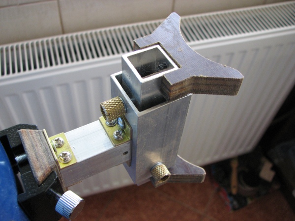

Atașez o poză cu suportul de căutător reglabil pe 2 axe pe care l-am făcut recent din care s-ar putea vedea principiul de funcționare. Sunt 2 bucăți de țeavă pătrată una în alta, prinse cu 2 șuruburi cu cap randalinat (capul randalinat e de fapt o bucată de diblu de alamă presat pe o piuliță autoblocantă. Există un joc mic în piulițele de textolit din interiorul tubului central și la găurile pe unde trec cele două șuruburi însă pentru căutător nu contează.
Suport căutător DIY
 Marime fisier:  120.45 kb
 Vizualizat:  de 5479 ori

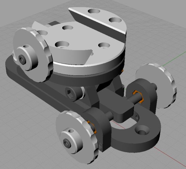

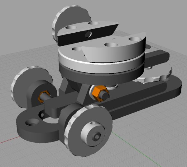

MesajTrimis: 28 Aug 2014 17:25 Download mesaj
Cam asta ar fi ...
 Marime fisier:  28.54 kb
 Vizualizat:  de 5448 ori
 Marime fisier:  31.79 kb
 Marime fisier:  31.02 kb
 Marime fisier:  52.45 kb

Piulita aia de jos nu incurca ?
