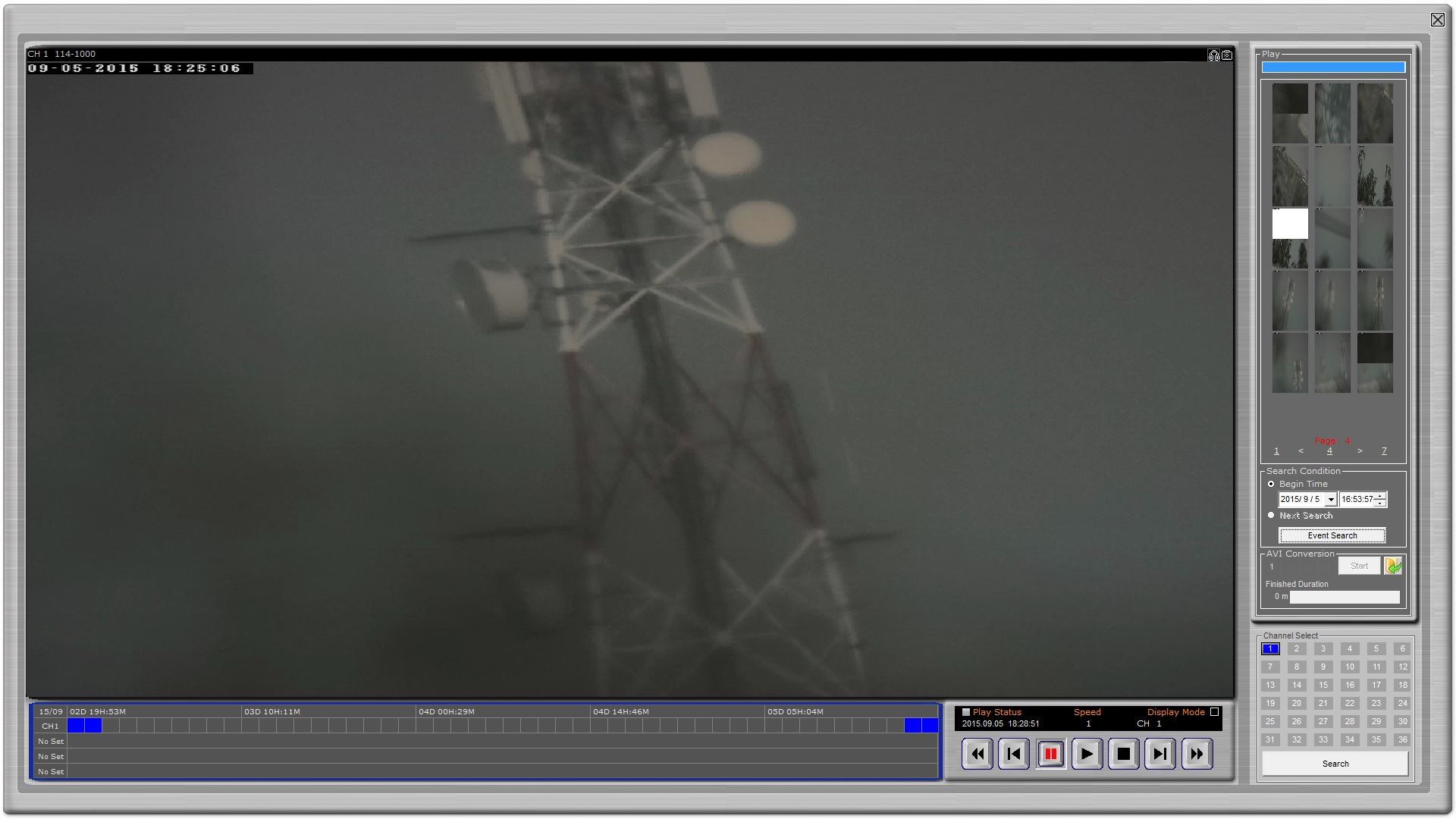

Am pus camera direct fara alte tampenii, cu mana si am constatat ca senzorul camerei cand e in focus, vede doar 15-20% din toata imaginea oferita de focuser. Adica, am loc sa misc camera foarte amplu stanga dreapta sus jos pe focuser(de iese de pe el de tot aproape) si obtin o imagine de o claritate foarte acceptabila avand in vedere conditiile meteo.
Cred ca imi trebuie un reductor ceva, cel putin la jumate pentru a focaliza mai multa din imaginea focuserului pe senzorul camerei. Nu imi dau seama cat ar trebui reducerul sa fie, astfel incat, toata lumina oglinzii principale sa intre direct in senzor si nu doar o mica parte.
Am facut o colimare iar din ochi, cred ca am reusit ceva mai bine, dar accidental am atins pe capat, cam 1-2mm oglinga secundara... Mad

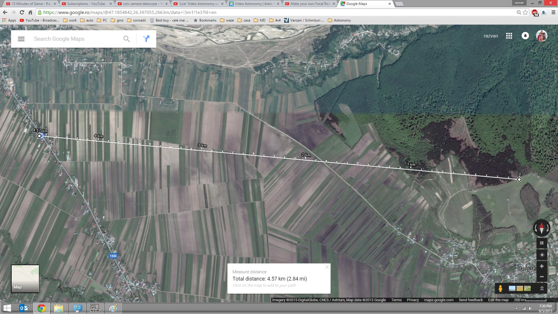

Mai jos stop cadre din filmarea de la ~ 18:30 camera direct pe focuser fara nici o alta sticla: Distanta 4.5 Km. Atmosfera incarcata, nori, camera reglata doar cat sa am o imagine(setari de luminozitate si saturatie aiurea, filmat cu obiectiv culorile sunt pe langa tare, nu am stat sa reglez acesti parametrii)
O mica parte din turnul de antene la 4.5km , care era in spatele unor crengi(aprox 200m) pe directia telescopului.
 Marime fisier:  338.25 kb
 Vizualizat:  de 3816 ori
Si ce arata nenea goagle... 4.57 km
 Marime fisier:  663.84 kb

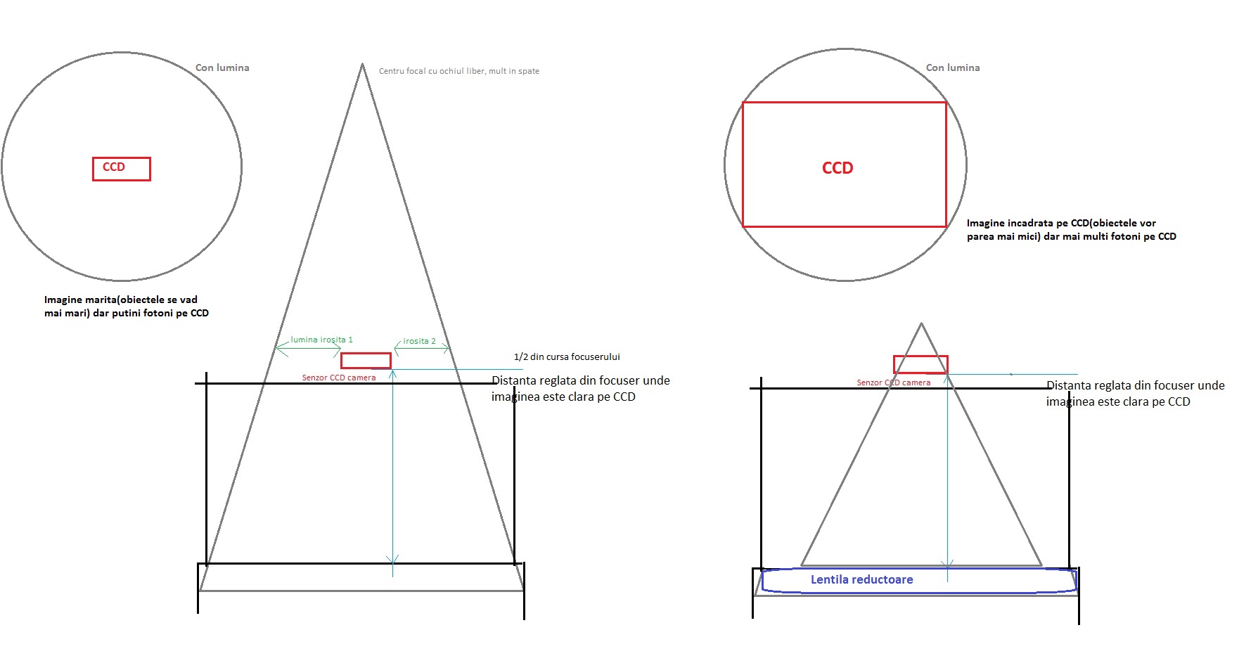

Modelul e acesta http://www.celestron.com/browse-shop/astro...-telescope Oglinda principala pare a fi usor concava iar focuserul are la capat(inspre oglinda secundara) o lentila fixata. Ciudat e ca nu pot scoate tubul focuserului fara se demontez toata partea din fata cu tot cu spider(totul e de plastic) pentru ca trebuie sa desfac o piulita care e in interior dupa oglinda secundara.
Mai jos o schita cum ma duce pe mine capul(foarte posibil sa ma insel).
In stanga situatia in momentul de fata. In dreapta cu o lentila reductoare(sau alta camera cu suprafata CCD mai mare?). Obiectele vor fi mult mai mici, dar mai multa lumina, teoretic rezultand o imagine mai bine definita, pe un senzor de rezolutie mai mare rezultand o imagine mai clara.
Acum cum calculez acea lentila... nu stiu.
Sau e suficient doar un tub de prelungire, dar din ce am tesat nu mai pot focaliza
Gresesc?
Stanga in prezent, dreapta cum cred ca ar fi cu o lentila reductoare.
 Marime fisier:  143.54 kb
 Vizualizat:  de 3739 ori

Nu inteleg ce vrei sa faci, si am senzatia ca oricum te chinui degeaba.

Ca sa scoti aceea lentila , trebuie sa afli lungimea focala a primarei , daca fara accea lentila e suficient de lunga focala primarei . Poti afla , doar daca demontezi spiderul cu secundara si pui in fata tubului , o mica oglinda si o plimbi de-a lungul axei centrale pina se formeaza o imagine clara pe ea , foarte mica , apoi masori . Crying or Very sad
