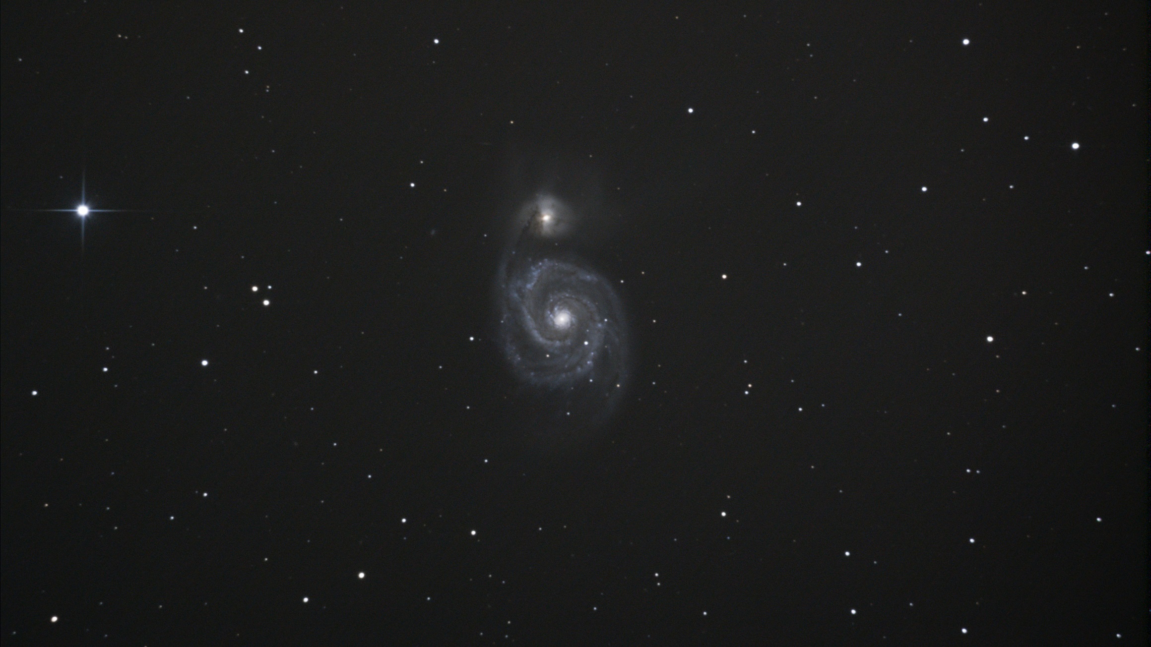

Asadar am luat tubul de 200/1200 de pe montura dobson si l-am suit pe montura cu asteptarea sa pot face expuneri macar de 60s, ceea ce am si reusit cred. (sugestii/critici/etc)

Nu mi-a placut deloc sa fac aliniera polara, statul pitic, nu prea am vazut, etc, nu exista vreun tool ceva care sa ma ajute ? O camera pusa peste polar scope sau chiar cu expunerile din camera principala ?
Dupa care am facut 2 star align si pentru ca nu aveam acces la stele de pe tot cerul am aliniat cu 2 stele de pe carul mare pe care le-am centrat in mijlocul aparatului foto pus pe telescop.
Nu stiu cat de bine am facut pentru ca la un slew catre m51 galaxia era undeva un coltul din stanga jos, adica a trebuit sa misc montura manual ca sa o incadrez, cum optimizez asta?

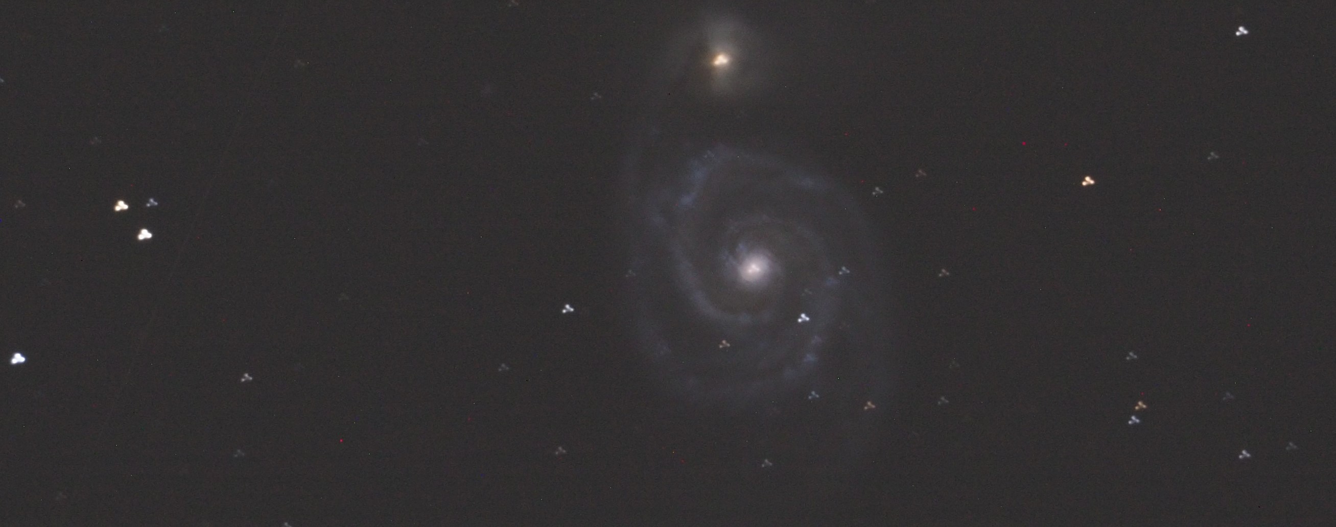

Fericit ca nu mi se alungesc stelele la 60 de secunde am zis sa incerc sa fac si expuneri mai lungi, expuneri pe care le-am facut de 5 si de 10 minute, in aceste expuneri stelele mi-au iesit dublate in cea de 5 si triplate in cea de 10, de ce ? Smile) Adica pare sa aiba un sughit period montura. Cum imbunatatesc asta?
Si ultima intrebare mai mult pentru jimao, am dat click pe link-ul din semnatura si am vazut ca folositi un mak/newt de 10kg pe un eq6, revenind la discutia din 2016 - cum se comporta montura cu un telescop asa greu/mare ?

DEC backlash?
