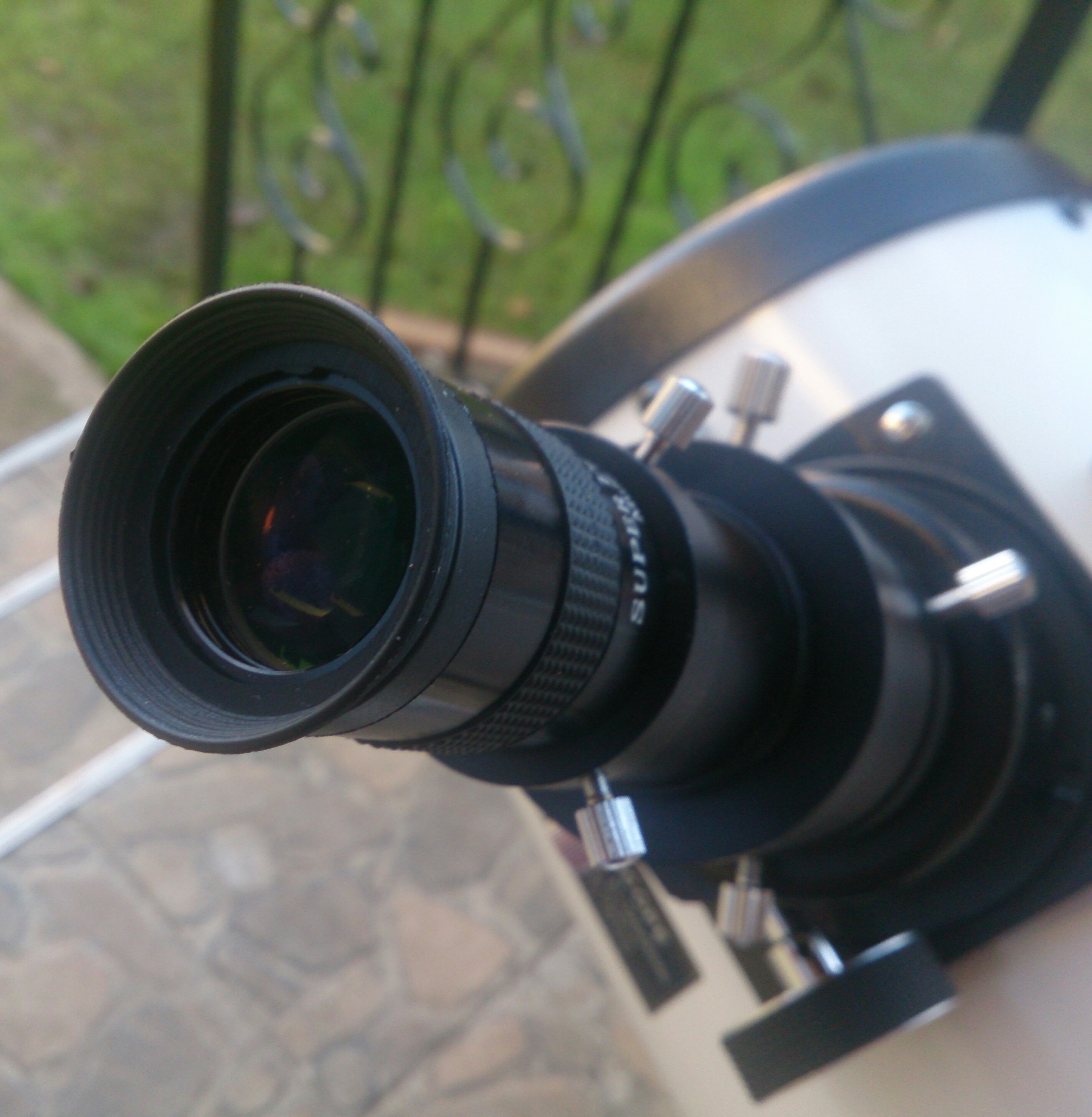

MesajTrimis: 21 Dec 2015 10:48 Download mesaj
Focuserul si ocularul

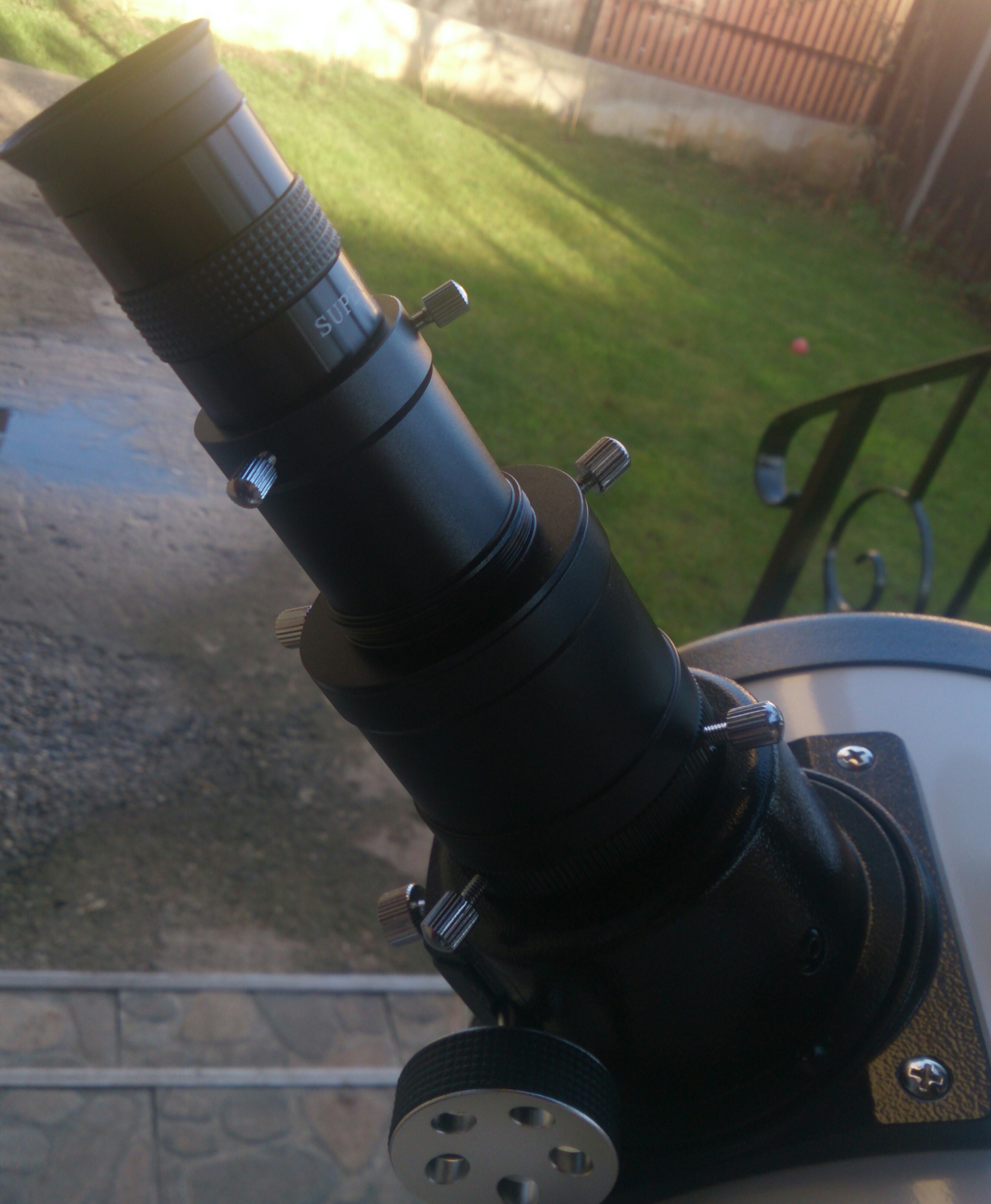

MesajTrimis: 21 Dec 2015 10:58 Download mesaj
Din cate vad ai un tub de extensie pe 2" (necesar cand se folosesc oculare de 2" in focuserele cu profil redus), acesta nu trebuie utilizat impreuna cu adaptorul 2"->1.25" pentru ca adaptorul deja extinde distanta pana la ocular. Pentru a focaliza aproape e nevoie sa fie ocularul mai departe (de asta functioneaza cu extensie+adaptor pe timp de zi) insa pentru focalizare la infinit e nevoie sa fie ocularul mai aproape, ceea ce nu se poate intampla cu extensie+adaptor. Scoate extensia de acolo si problema e rezolvata.

MesajTrimis: 21 Dec 2015 11:37 Download mesaj
Ti-am marcat care e care pe fotografia ta, cand folosesti un ocular de 1.25" (cum presupun ca sunt toate care le ai deocamdata, cele de 2" sunt semnificativ mai mari) introduci adaptorul 2"->1.25" direct in focuser.

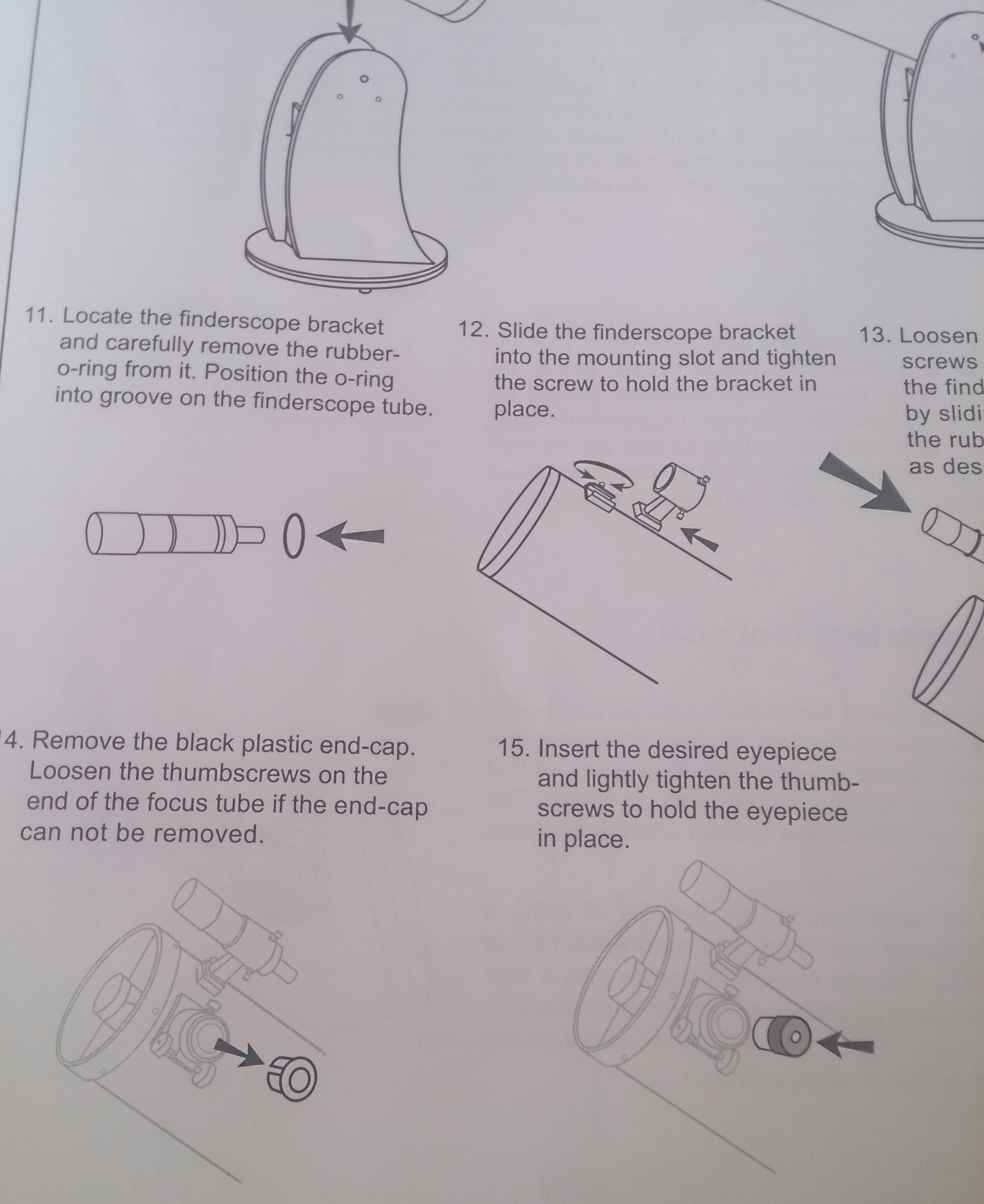

MesajTrimis: 21 Dec 2015 11:59 Download mesaj
In manual nu zice cum se monteaza ocularele?

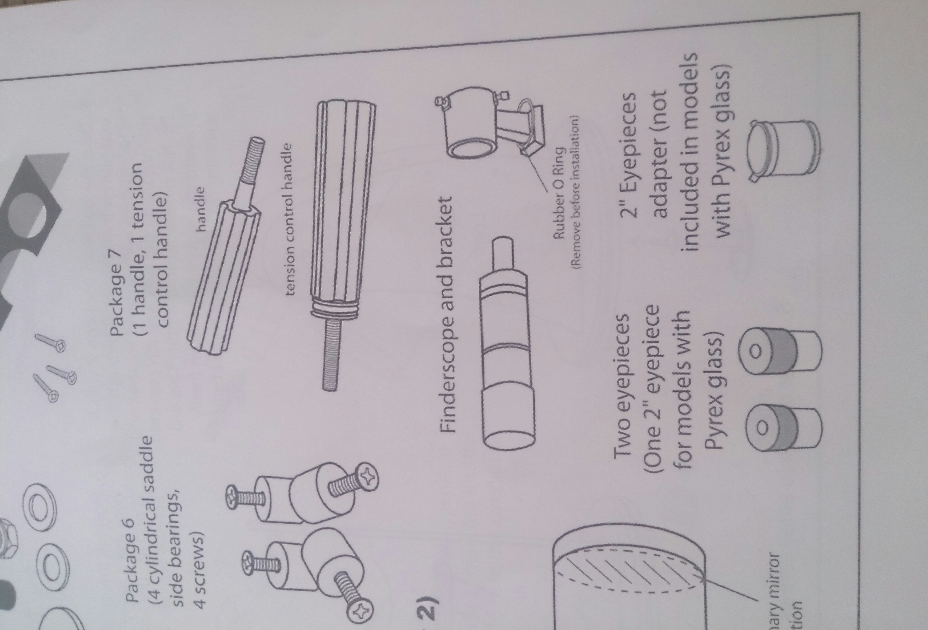

MesajTrimis: 21 Dec 2015 12:10 Download mesaj
Ar trebui sa scrie dar m-am uitat de curioztate (link aici la manualul care ar trebui sa il aiba Anais) si desi extensia de 2" (trecut ca 2" eyepiece adapter) apare in lista de piese nu spune explicit cand ar trebui si nu ar trebui folosita deci deh, increderea in manualele Synta e exact acolo unde va asteptati sa fie, mica spre deloc. Cine are ceva experienta probabil isi da seama "la ochi" ca e prea mare distanta de la ocular la secundara cu amandoua, dar pentru incepatori care nu au o referinta chiar nu vad cum si-ar putea da seama singuri.

MesajTrimis: 21 Dec 2015 12:34 Download mesaj
Multumesc mult pentru detaliile marcate in poza! Manualul este oarecum derutant pentru la ca inceput pomeneste de adaptorul cu pricina dar mai spune ca nu e inclus la modelele care au oglinda din sticla Pyrex ( cum este telescopul meu), la fel de derutanta e si informatia despre cele doua oculare. Atasez poze facute dupa manual.Si nici nu pomeneste despre cazul in care trebuie folosit adaptorul...
