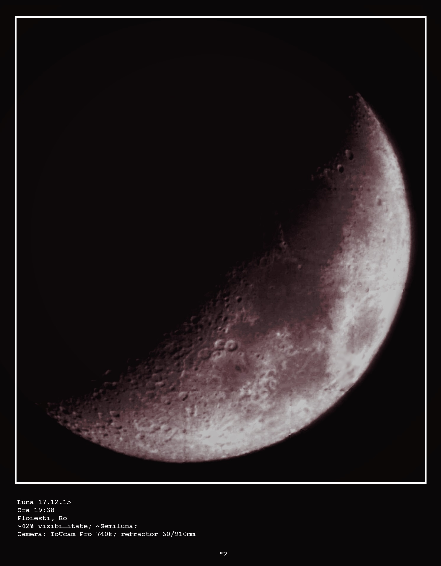

Va atasez un mozaic al lunii din 17.12; nu e cine stie ce, am vrut sa testez ce poate micul toucam, l-am luat de pe olx cu 30 de lei si l-am reflash-uit ca sa mi-l vada ca pe un spc900 pt Windows 8. Daca intereseaza pe cineva sa cumpere asa ceva, tipul a zis ca are mai multe. Desi trebuie sa mentionez: carcasele camerelor aveau plasticul foarte imbatranit, dar filetul de prindere al obiectivului era destul de teapan si permite montarea unui adaptor.

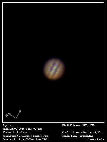

Atasez o captura de aseara cu Jupiter.

Cred ca trebuie sa numeri dintii de la roata melcata, si sa intrebi, ca sa vezi daca se potrivesc. Eventual sa faci si o poza buna la montura.
Mie mi se pare ca e destul de buna poza pentru un teleu asa mic.
