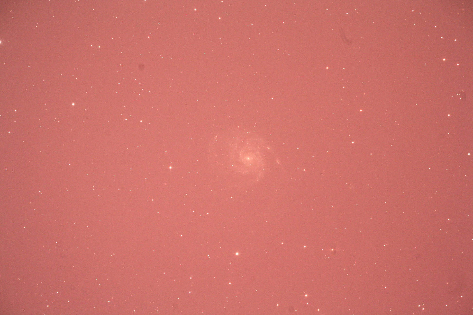

Timpul de expunere a fost numai ISO 800. Am observat ca daca e folosit in Live View creste drastic temperatura am avut si 37 grade. In regim normal de expunere 600 sec ISO 800 e mai mica cu aproape 10 grade, nu am avut mai mult de 27 grade, asta fiind in noptile de vara si fara sa pun in functie peltierul. Are si un ventilator care raceste substantial radiatorul de la senzor.
Am facut si o incercare la 1800 sec ISO 800, si creste evident zgomot, si are si mai mult semnal.
Imaginea e din RAW in JPG originala. Timp ex. 1800 sec la ISO 800 si temp 11 grade, asta a fost 23 Martie 2015.

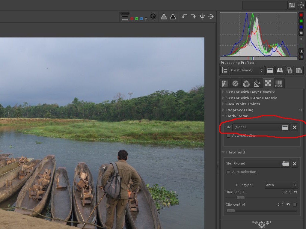

Da, aveti dreptate cu extragerea dark frame-ului din RT in cazul NEF. Poate fi numai aplicat cu filtrele externe din aplicatie sau aparat nu si extras. Ceea ce am vazut eu a fost efectul aplicarii setarii de NR realizata de filtrele din aplicatie sau din aparat (in cazul asta nu sunt sigur). In fine, n-are rost sa mai insistam pe particularitatile formatului RAW, ideea e ca principiul de baza al acestei metode este folosirea resurselor de procesare deja oferite de aparat iar in continuarea procesarii dark frame-ul este furnizat separat indiferent daca exista cazuri cand poate fi extras integral din RAW sau aplicat ulterior in aplicatiile de developare RAW pe baza setarii de NR sau in aplicatiile de stacking.
Mesaje: 5334
MesajTrimis: 08 Dec 2015 17:42 Download mesaj
Acolo este vorba despre altceva. Te poti lamuri aici: http://www.libraw.org/docs/API-CXX-eng.html.
char* dark_frame; dcraw keys: -K file Path to dark frame file (in 16-bit PGM format)
Este vorba despre un fisier separat.
Daca tot ma descurc in C++, m-am uitat si pe surse si pot confirma acest lucru.
Dar sa lasam vorbaria depre programare.
starbuck a scris:
Nu ma refeream la tine in cele zise despre formatul RAW. Acum cu tot respectul pentru cunostintele tale despre formatul RAW faptul ca nu si stiut tu cum sa citesti dark frame-ul nu inseamna ca acest lucru este imposibil. Incearca aplicatia free RawTherapee - http://rawtherapee.com/blog/featurehttp://...g/features - (eu am folosit formatul NEF de la Nikon) si vei vedea ca poti vizualiza si extrage daca vrei separat dark frame-ul din RAW daca a fost activata reducerea zgomotului din aparat.
Uite, intamplarea face sa am instalata ultima versiune de RawTherapee (care-l folosesc de mult timp), dar nici eu nu gasesc optiunea de care ziceai (presupun ca testata de tine personal).
Poti pune un screenshot sa ne dam seama unde s-ar afla ?
Functioneaza si cu formatul .CR2 de la Canon ?
P.S.
Vad ca ai scris in acelasi timp cu mine si inteleg ca ai renuntat la ce sustineai inainte referitor la formatul RAW.
Daca vrei putem reveni la fenomenul observat: folosirea unui singur dark ("murdar") elimina anumite pattern-uri fixe si hot pixels, DAR introduce mai mult zgomot temporal (termic).
Ultima modificare efectuata de catre nobody la 08 Dec 2015 17:57, modificat de 1 data in total
