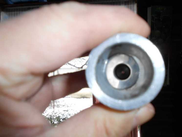

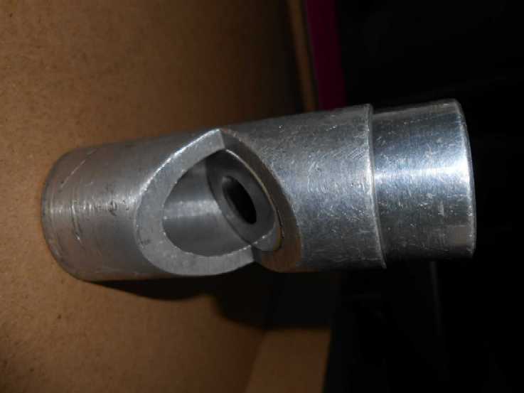

Atasez doua poze cu ocularul meu Cheshire.
Materialul este aluminiu.
Fata aluminiului la 45 grade a fost lustruita cat de bine am putut ,nu trebuie calitate optica, este buna si folie de aluminiu lipita.
L-am construit in urma cu vreo 20 de ani.
