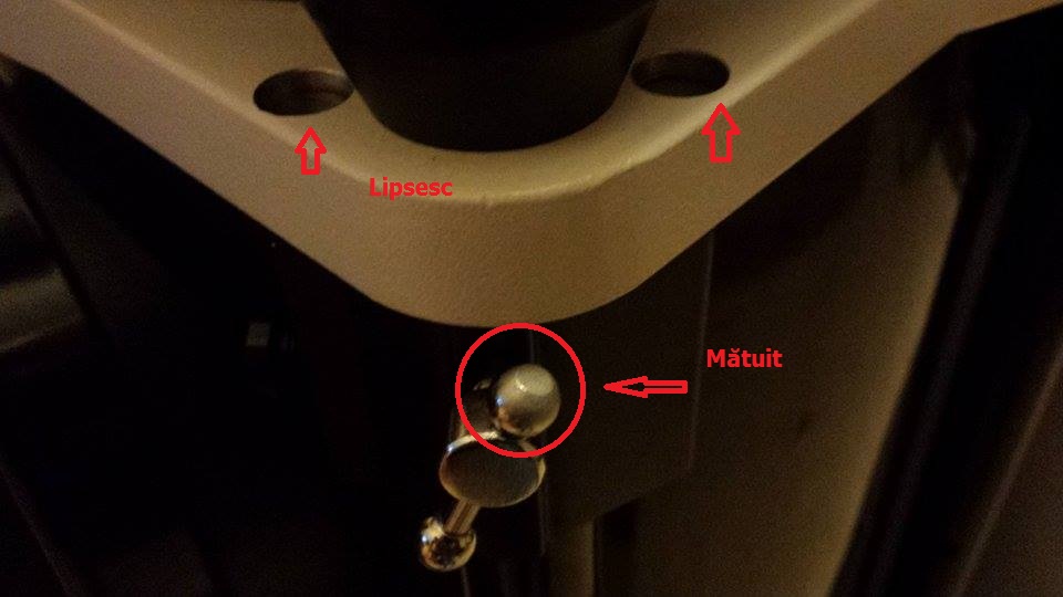

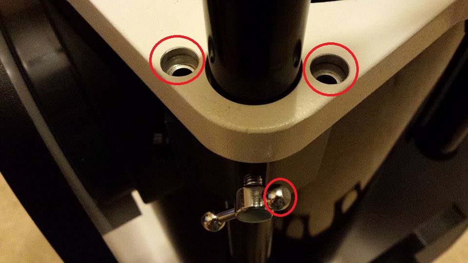

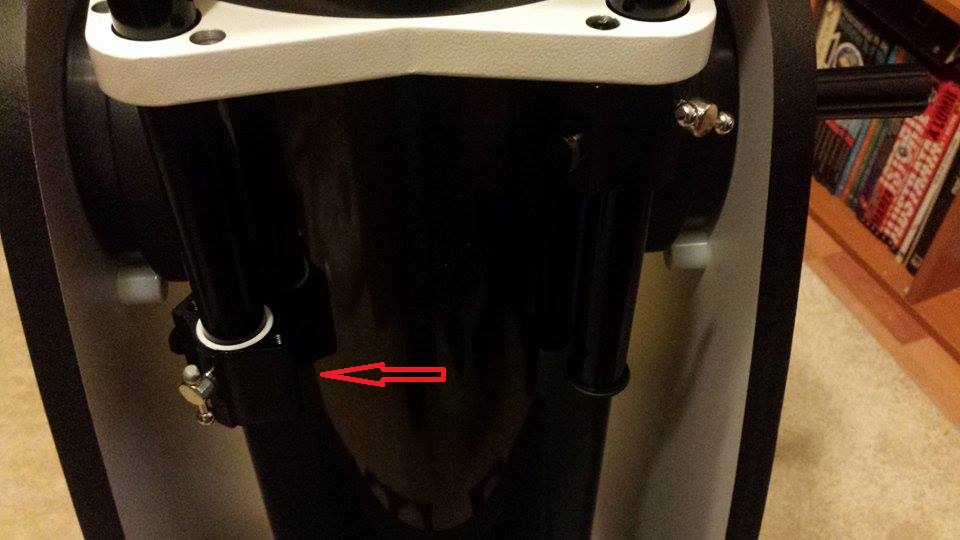

Am primit astazi telescopul. Plin de entuziasm am asamblat montura (foarte simplu de montat). Insa dupa ce am pus tubul si l-am extins, entuziasmul meu s-a dus repede. Am observat ca la una dintre bare, elementul ce ajuta la culisare nu sta fixat ca celelalte, neavand 2 suruburi. De asemenea cheita de blocare a culisarii e matuita la un capat. Pfff...am trimis email (e weekend acum), sa vedem ce e de facut. Ma asteptam ca la un produs nou sa nu fie astfel de probleme. Sad Atasez cateva poze...poate is eu batut in cap.

Mi-a fost rezolvata problema. Cei de la astromagazin sunt oameni foarte seriosi, mi-a fost inlocuit tubul. Ii recomand cu toata increderea. De asemenea, un administrator poate sterge postarile mele de mai sus, referitoare la problema respectiva.

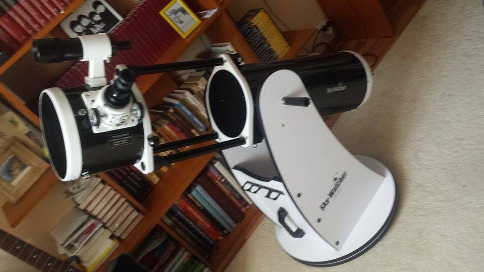

Acum revenind la telescop. L-am testat doar pe timp de zi (inca nu am avut parte de un cer cat de cat bun).
Primul pas, colimarea. A fost mai usor decat ma asteptam, folosind un laser colimator.
Am iesit afara cu el (l-am carat singur de la etajul 3, tubul intr-un rucsac de munte in spate iar montura de maner). Din punctul meu de vedere este la limita portabilitatii, montura fiind cea mai greoaie la transport (catareste 12 kg). Nu regret nici un moment ca nu l-am luat pe cel de 10". Inca odata, atentionez si eu pe orice incepator, care citeste aceste randuri, sa vada un astfel de telescop inainte sa-l cumpere.
Afara am indreptat telescopul pe cateva „obiective terestre” (stalpi, becuri stradale etc) si am aliniat cautatorul cu telescopul, reglajele mi se par fine si usor de facut.
Pe langa telescop mi-am mai cumparat si cateva accesorii, un laser colimator, o lentila Barlow acromat TS 2x, Efemeride Astronomice 2016 si cartea „Stele si Constelatii”. Per total ma declar multumit de achizitia facuta. Astept un cer bun si eventual mai pot reveni cu detalii.
