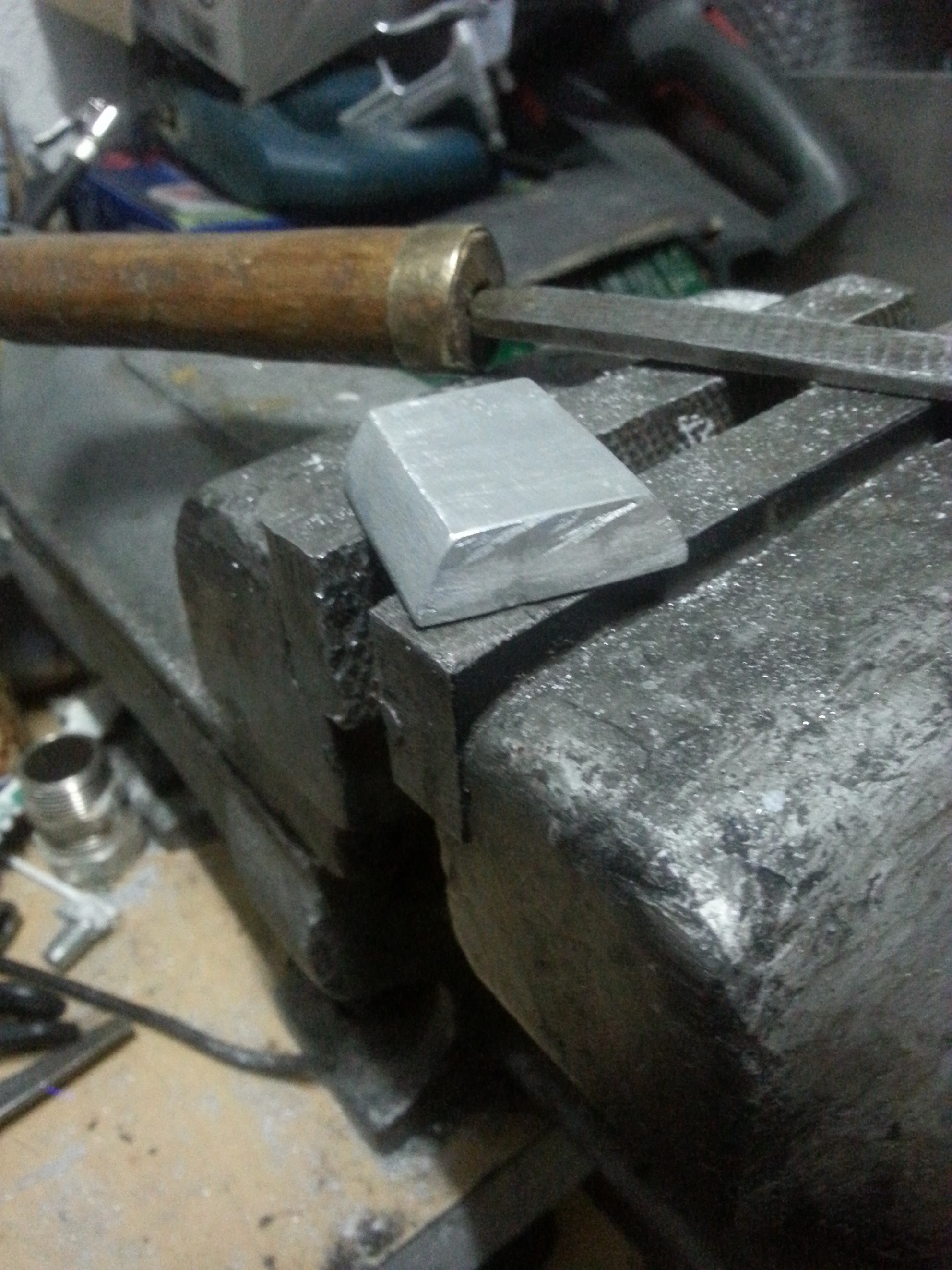

Am atasat o poza cu patina. Urmeaza sa ii dau 2 gauri pe spate pt suruburi si sa le largesc la intrare ca sa intre in interior.

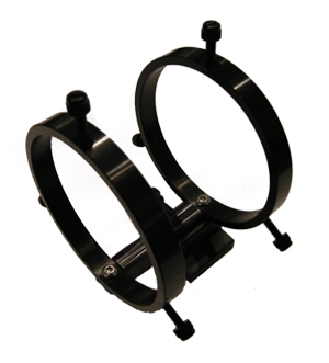

nu am inteles foarte bine cum spuneti sa fac; mai ales la tubul mare;
eu ma gandeam cam asa ceva sa iasa:
http://www.rothervalleyoptics.co.uk/user/p...f50dtb.jpg
Am facut rost de o sina de fier subtirica, dar rigida, am lapsus acum este forma asta in sectiune: _⊓_
Si de traversa asta sa vina sudate sau prinse cu surub inelele in care voi da in prealabil filet M3.

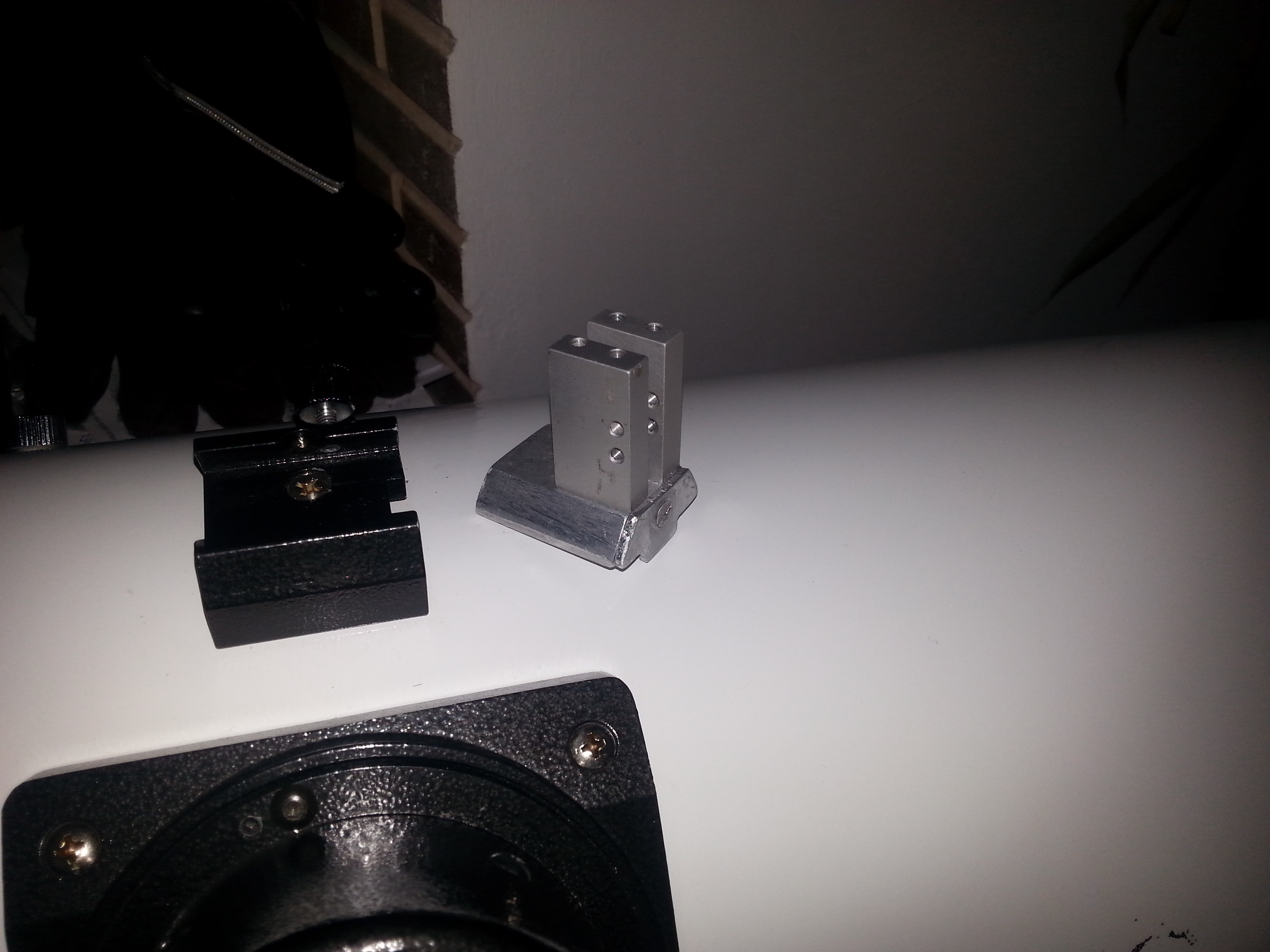

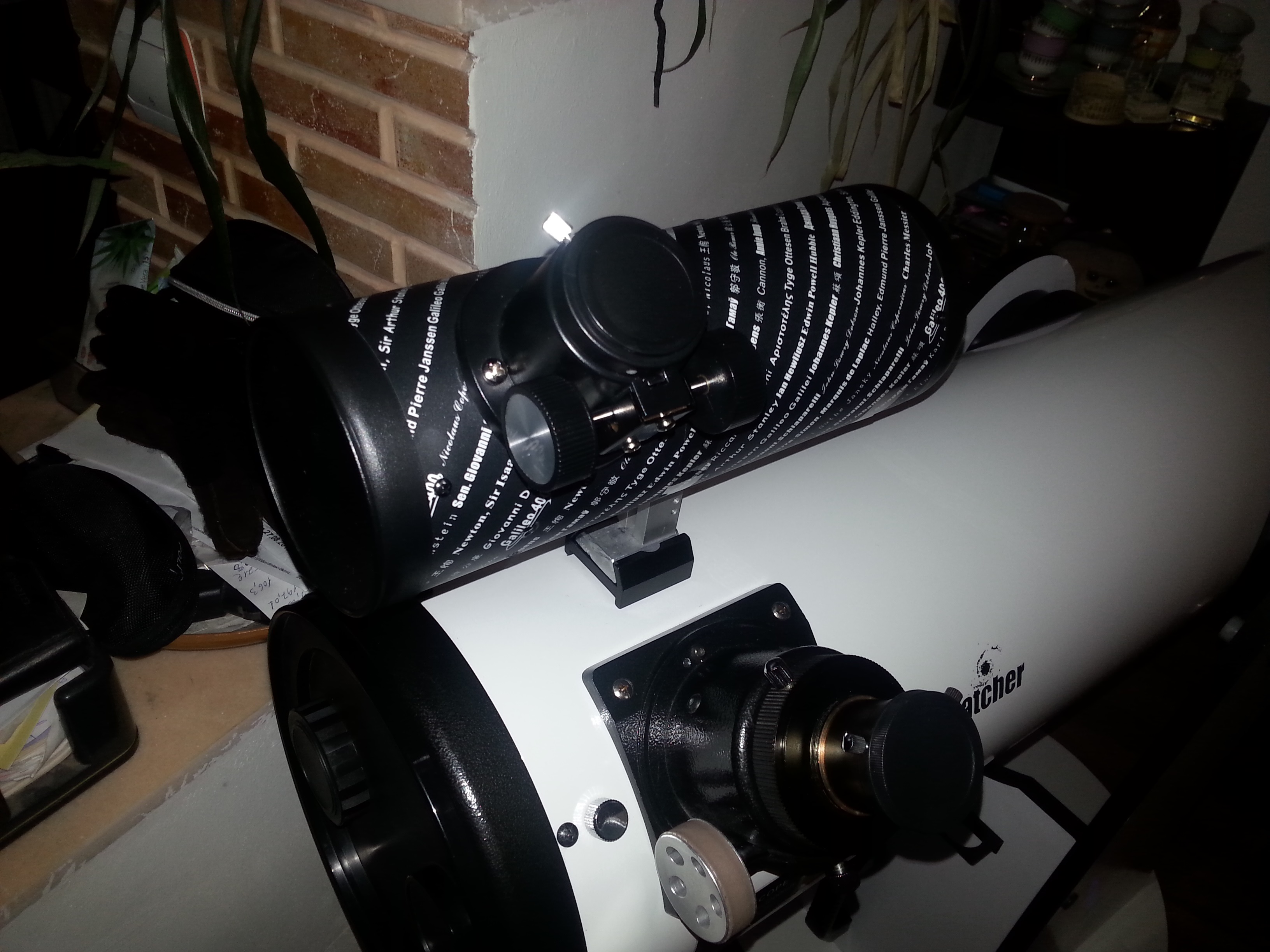

Am mai lucrat la partea de aluminiu, i-am facut si opritor, chiar daca nu era necesar.
Cam asa ar trebui sa vina, momentan nu am cercurile...

Am luat inelele de fier de la strungar. Mie mi se pare ca a facut misto de mine. I-am zis sa le taie din teava de 4" si s-o subtieze la exterior cat sa pot sa dau un filet de M4. Acum au 1cm in carne si o masa totala de 420g.
Finderul original cantareste 450g cu tot cu picior.
As avea asa pana acum: 600g mini-dobsonul, nu am cum sa scap mai ieftin. 50g talpa cu "stalpisorii" de aluminiu, 50g sina omega(cochetez cu ideea sa o inlocuiesc cu platbanda de aluminiu) si inelele exagerate de 420g. total 1120g.
Nu ma deranjeaza neaparat ca sunt groase, chiar daca le-as mai duce luni sa le subtieze putin, nu cred ca ar iesi, dupa cura de slabire, mai usoare de 200g.

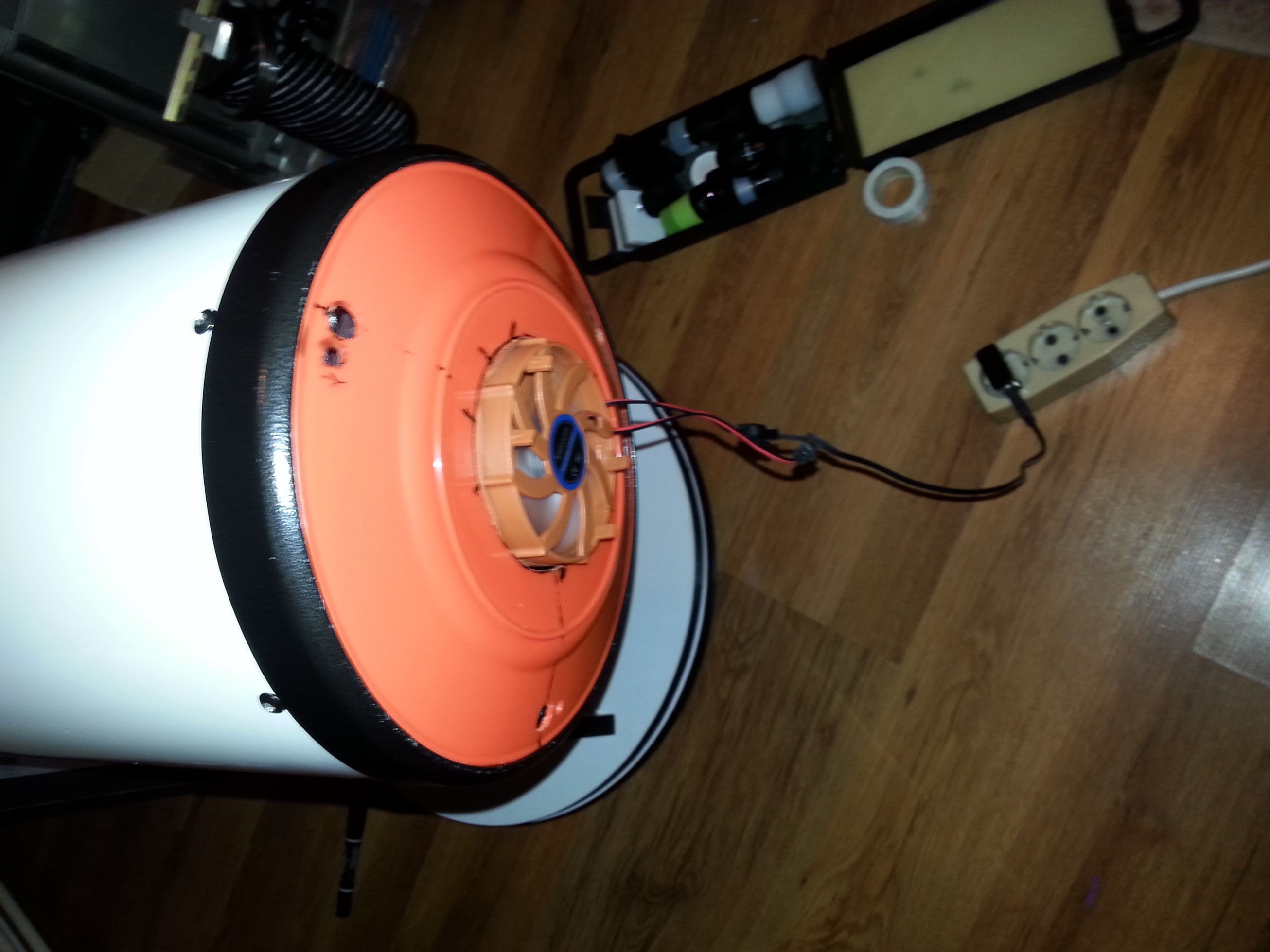

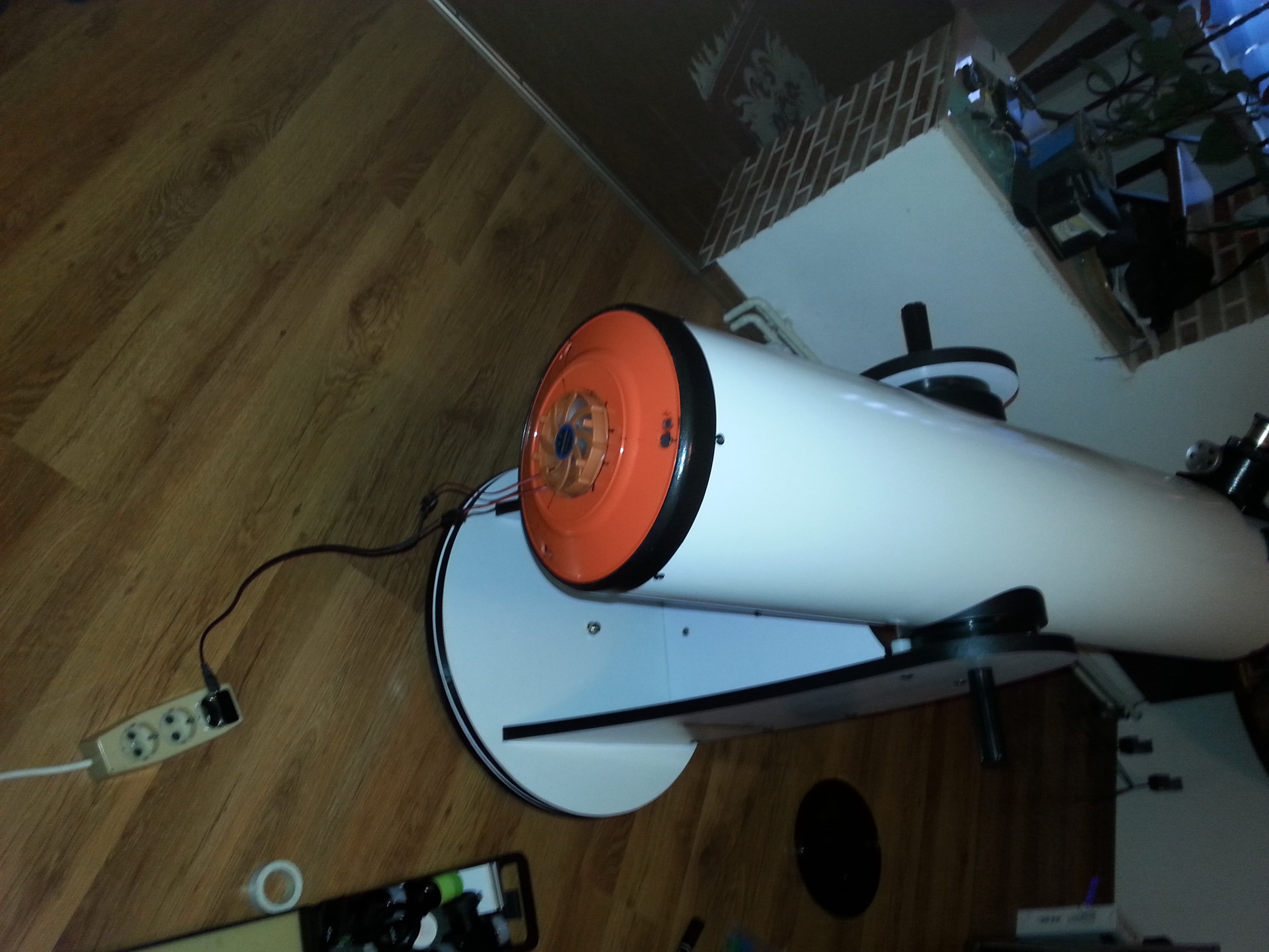

Am inceput sa mesteresc astazi si mi-am adus aminte ca am 2 ventilatoare de la o tavita de laptop care s-a rupt.
De dimineata am fost la chinezi in cautarea unei farfurii de plastic, decat sa tai o placa dintr-un material exotic am zis ca mai bine gasesc ceva cu forma relativ similara. Am gasit: 4lei; 225mm; eu aveam 220 pe rama celulei. Am luat-o, am pilit-o putin pe margini si i-am dat gauri. Intra fest, celula mai are 3 gauri orientate la 120de grade, pe langa cele 3 perechi pentru colimare. As fi putut sa prind farfuria in acele gauri, dar vine asa de bine incat nu cred ca o voi face.
Cele 2 coolere le-am lipit unul de altul, tinand cont de care cum sufla.
Ca idee: l-am facut sa traga aer din tub, nu sa sufle; adica el trage de pe gaura de sus. Ca rationament: am zis ca de jos mai poate sa mai traga praf(se mai ridica de la mers, etc) si sa-l bage in OTA si am zis ca este mai sigur asa.
M-am mai gandit asa: De ce sa fie simplu, daca poate sa fie complicat? Laughing
Sa pun 2 termistore, unul pe oglinda, altul sa masoare temperatura ambianta, operationalele aferente si cu un comparator sa imi varieze tensiunea si implicit turatia motoarelor.
Astfel cand oglinda este proaspat scoasa din casa, turatia ventilatoarelor este mare, iar cand ajunge aproape de echilibru ar merge la turatie mai mica, astfel eliminand si oarece vibratii nedorite(desi sunt minime). Pentru observatii indelungate ar fi si mai utila: pornesc ventilatoarele automat in momentul in care se schimba temperatura ambianta.
Ce parere aveti?

E bine. Si ideea cu termistoarele e foarte buna.
Insa e bine sa refaci constructia introducand niste saibe de cauciuc foarte moale la suruburile de sustinere a ventilatoarelor, sau si mai bine, sa le pui suspendate cu elastice, astfel incat ventilatoarele sa nu atinga farfuria, si sa nu se transmita vibratii de la ele la telescop. Nu conteaza daca v-a trebui sa maresti gaura in jurul ventilatoarelor, lasand un spatiu mic acolo. Important este sa nu ai vibratii in tub.

Am masurat turatia motoarelor "pe picior". Am suflat usor aer in pale si cu o aplicatie de frequency counter de pe mobil mi-a rezultat o frecventa medie de 400Hz. Deci asta ar insemna sa aiba 2400rpm la 5V.
Nu stiu ce sa zic de vibratii. Cu ele in pozitie uruie foooooarte putin OTA, dar nu simt nicio vibratie la mana in nicio parte a tubului, nici mai sus, nici mai jos. E posibil chiar daca nu o simt sa influenteze claritatea imaginii? Nu am din pacate nici posibilitatea sa testez pentru ca nu este vremea prielnica.
Este o buna idee si cea cu elastice, cat si cea cu buretei.

Pune telescopul pe un stalp de lumina, nu chiar pe bec, ci mai jos, sa ai lumina dar si detalii fine, si uitate la marire mare, cu ventilatorul oprit si apoi pornit.
