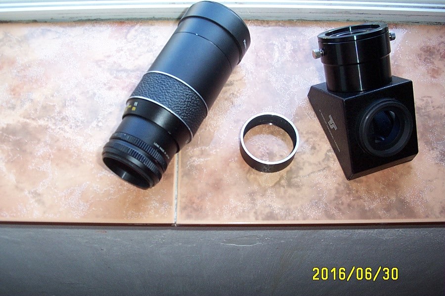

MesajTrimis: 01 Iul 2016 09:54 Download mesaj

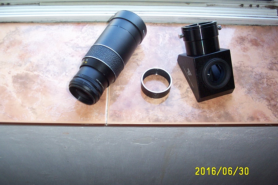

Am taiat din tubul teleobiectivului si am facut o adaptare la strung de la flansa teleobiectivului la filetul diagonalei. Am renuntat si la cele doua lentile de la capatul proximal ( nu e obligatoriu sa renunt dar atunci trebuie sa pun un alt tub cu o alta lungime ).

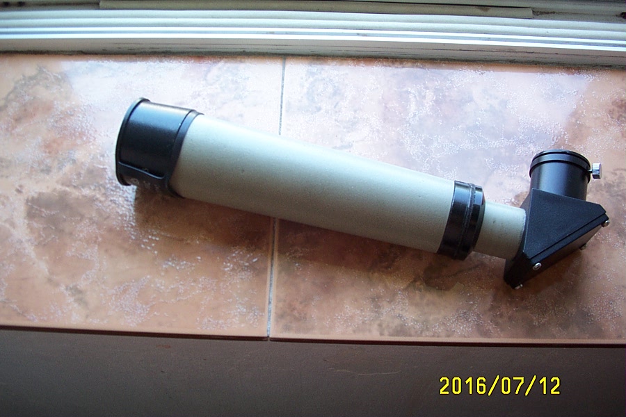

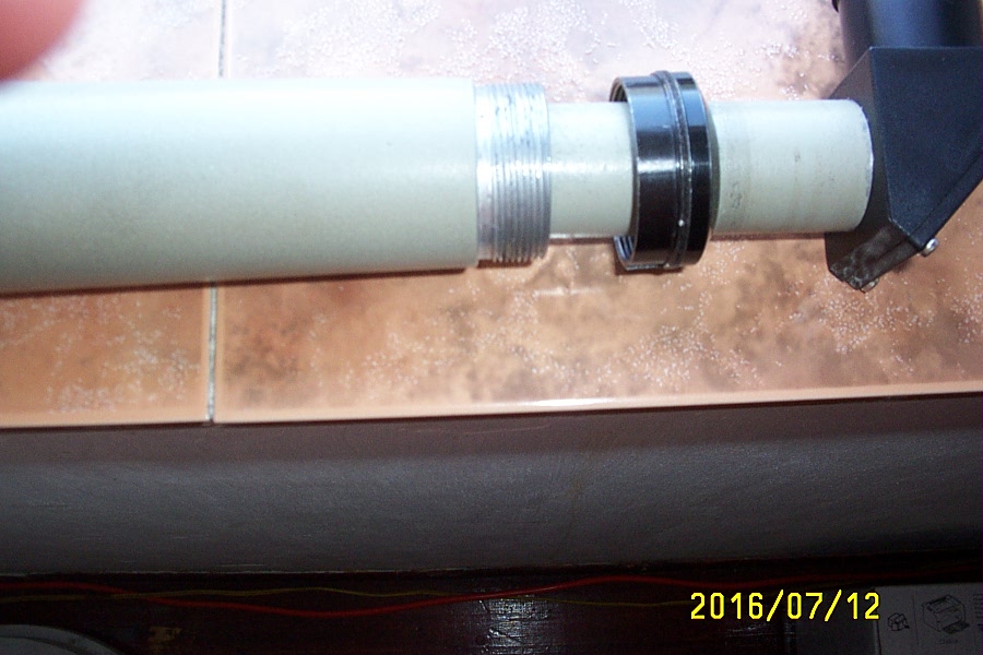

MesajTrimis: 13 Iul 2016 15:32 Download mesaj
Un mic upgrade la luneta Turist, care elimina jocurile axiale.

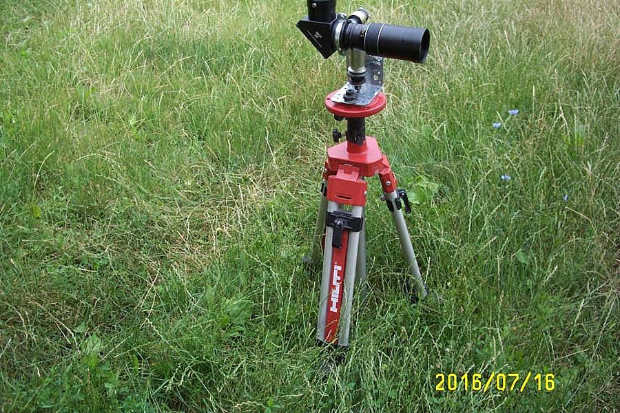

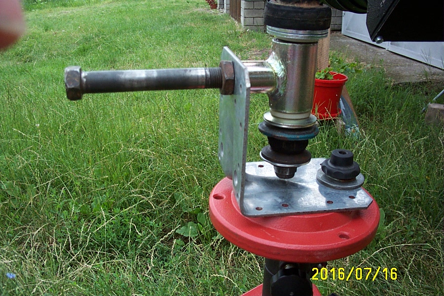

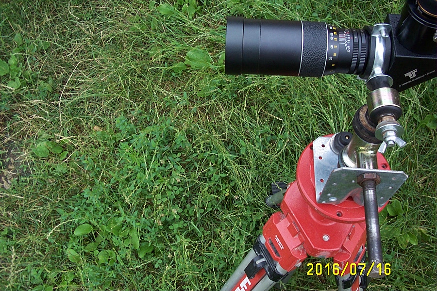

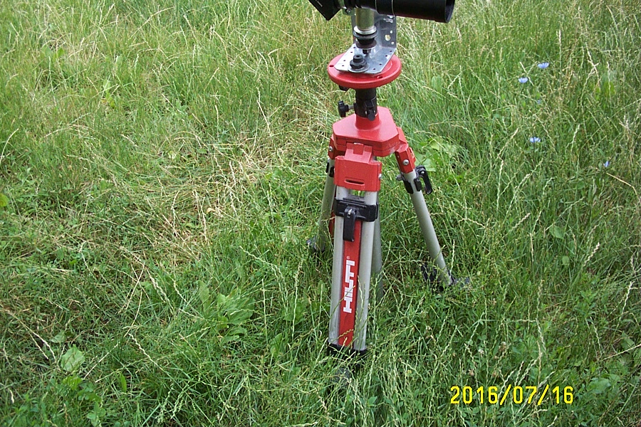

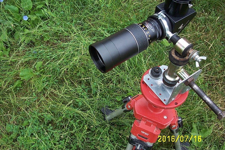

MesajTrimis: 17 Iul 2016 14:01 Download mesaj
Cu niste piese auto, ramase prin garaj, am reusit sa fac o montura stabila si rezistenta, de care ma declar foarte multumit.
 Marime fisier:  343.64 kb
 Vizualizat:  de 3113 ori
 Marime fisier:  327.54 kb
 Marime fisier:  349.21 kb
 Marime fisier:  267.66 kb
 Marime fisier:  246.59 kb
 Marime fisier:  338.71 kb
 Marime fisier:  214.72 kb
 Vizualizat:  de 3106 ori
 Marime fisier:  223.19 kb
0770403936

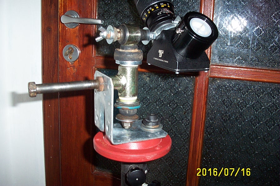

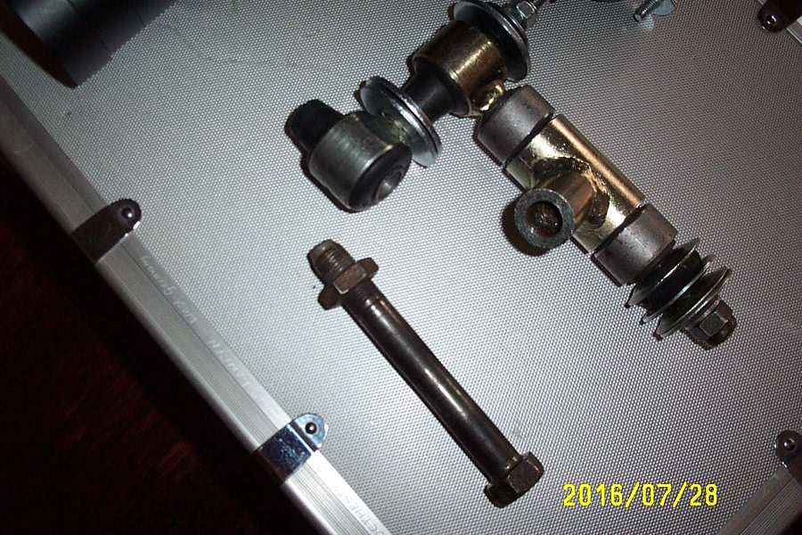

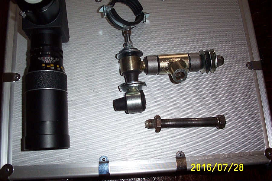

MesajTrimis: 28 Iul 2016 18:48 Download mesaj
Cateva mici optimizari pentru montura lunetelor.
Toata montura e facuta numai din piese gata facute si usor de gasit (bielete antiruliu, colier teava, saibe diferite, piulite), nu necesita prelucrari speciale (un singur filet de 8mm - la care, la rigoare, se poate renunta), asa ca poate fi o alternativa rapida pentru o astfel de luneta.
