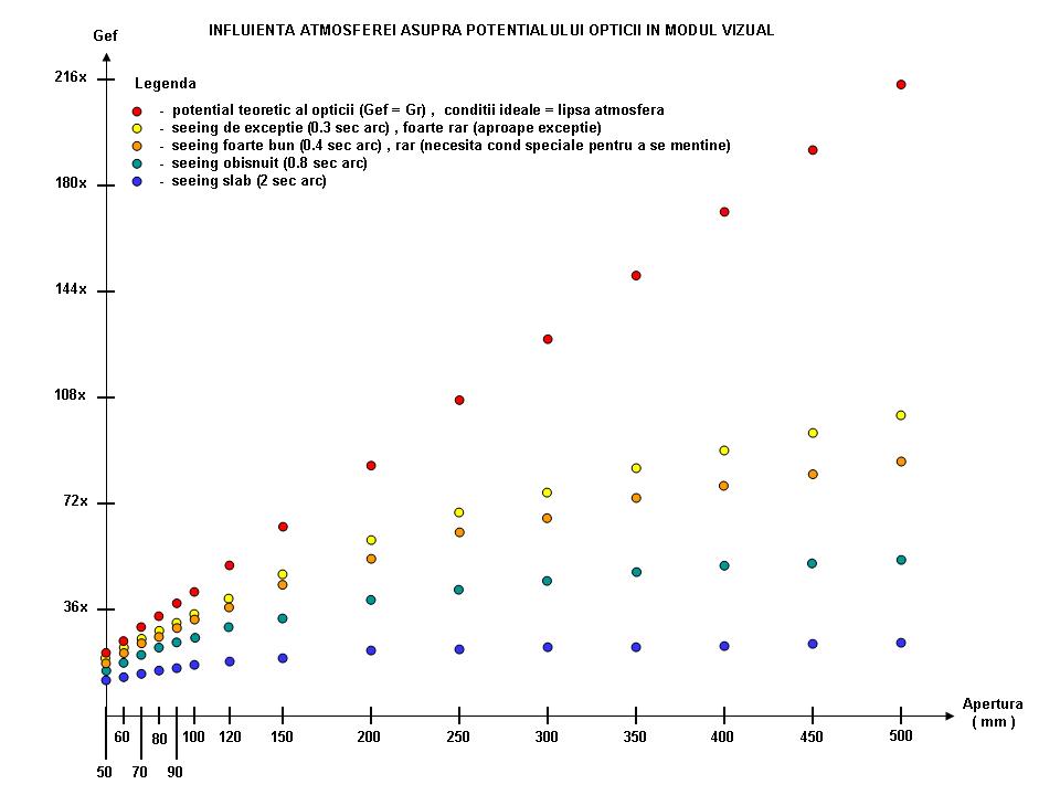

In legatura cu rezolutia unui instrument functie de apertura in modul vizual am facut un grafic din care puteti vedea limitarile la care m-am referit pe parcursul acestui topic.
Subliniez ca acest grafic e facut, nu luat de pe net sau din reviste si fiecare bulinuta colorata reprezinta o valoare calculata si asezata la locul potrivit cu ajutorul unui grid.
conditii de interpretare a graficului:
-graficul nu ia in discutie castigul de informatie datorat cresterii magnitudinii stelare functie de apertura ci se refera doar la subiectul discutat in acest topic
- optica este considerata de calitate iar obstructia zero (in cazul prezentei obstructiei lucrurile se inrautatesc)
ca moduri de interpretare ale graficului se poate analiza evolutia Gef pentru un seeing dat si putem observa de exemplu ca pentru un seeing slab o optica ce depaseste 170 mm practic nu mai castiga nimic (culoarea albastra), sau ca pentru un seeing obisnuit de la 220-250 mm castigul este nesemnificativ (culoarea verde), la fel un seeing foarte bun si care este rar ca stabilitate in timp aduce o palida crestere a performantelor (culoarea orange), etc.
se poate face o analiza si pe verticala fiecarei aperturi unde putem observa influenta seeingului pentru o apertura data (vedem ce influienta mare se intampla la diametrele mari), dar si procentul pierderii de potential optic functie de apertura, este acel randament al aperturii de care vorbea Tavi, (vom putea vedea asadar ce potential enorm pierde o oglinda mare fata de una medie sau mica).
se pot analiza si doua verticale vecine pentru a ne face o idee de castig in functie de investitia necesara pentru a sari la o apertura mai mare, si asa mai departe.
In locul cuvintelor mai bine vorbesc imaginile...
Sper ca acum sarpe sa inteleaga la ce tot m-am referit in posturile de mai sus.

Vad ca este necesar sa revin cu cateva precizari:
1. Castigul unui instrument optic prin magnitudine stelara functie de apertura este foarte important si nu reprezinta sa zic asa o informatie de ordin secundar, dar din punct de vedere al rezolutiei, optica nu "poate" mai mult decat arata graficul de mai sus.
2. Pentru a nu da nastere la interpretari false, putem trata subiectul privitor la castigul prin magnitudine stelara intr-un topic separat daca se considera ca este necesar.
3. Graficul in cauza nu reprezinta nici decum o descurajare pentru nimeni ci mai degraba o aducere la "realitate".
4. Munca facuta e in principal in folosul practicii si al corectitudinii interpretarii (tot pentru practicieni).
5. Practica este in concordanta mereu cu teoria, nu se poate nega asa ceva.
