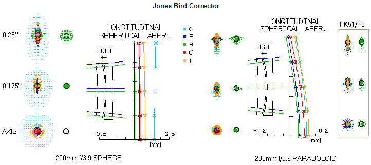

Ce ai tu pe acolo in focuser, nu e Barlow, ci corector Jones-Bird.
http://www.telescope-optics.net/sub_aperture_corrector.htm
Performantele sunt destul de slabe la 200 mm, f/4, iar colimarea un cosmar.
