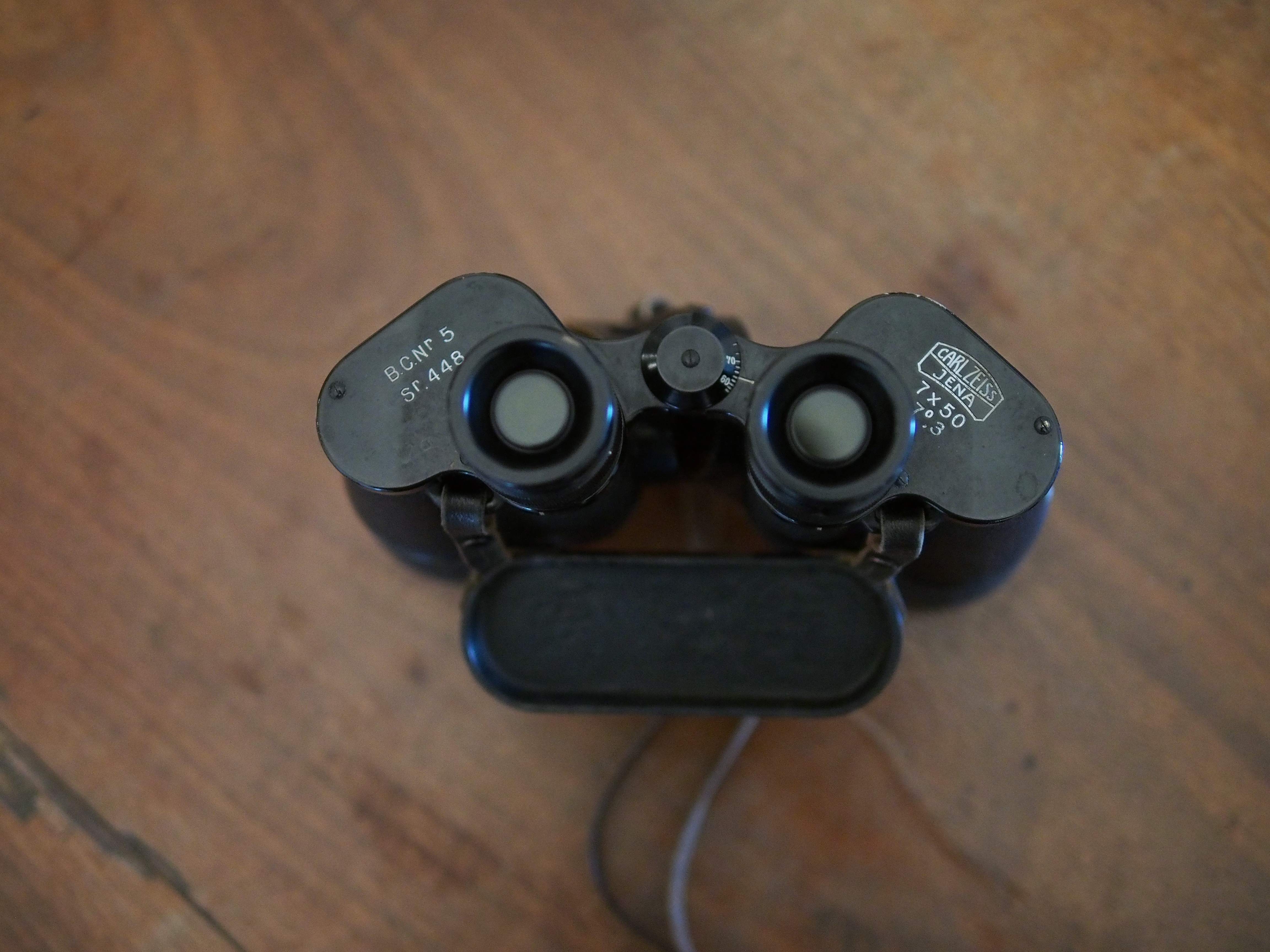

Pun si eu niste poze cu binoclul vecinului meu. Este un Carl Zeiss 7x50 din seria Bc Nr5. In ciuda faptului ca obiectivele si ocularele pareau fara strat antireflex si murdare imaginea mi-a placut. Tonurile culorilor sunt apropiate de realitate. Campul vizual al binoclului este prevazut cu gradatii. Parea bine colimat. Trusa este completa avand filtre de ceata si etui de piele. Pana la urma acest tip de binoclu este pentru armata romana si daca da cam din ce an sa fie?
am gasit aici ceva informatii
http://www.historicacollectibles.com/it/bi...umeno-1941
dar niste confirmari din partea voastra ar fi binevenite. Multumesc!

Anulde fabricatie este sigur 1941 dar nu mai sunt asa de sigur ca a fost fabricat si la "IOR-ul" acelor ani , el fiind se pare facut de germani pentru romania.

Dbird, multumesc inca odata pentru informatie!
Super! Vecinul o sa fie fericit cand o sa afle anul; Binoclului o sa-i curat eu pe exterior optica si corpul si o sa-l imprumut pentru niste observatii astro, sa mai vad cum se comporta! Binoclul are mult praf in interior, dar imaginea este clara; Mai tineti minte ca in filmele de razboi cand se dadea o imagine prin binoclu, aproape inevitabil imaginea prin binoclul era standard, cu praf si mici particule ce se suprapuneau peste o imagine clara. Asa se vede si prin Zeiss-ul asta. Se vad niste particule ce dau si ele farmecul vechiului binoclu, creand impresia ca privesti spre trecut prin acest binoclu Smile
