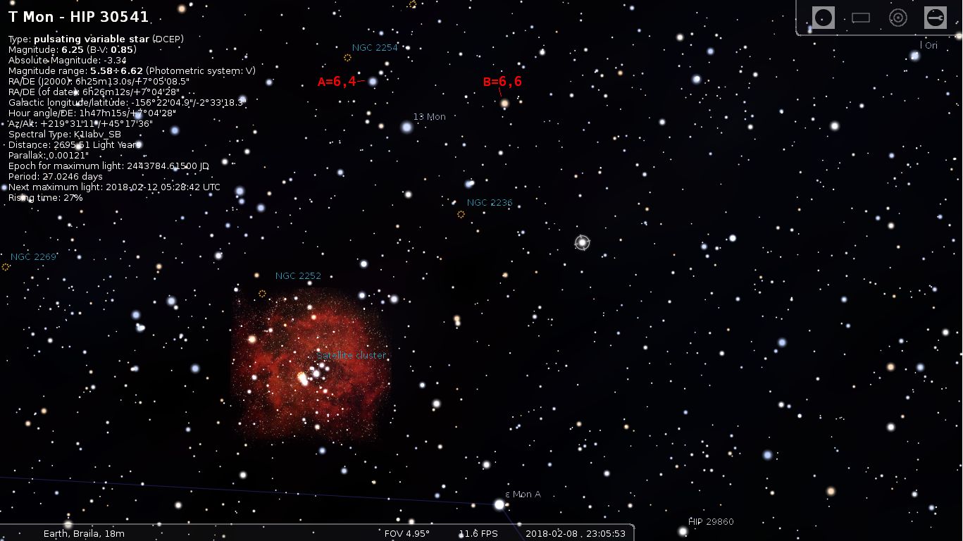

Aseara m-am uitat si eu la steaua variabila R Leo , atat cu telescopul, cat si cu binoclul. Am comparat-o cu doua stele din preajma sa, notate cu A si B in imaginea de mai jos si am evaluat magnitudinea stelei undeva pe la 7,9 mv . Avea o culoare rosiatica ,era intr-adevar interesanta. In binoclul 10x50 se observa la limita vizibilitatii, destul de greu, dar se vedea. Smile
M-am uitat si la alte stele variabile , precum R Gem, care aseara avea magnitudinea 6,2 , fiind usor vizibila si in binoclul 10x50, apoi T Monocerotis, o stea de tip cefeida, ca Delta Cephei ,ce avea aseara o magnitudine de 6,5 si la urma VZ Cancri, o stea variabila interesanta cu perioada foarte scurta,de numai 0,178 zile si o variatie de 0,73 magnitudini, care aseara avea o magnitudine de 7,6 la ora 20:45 care apoi, a crescut la 7,3 la ora 21:28, interesant! Very Happy O sa mai studiez aceasta stea cand mai am ocazia.
 Marime fisier:  126.67 kb
 Vizualizat:  de 7704 ori
