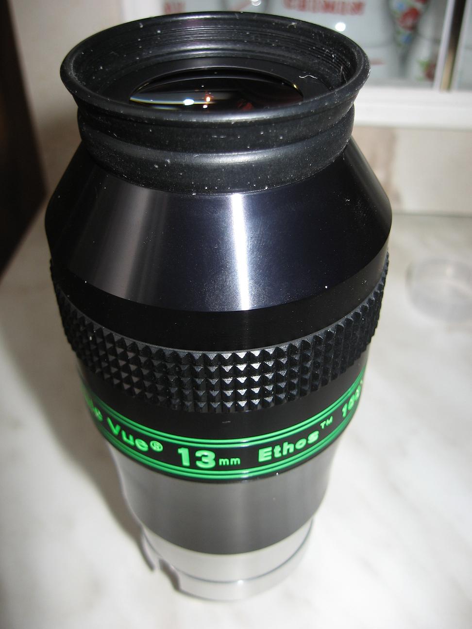

A sosit. Very Happy O sa revin cu descrieri ale observatiilor facute prin el, imediat ce prind un cer senin. Va invit ORICAND sa priviti prin el (in vacante in Calarasi, iar in timpul anului, prin telescoapele voastre, in Iasi).
Ethos pe langa celelalte oculare.

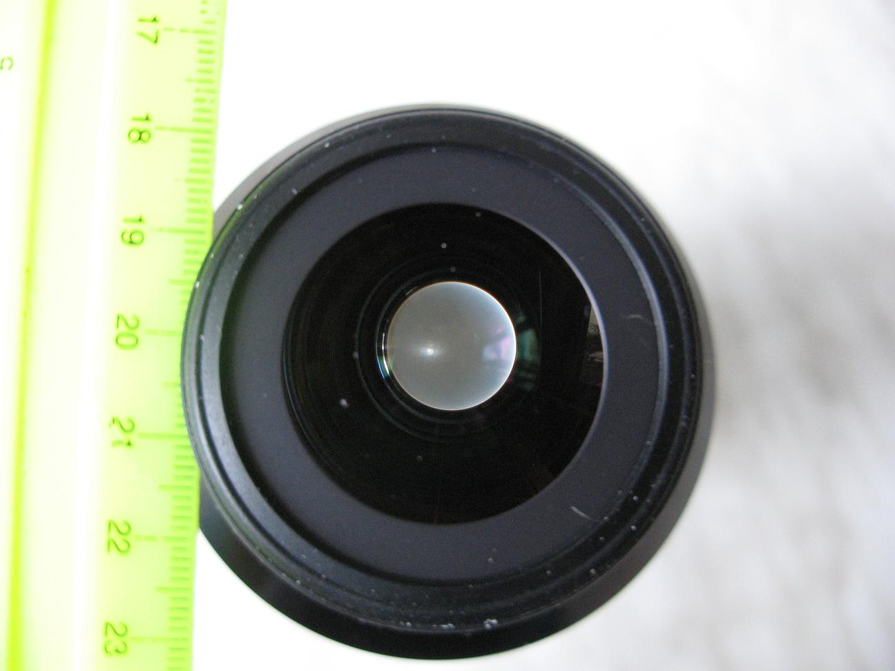

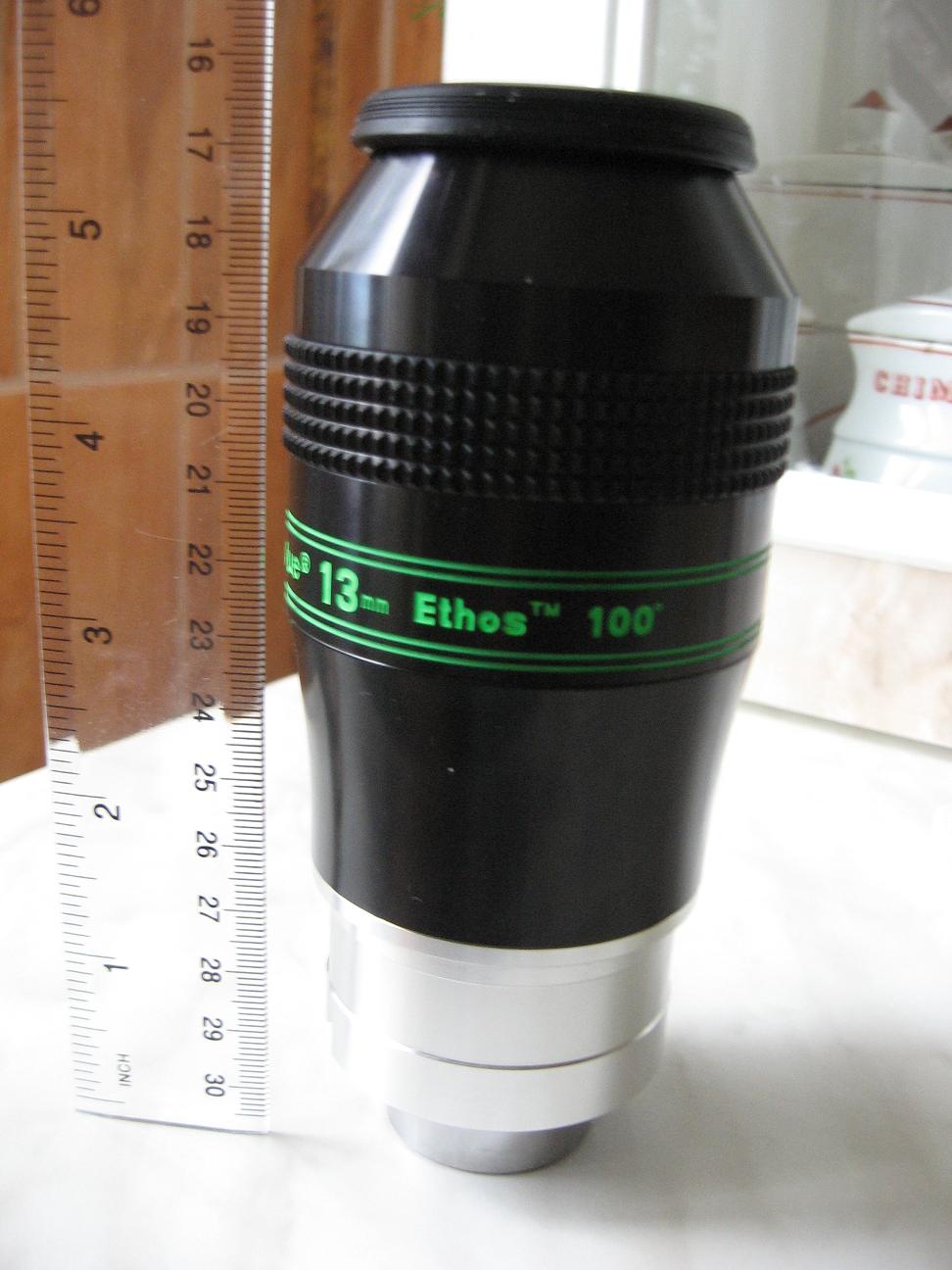

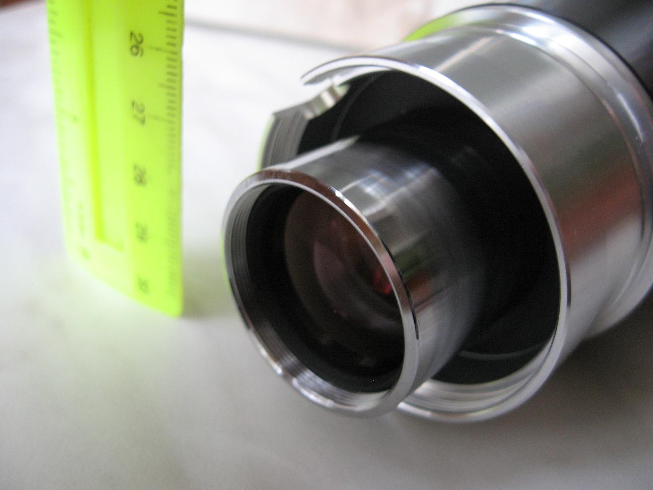

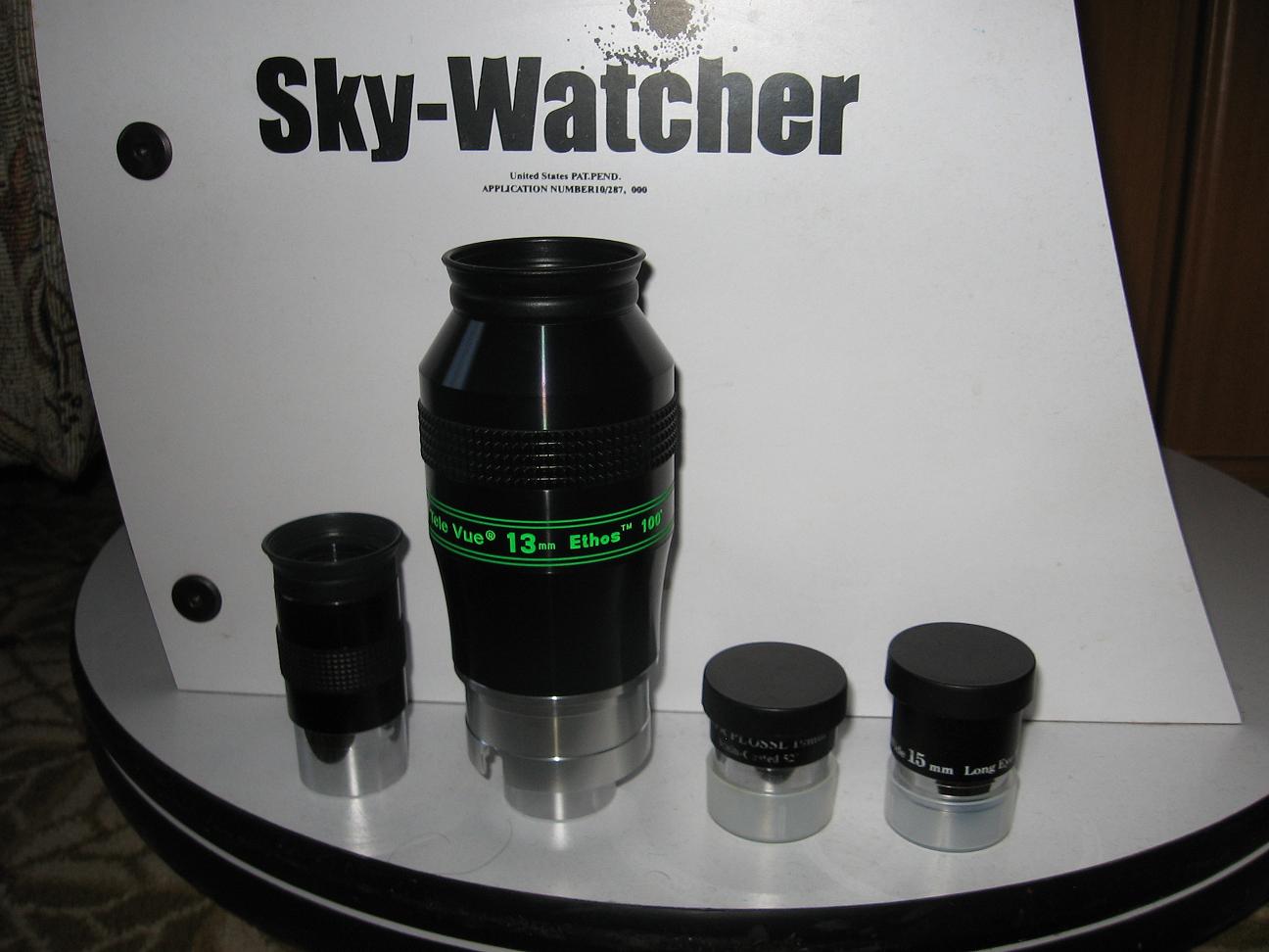

Forever_man, am o mare rugaminte. Fa te rog cateva fotografii, cu zona lentilei de camp, cu cea a lentilei de ochi, cu zona aparatorii de cauciuc de la lentila de ochi, cu cea a berelului, care vad ca dublu, eventual langa o rigla, sa ne putem da seama exact de dimensiuni.

Ms de urari. Pana acum m-am uitat doar la copacii de printre blocuri. Campul e foarte mare. Ma asteptam sa nu ii vad deloc marginea, dar cu o miscare a capului se poate vedea si marginea. Spunea Catalin Fus ca nu trebuie capul miscat, ci doar ochiul. Dar nu este asa. Daca misc ochiul sa ma uit in alta directie, nu mai vad nimic. Dupa ce am revenit la Plossl-ul de 52 de grade, mi s-a parut foarte mic campul. Dar impresia asta am avut-o doar imediat dupa ce am trecut de la Ethos. Dupa putin timp de privit prin Plossl, campul a parut sa revina la cel cu care eram obisnuit.
Dragos, am mai pus niste poze.

Ce nu pricep este rolul acelui surub de la barelul de 2''. Si cum se pot utiliza cele doua bareluri, ca vad ca se cam suprapun. O sa caut pe net, daca nu gasesc o sa te rog pe tine sa ne explici.
