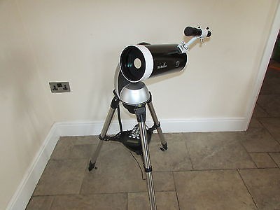

Mesaje: 10277
MesajTrimis: 02 Mar 2018 21:30 Download mesaj
La tine este perfect amplasat.
La mine este ca in poza.
Daca pun telescopul in stanga fata de axul vertical , cautatorul coboara la stanga jos.
Si mai nasol.

MesajTrimis: 03 Mar 2018 16:35 Download mesaj
Se poate prinde tubul pe un L(zincat de exemplu).
Apoi L-ul prins pe montura astfel incat tubul sa aiba pozitia de pe montura ecuatoriala(finderul va fi in stanga).
Bafta.

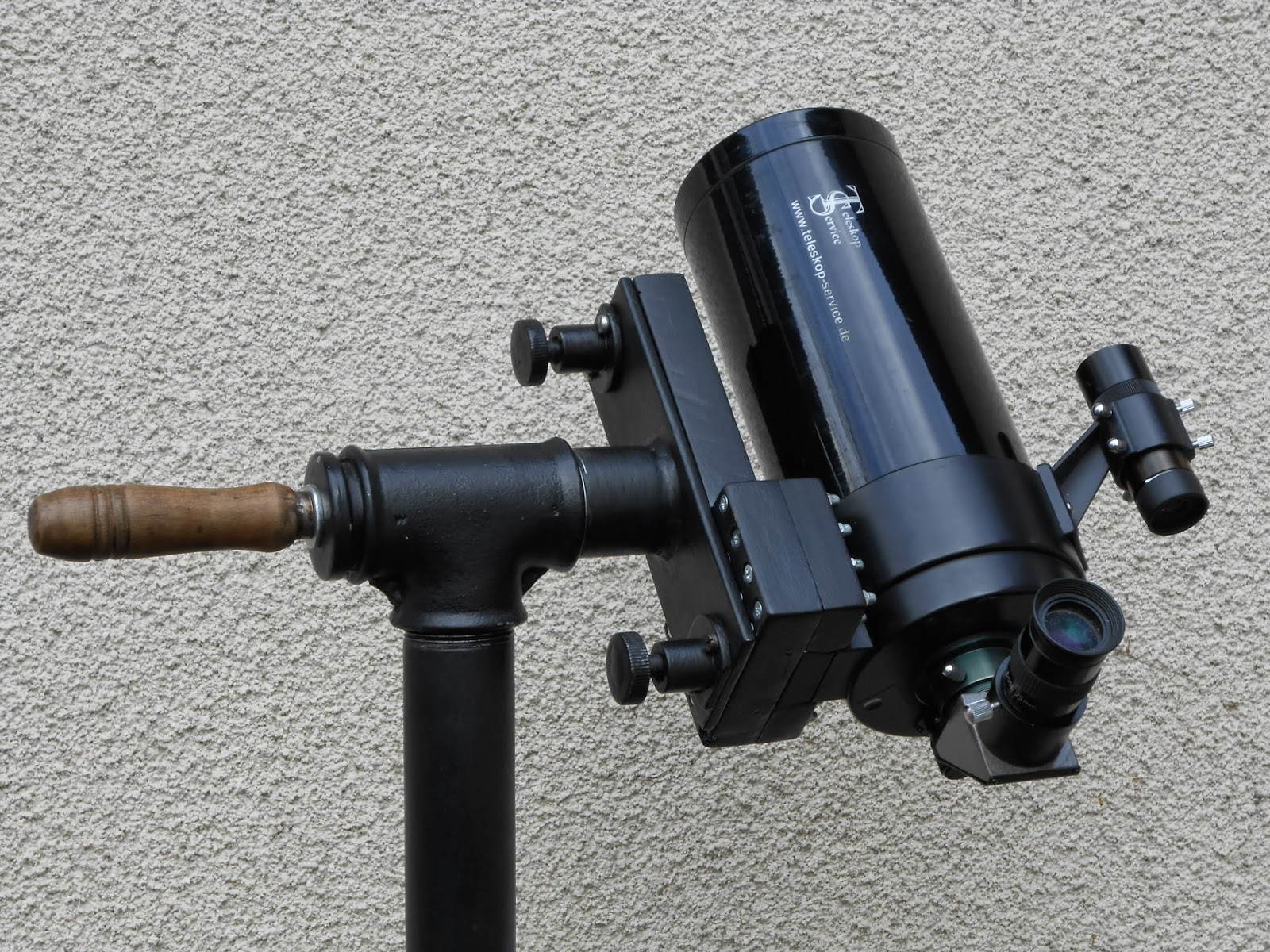

Mesaje: 5331
MesajTrimis: 03 Mar 2018 20:15 Download mesaj

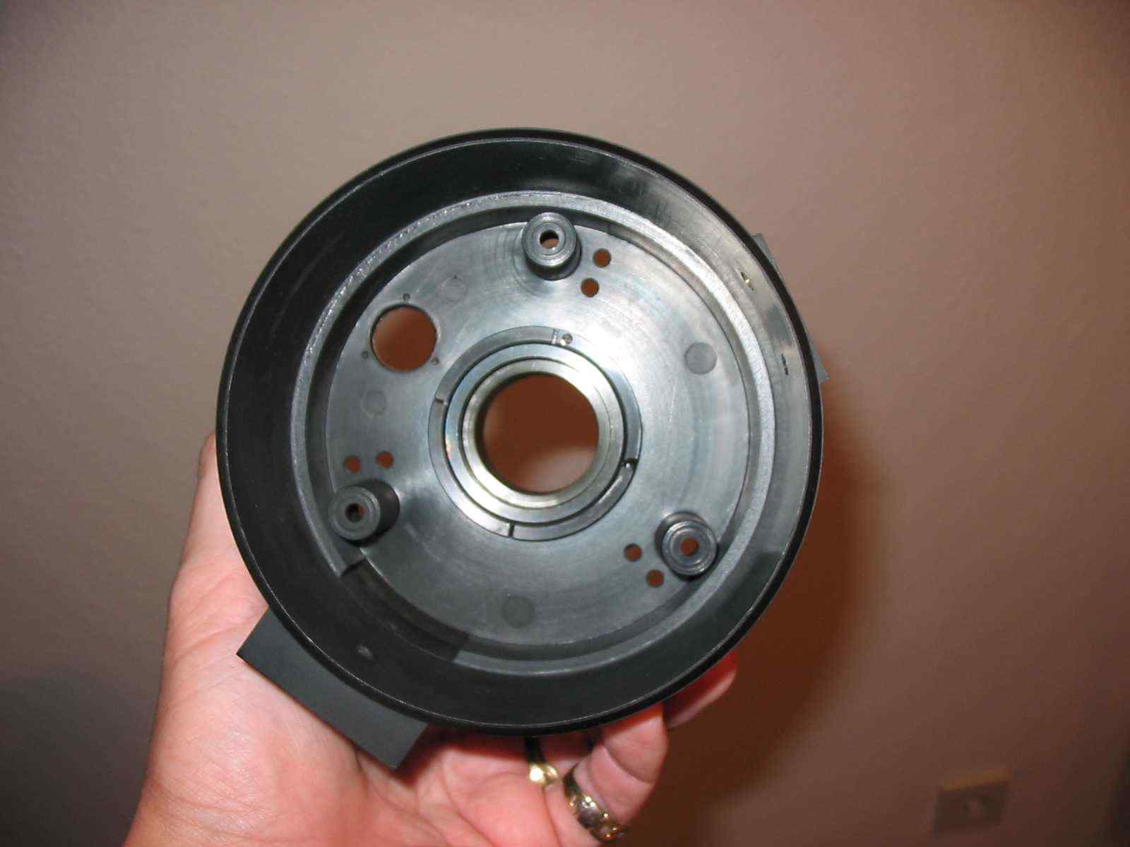

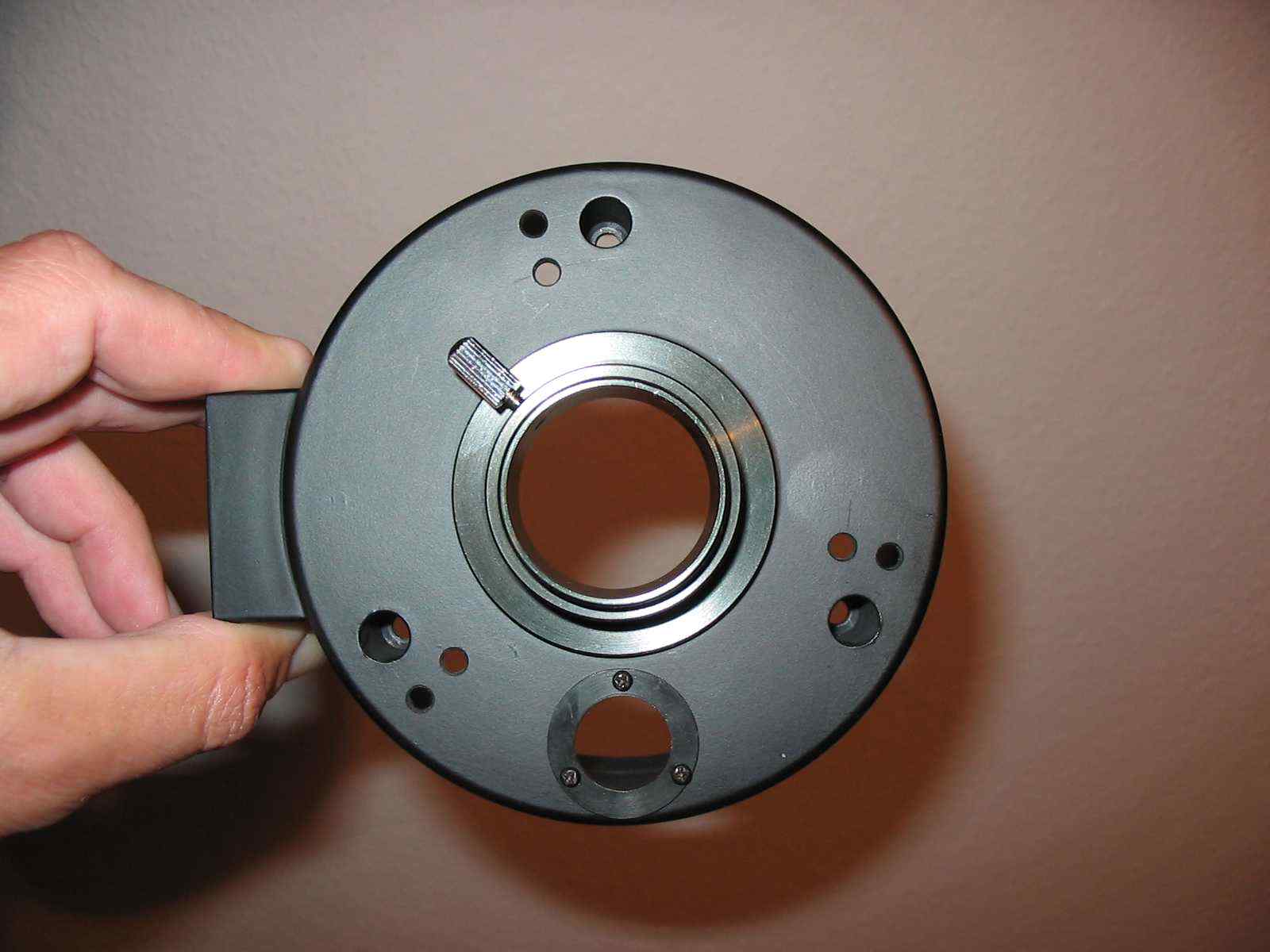

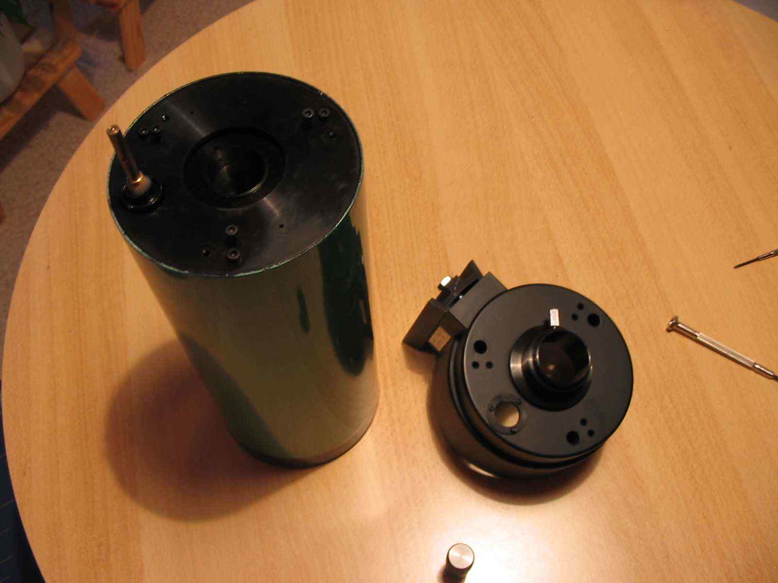

Asa arata capacul/suportul din spate ?
Poate ar merge si doua gauri filetate pentru alta pozitie a cautatorului, daca nu incurca roata de focalizare. Eventual si piciorul cautatorului pus invers, sa nu fie asa in fata.
http://www.tbrumm.de/Kollimationsmoeglichkeit_des_TS_MAK.htm

Mesaje: 10277
MesajTrimis: 03 Mar 2018 20:21 Download mesaj
Evrika!
Da ,ai dreptate !
Cu tubul optic adus in partea cealalta a axului vertical si cu coada de randunica pusa pe bratul orizontal al unui L , cautatorul isi recastiga pozitia ergonomica.
La mine e un pic cam tarziu ,adaptarea e gata facuta dar altii pot profita de aceasta excelenta idee.
Multumesc, Mircea

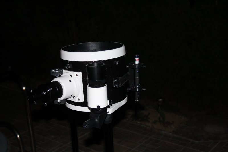

Colegul nostru Mihai86 detine o imprimanta 3D si mi-a facut un suport pentru laser pe care il folosesc pe Dob. Flex-ul meu 203/1200 - (OptimusMax). Pentru mine asta este cea mai buna modalitate de cautare: Laser + luneta 9x50 + ocularul GSO 32mm (+ Stellarium).

Mesaje: 10277
MesajTrimis: 05 Mar 2018 01:03 Download mesaj
Sa stii ca seamana.
Numai acum am vazut mesajul tau , maine verific in detaliu.
Si ideia ta suna foarte bine.
Demontarea capacului si executarea altor gauri pentru suportul cautatorului ar fi solutia cea mai simpla ,daca pot scoate capacul din spate.
Florin
A fost o modificare sau Mihai86 ti-a executat suportul ''de la zero'' ?
Deci sunt solutii pentru aceasta problema ,multumesc colegilor pentru sugestii , Mircea
