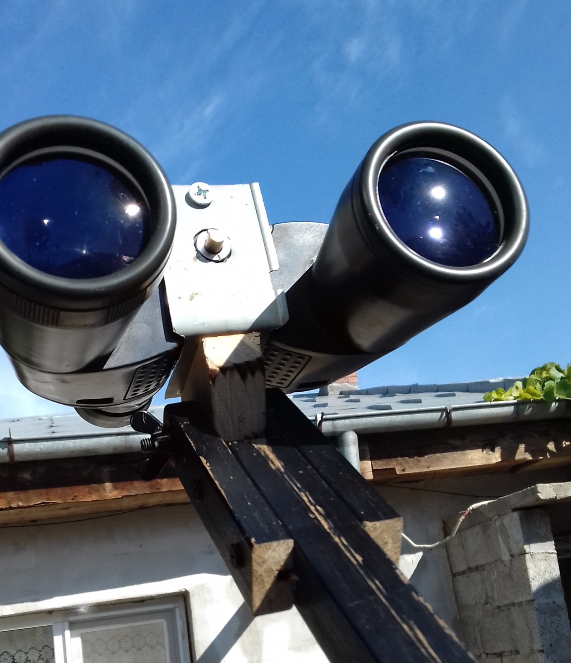

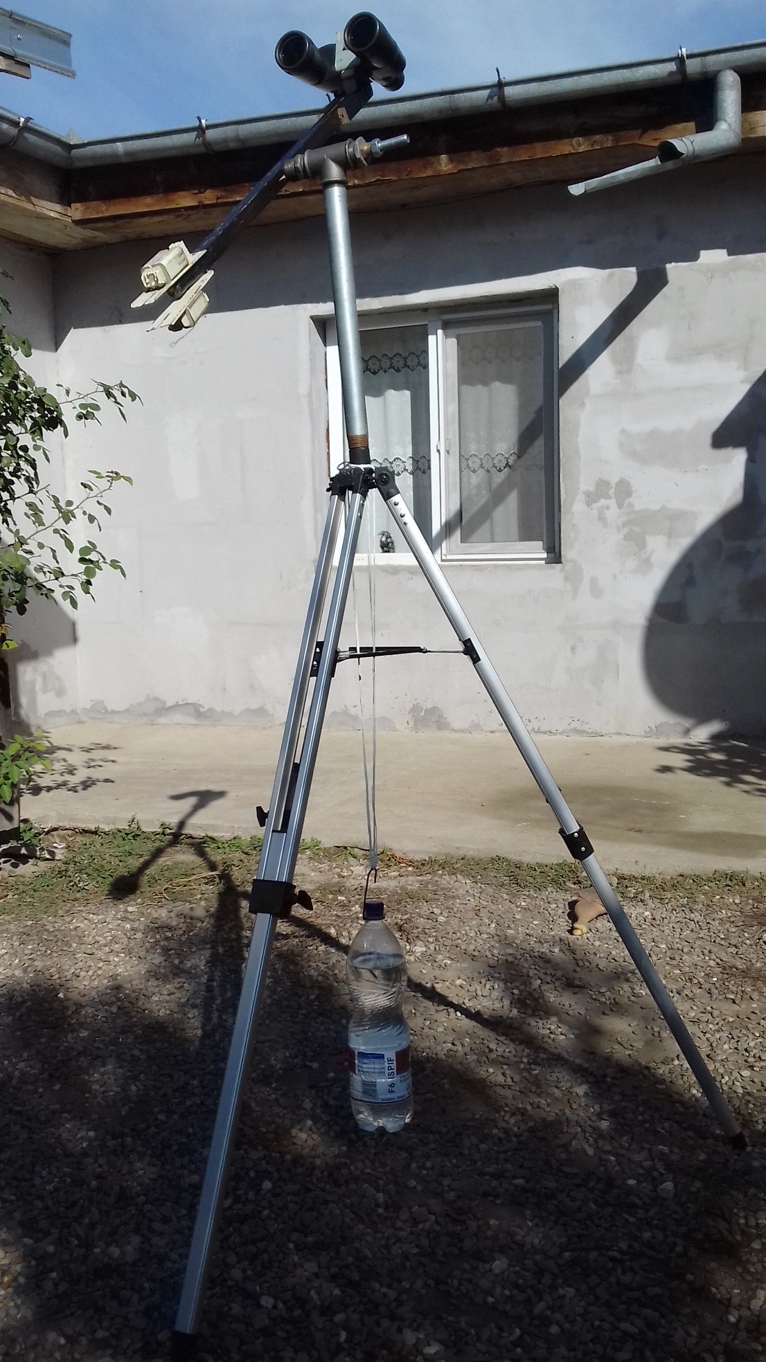

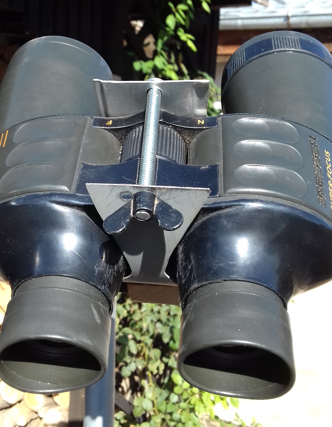

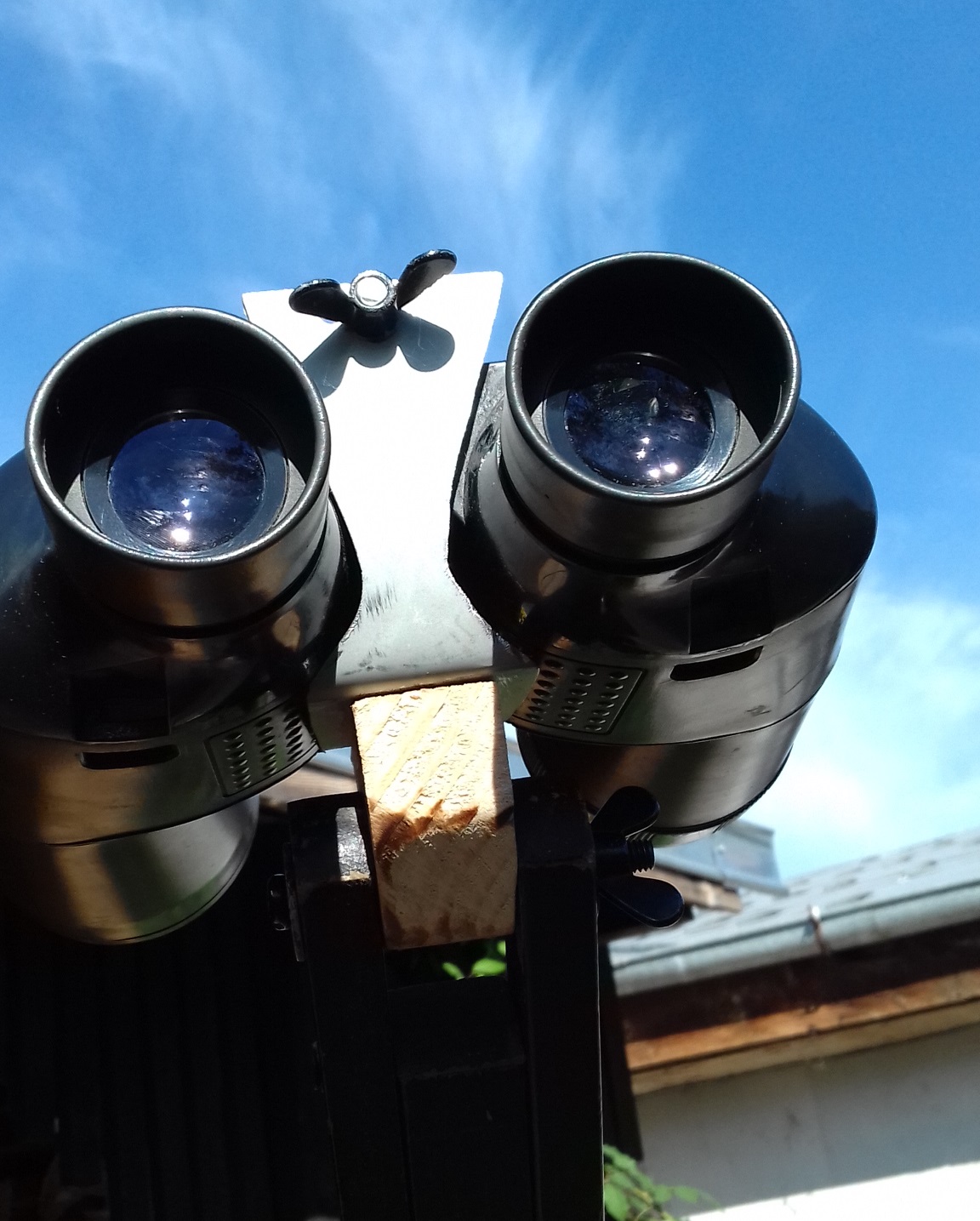

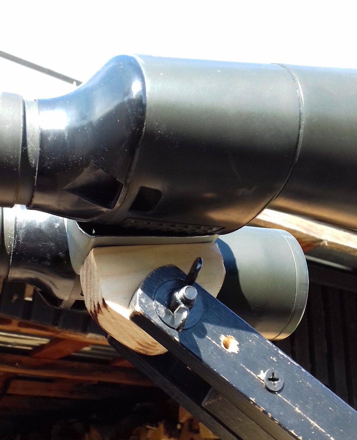

Buna ziua tuturor.
Am facut la montura pentru binoclu ,un suport mai sigur decat cel de dinainte, format dintr-o tabla groasa in forma de U ce vine fixata pe articulatia din lemn a monturii cu 2 holtzsuruburi scurte si prinde balamaua binoclului cu un un surub M 6 lung, care vine pe deasupra balamalei binocului si prin extremitatile suportului , asigurand o fixare sigura a acestuia pe montura.
Surubul ce vine pe deasupra balamalei nu deranjeaza deloc la reglarea focusului la binoclu, fiind plasat cu 1 cm mai sus decat balamaua binoclului si tamburul de reglaj focus.
Totodata am agatat de trepiedul monturii o sticla de apa ca greutate pentru a cobora centrul de greutate al monturii si aceata metoda pare sa dea roade bune, reducand semnificativ vibratiile. Smile

Bravo!
Acum mai ai ceva de făcut: un braț ceva mai lung ca să poți lăsa trepiedul mai jos, să poți face observațiile stând comod pe un scaun sau fotoliu, cu spatele rezemat. Astfel se va reduce presiunea asupra coloanei când faci observațiile și vei fi mult mai relaxat. Apoi, o dublură la braț, dintr-un lemn mai subțire și o transformi într-o montură paralelogram.
Spor și cer senin!
Mesaje: 2988
MesajTrimis: 22 Oct 2020 11:57 Download mesaj
Da, intr-adevar ,ar fi mai comod sa fac observatiile prin binoclul de pe scaun cu spatar,mai ales spre zenit, am unul cu spatar inclinat, dar cam scund, care as putea sa il folosesc. O sa trebuiasca sa mai trec pe la Dedeman sa iau sipca patrata din care sa construiesc un brat paralelogram, daca voi merge pe varianta monturii paralelogram, probabil in viitorul apropiat, deocamdata las montura asa sau cel mult o sa lungesc bratul care il are acum ca sa ma pot uita prin binoclu de pe scaun. Mai precizez ca pot regla inaltimea trepiedului din picioarele culisabile care le are, ca sa il mai cobor. Smile
