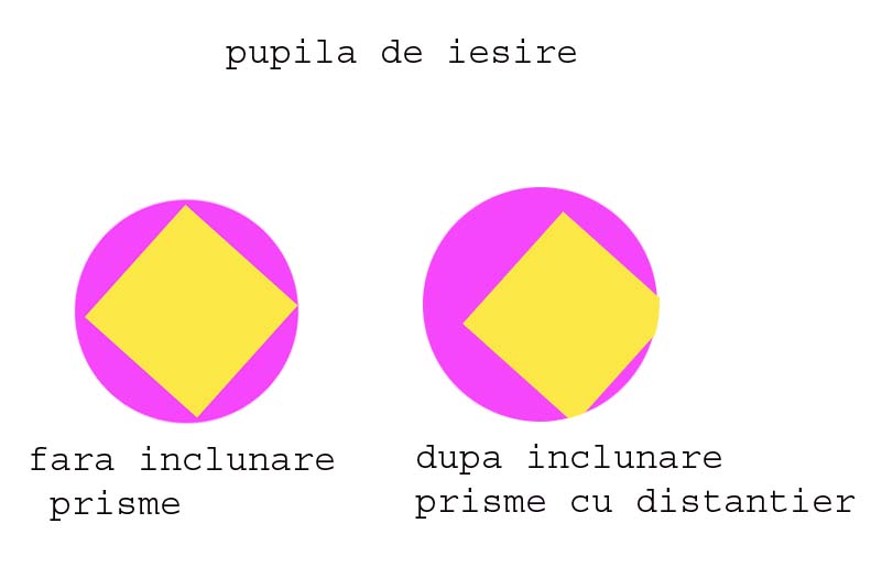

Nu dubleaza dar se vede rau, era seara si din acest motiv nu am abservat, am crezut ca am rezolvat problema dar nu este asa. Nu stiam de ce se vede incetosat, fara claritate, m-am uitat atent in pupila de iesire la oculare si acolo e problema (pun o poza). Trebuie sa gasesc alta solutie care nu implica prismele, nu este usor pt ca vorbim de o divergenta mare de tot cu reglaj la maxim. Nu inteleg cum poate iesi din fabrica cu o asa deviere imposibil de corectat fara sa treci la modificari. Ma intreb daca nu cumva lentilele din obiectiv sunt excentrice, ma refer exact la sticla, sa nu fie simetric taiata fata de centrul lentilei, ceva de genul cum se taie lentilele pt ochelari in funtie de distanta intrapupilara. Trebuie sa imi fac un dispozitiv pt ca sa desfac inelul care le blocheaza in inelul metalic care le imbraca, oare ar putea fi asa ceva? sau nu are rost sa incerc. Sa rog pe cineva de la ochelari sa verifice daca sunt simetrice? cred ca este un aparat care arata centrul lentilei.

Mesaje: 5331
MesajTrimis: 19 Iul 2018 21:25 Download mesaj
Verifica tuburile obiectivelor. Roteste-le si vezi ce se intampla. Verifica cum se aseaza tuburile pe corpul binoclului si cum se aseaza obiectivele in tub. Incearca sa schimbi tuburile intre ele, stanga-dreapta, cu tot cu obiective.

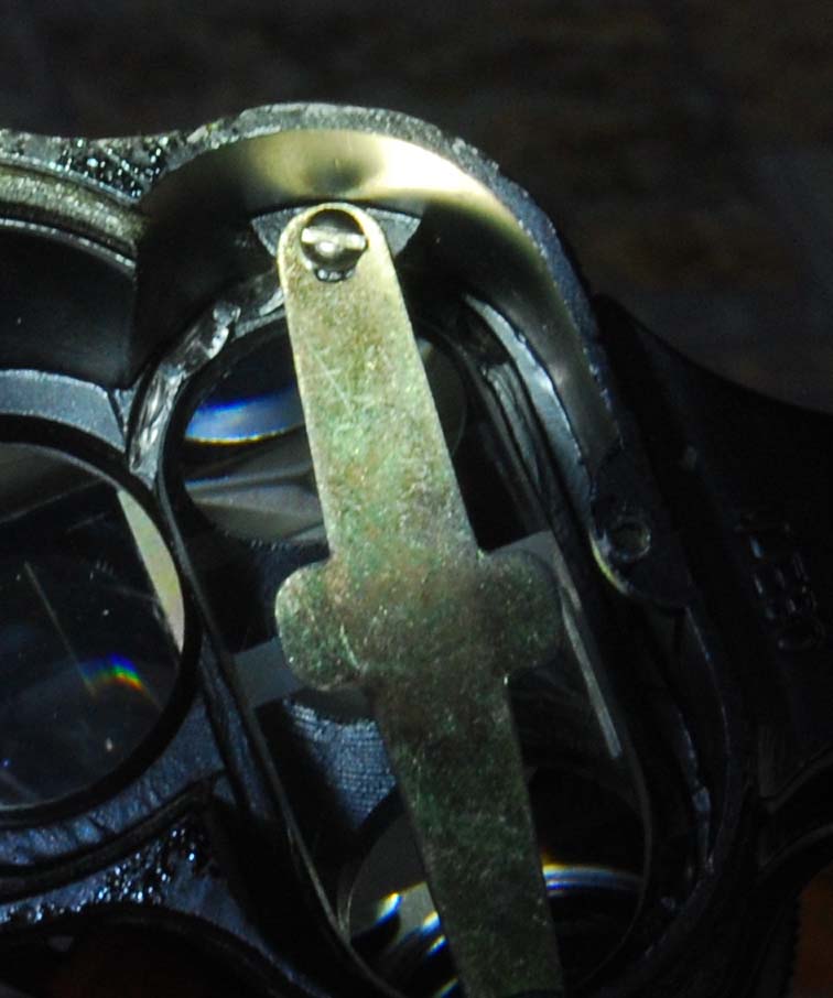

Asa zici ?

N-am desfăcut prea multe binocluri, sunt alții mai avansați pe-aici, însă lovirea cu dalta pentru a forma acele chestii mi se pare o barbarie. Nu cred că vreo fabrică se ocupă cu așa ceva. Cineva a "mătrășit" binoclul înainte de ajunge la tine.

Nu am mai dat jos prismele, dar cred ca se vede si asa, pun pozele cu partea dinspre obiectiv.
@nobody este vorba despre ce ai pus si tu in poze cu diferenta ca in loc de 4 puncte de fixare la mine sunt multe si "grosiere", alt aspect este ca la mine nu mai au vopseaua pe ele, semn ca au fost "lucrate" ulterior, si totusi nu cred ca e acolo problema. Lentilele din obiectiv sunt taiate simetric fata de centrul lentilei, am verificat, nu mai are sens sa le desfac. Daca excentricele pe mijloc am diferenta de ordinul metrilor la obiect situalt la cca 500m, daca le pun incat sa maresc divergenta obtin o diferenta poate de zeci de metri intre imaginile dublate, privind direct prin oculare fara sa ma departez, spun aceste lucruri ca sa va dati seama ca e ceva grosier rau de tot.

Prismele se fixează cu o rășină epoxi sau un fel de ciment la unele mai vechi. Ai șanse să-l refaci doar dacă o iei metodic și urmărești pas cu pas tutorialele prezentate de colegi. E bun de antrenament, dacă nu îți iese măcar ai învățat o mulțime de lucruri despre binocluri și optică în general.
