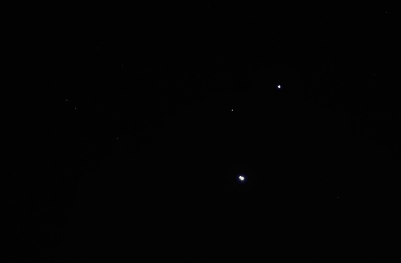

Revin la subiectul asta al capturilor la duble, cerandu-va parerea si sfaturile acolo unde vedeti ca dau cu...bata in balta...
Am incercat cateva capturi la Polaris pentru ca vreau sa imi stabilesc un setup clar astfel incat progresiv sa scad timpul de incercari si cresc timpul de observatii...capturi reusite.
Am folosit :
C8 + NEQ6 + Canon 650D + 3x barlow + 5x barlow + adaptor.
Fac capturile in raw si apoi salvez in JPG si apoi prlucrez un pic in GIMP. Oare ar fi mai bine sa prelucrez direct row in DarkTable? (nu preea sunt obisnuit cu softul asta...). Am facut greseli...ISO l-am lasat 100..., timpul de expunere...1/30...1/15. Folosesc modul Manual...ar fi mai nimerit sa folosesc Av ? Am cam 5 cadre pe care am sa incerc sa le fac stack in GIMP...ar fi mai nimerit alt software?Am folosit pentru cadrul atasat 3x barlow...Cam greu de centrat...Am folosit ocularul cu reticul iluminat ca sa le pun la centru si apoi camera + barlow, direct in focuser fara diagonala.
Am facut si cateva mici filmulete...dar mi se pare totusi rezolutia destul de slabuta...Parca e mai bine sa trag cadre, mai ales cand e vorba de binare cu magnitudini de 2...4...6 si separatii mari si medii. Voi incerca si la duble mai stranse, dar pentru inceput vreau sa prind un pic de experienta.
Va multumesc anticipat pentru sfaturi.

E bine sa filmezi, avand canon cred ca poti incerca un soft care face filmare crop 100%, la final stack. "Consumi" shutterul cu cadre individuale Smile.

Nu stiu daca acel Canon 650D mai are functia Crop Movie cum aveau 550D si 650D (o varianta mai slaba), dar la modelele fara Crop Movie de la mama lor, e posibil sa functioneze Crop Movie cu Magic Lantern.
https://magiclantern.fm/
Cu soft separat trebuie sa ai laptopul cu tine obligatoriu.

Multumesc pentru sfat. Am sa incerc cum zici,... mi se pare mai complicat, dar pana la urma cred ca ai dreptate. Apropo...Shutterul meu iti multumeste...
GunDALF
Am sa verific ce poate 650D-ul meu...Am descarcat deja EOS Camera Movie Rec...Avea recenzii destul de bune. Nu m-ar deranja sa il folosesc cu laptopul...am o masa inalta pe care o pot folosi langa montura...si pe care imi mai pot pune si...ochelarii...foile pe care imi fac raportul de observatii...
Multumesc pentru sfaturi...Va tin la curent cu rezultatele...

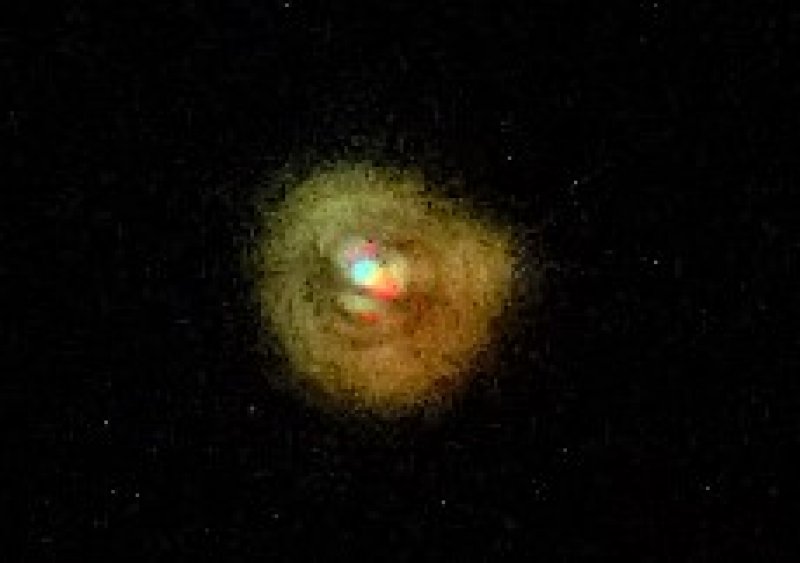

Aseara am profitat de 2 ore se cer senin ca sa incerc din nou sa fac capturi la duble.
Luneta SkyWatcher 120/1000 + NEQ6
Mi-am inceput setup-ul pe Vega (dubla optica) doar pentru ca e de magnitudine mare (m. 0.09) si merge mai usor.
Tinta principala fiind una dintre cele mai frumoase duble de pe cer...Albireo din Lebada (Cyg) (m. 3.19, 4.68 sep. 34.7").
Apoi, pentru ca spre Est se adunasera norii, am fugit spre Nord...Nord-Vest unde se vedea bine UMa.
Am inceput cu Dubhe (Alpha UMa) m. 2.02, 4.95 sep. 0.8"...nu neaparat ca sa splitez aceasta dubla dificila, ci mai mult ca sa imi reglez setup-ul pentru urmatoarea tinta... Mizar & Alcor.
Mai am de pus la punct multe dar ma bucur si de rezultatele de acum...asa timide cum sunt.
Cred ca am supraexpus un pic...am sa incerc si cu timpi mai mici...10...6"
Astept sfaturi de la cei mai experimentati...
