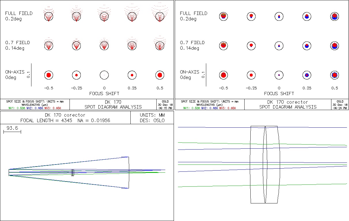

MesajTrimis: 30 Dec 2018 19:58 Download mesaj
valy a scris:
Deplasarea secundarei nu cumva e mica (deci neglijabila pierderea de lumina) pentru o deplasare semnificativa a back-focusului mai spre spate?
Ba da Valy Smile
Azi am pus si eu in proiect acest DK pe baza datelor furnizate de Mihai. Am vrut sa vad nivelul comei la marginea campului. Este relativ ok pentru un semicamp de 0,2 grade. Am aproximat perforatia oglinzii principale la 32mm diametru si doar atata camp permite aceasta perforatie.
Am incercat apoi sa pun un corector Ross la intrarea tubului de perforatie, adica la 310mm in fata oglinzii principale. Raspunsul s-a imbunatatit destul de frumos dar a cerut o usoara modificare a conicii oglinzii. Detalii in imaginea de mai jos:

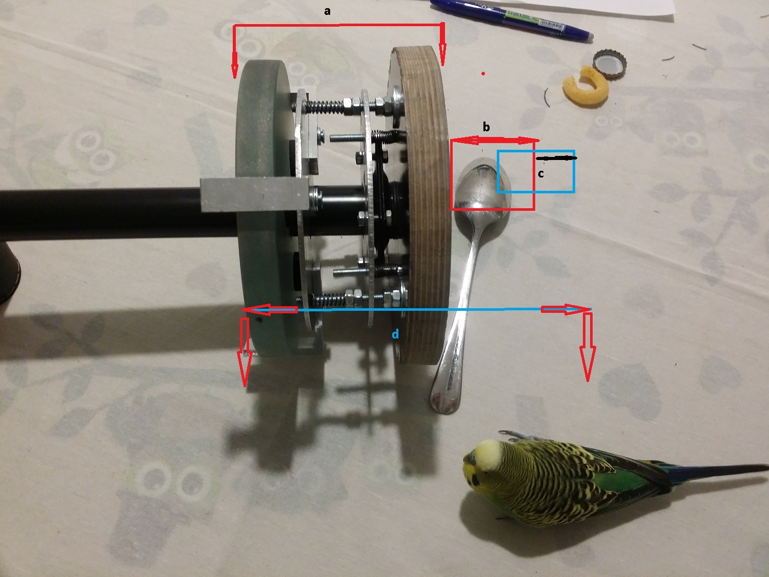

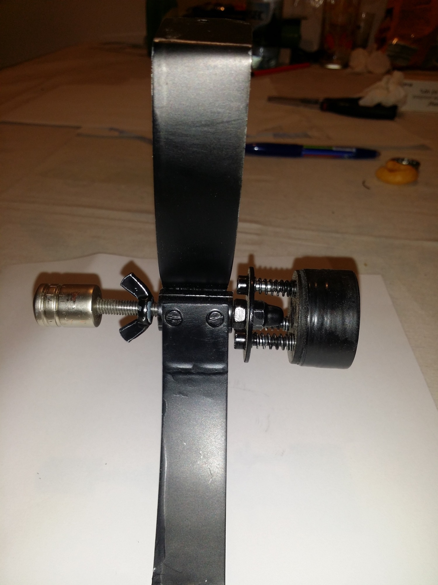

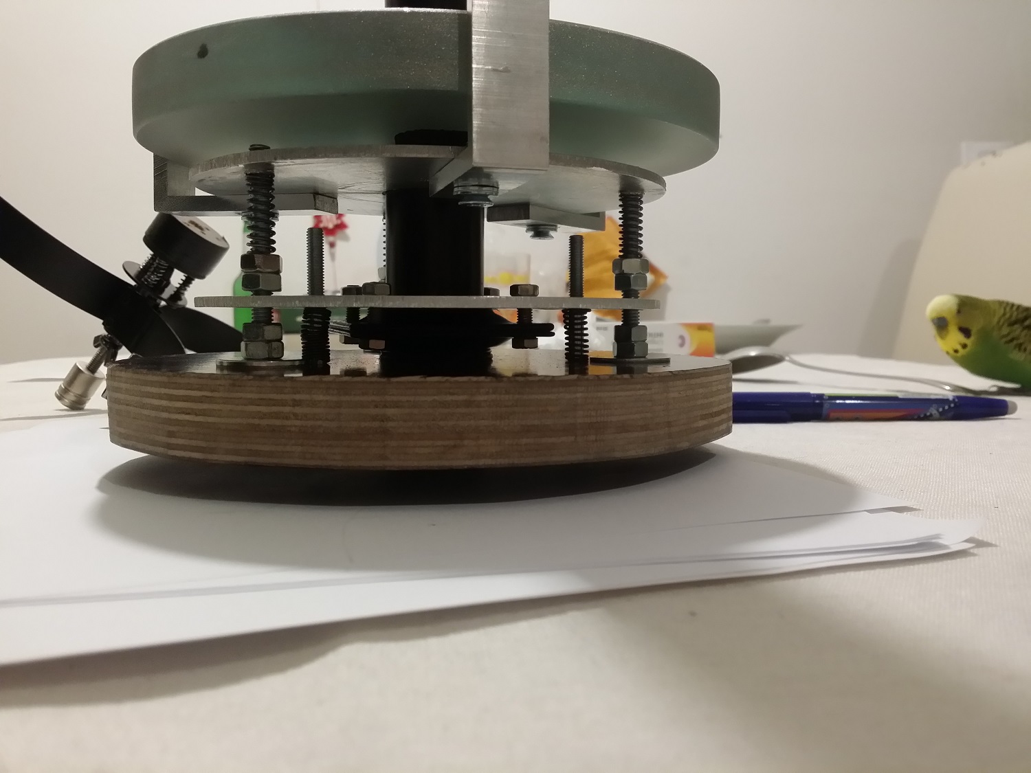

MesajTrimis: 30 Dec 2018 23:55 Download mesaj
Multumesc pentru simulare si idei,domnilor.Situatia cu back focusul sta cam asa;rezerva mea este d=190 mm;in poza am a=89mm(placa de Tego e doar pt teste),b este inaltimea unui focuser standard pt Cass,Mak,etc,undeva la 64 mm;rezulta a+b=153 mm,raminindu-mi 37 mm;Cursa unui asemenea focuser e pe la 60-70 mm,deci planul focal ar fi pe la jumatatea cursei focuserului(distanta c in poza).Inseamna ca nu am nevoie sa modific distanta dintre oglinzi...Sper sa nu fie ceva gresit in calculele mele:)...si,intr-adevar,diametrul perforatiei este 32 mm.
Spiderul are brate curbate,pentru eliminarea din vizual a spike-urilor.
Am ales un sistem care permite alinierea independenta a oglinzii si a tubului baffle,pe arcuri de compresie;am reusit sa gasesc niste arcuri fortzoase,asa ca nimic nu misca.Tubul baffle se gaseste la Leroy Merlin ca picior de mobila,are dimensiunile Dext=30 Dint=28,aluminiu;Oglinda va fi lipita cu silicon rosu
Asteptam un focuser si dam drumul la teste;
PS Papagalul nu face parte din sistem:)
PPS. Evident ca am uitat ceva:oglinda diagonala care are,la 2",intre 80 si 120 mm drum optic;deci voi avea nevoie de prelungitor.

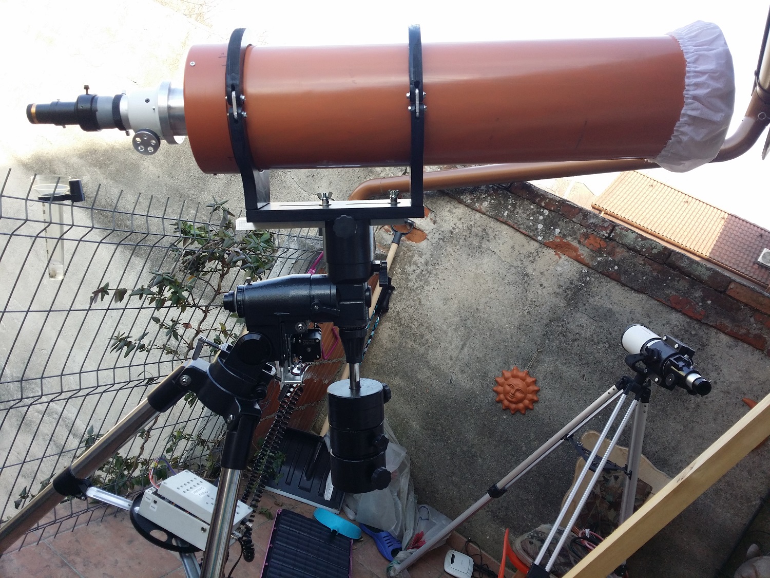

MesajTrimis: 24 Feb 2019 18:07 Download mesaj
Ready for first light...
Are cam 9kg cu focuser si diagonala...l-am pus pe o clona eq5 folosita de fostul proprietar pe post de resursa de piese de schimb, modificata,smirgheluita,schimbat vaselina,suruburi,taiat si schimbat suportul melcului(proiectantii lu' peste au pus pe aceeasi placa melcul si ansamblul motor,adica,atunci cind reglai forta de apasare la melc din suruburile placii,se modifica si tensiunea cuplajului in ansamblul motor-roata-melc) plus un OnStep goto...acum merge ca noua,motoarele nu se aud,greutatea pare in regula.Am rezolvat si o procedura de manual plate solving pentru imbunatatirea preciziei goto-ului(musai la focala de 4400 mm,ca altfel numa'n balarii ajungi dupa citeva obiecte).Teoretic,daca adaug suficiente puncte de calibrare dispuse simetric fata de meridian,la sfirsitul goto-ului orice obiect se va afla intr-un FOV de 10-20'.
Mecanic se regleaza usor,separat oglinda si tubul baffle;Acesta din urma este capitonat cu velur autoadeziv,dat cu spray de vopsea neagra mata(la microscop,velurul arata ca o perie,cu virfuri ascutite=reflexie difuza.Dupa ce e vopsit,virfurile din velur se transforma in niste mici sfere,mult mai ok optic).Ansamblul este colimat mecanic,sa vedem daca optic o scoatem la capat.Sunt cam sceptic:(
