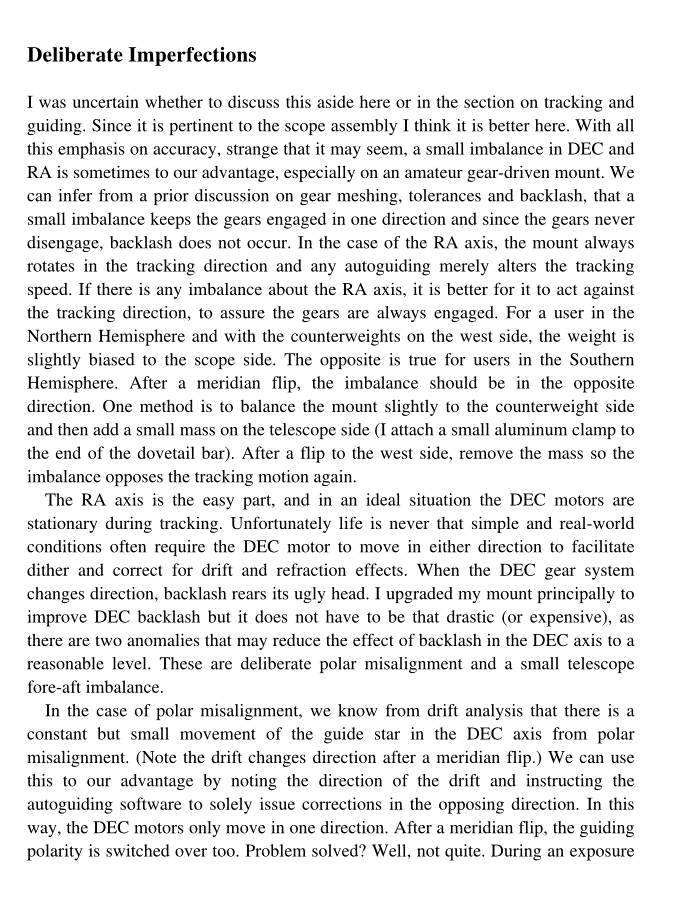

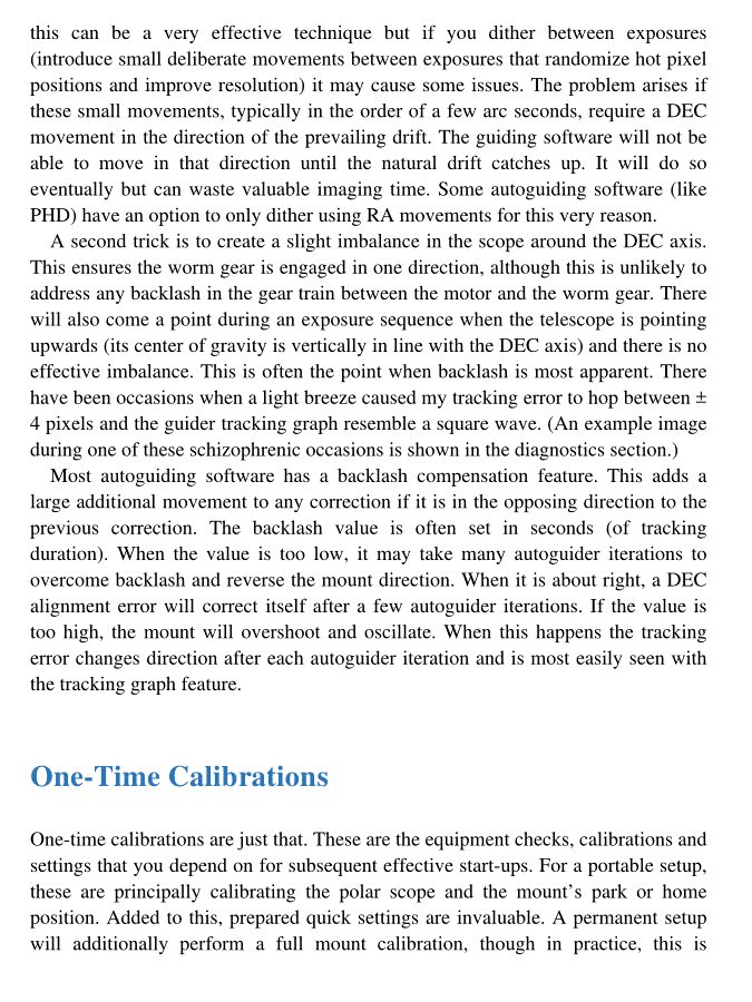

Atasez si doua pagini despre dezechilibrare.
(atentie, nu se aplica la monturile imaginare, insistati degeaba in acea directie)

Eu vorbeam despre backlash si metoda pretensionarii printr-o usoara dezechilibrare.

Cum apreciezi „ușoara dezechilibrare”?
Dezechilibrarea lucrează neliniar cu rotația axei RA, nu rămâne constantă.

Am vazut clipul. Concluzia ar fi: o montura buna se echilibreaza bine, iar una ieftina se dezechilibreaza usor. Adevarat este si faptul ca greutatea suplimentara actioneaza diferit in functie de pozitia RA.

Ba dezechilibrarea lucreaza foarte liniar, pentru ca prin rotatia RA momentul fortei se miodifica corespunzator atat intr-o parte (unde sunt contragreutatile) cat si in cealalta parte (unde e telescopul). E fizica simpla, de clasa a IX-a.
Se vede ca experienta ta practica, Andi, bate spre zero si incerci sa dai sfaturi cu teoria. Dar iti scapa chestii esentiale si nu prea iti iese. Asta vroia sa explice diplomatic nobody. Stai mai bine in zona ta de confort si polemizeaza acolo, nu mai intra in zone obscure pentru tine.

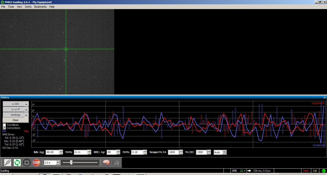

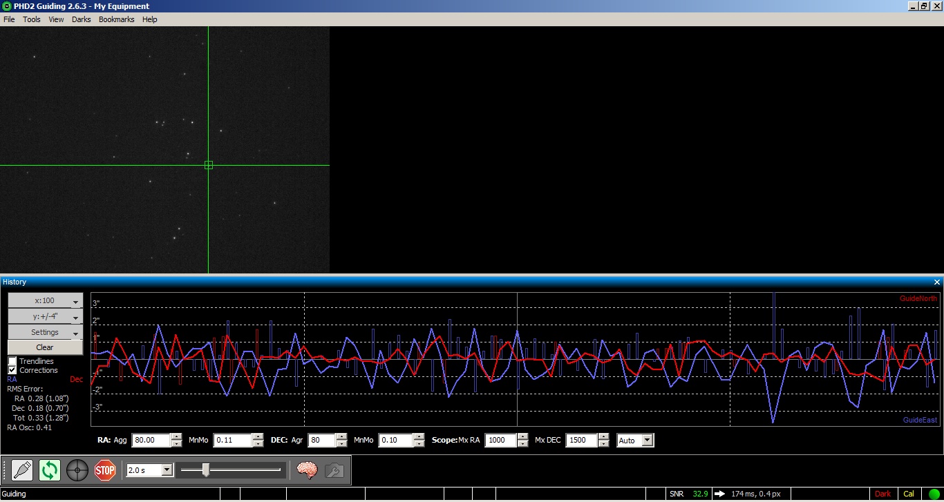

Azi am schimbat rulmentii (cu exceptia celor mici de pe axul melcat). Sigur nu ducea lipsa de unsoare pe melc si pe roata. Nici rulmentii ce i-am scos nu pareau defecti. Dar, am observat ca rulmentii de pe axul melcat trebuie stransi foarte usor, altfel se gripeaza (cand invarteam de ax se simtea de parca bilele nu erau rotunde). Acolo ar trebui niste rulmenti conici cu role, cum sunt la capetele axelor Ra si Dec (30205), dar nu stiu daca exista asa mici.
Inainte de a face testul de ghidaj am refacut alinierea polara cu putin drift (nu a fost decalaj mare pentru ca nu am dat jos de pe tripod partea fixa a monturii). am facut ghidaj cu luneta de 50/200, cu sistemul echilibrat, dar si putin dezechilibrat(am pus un magnet pe axul cu contragreutati).
Dupa cum se vede, nu am facut mare branza.

Cat e abaterea, +/- 1 arcsec? Nu cumva e in limita seeingului?
