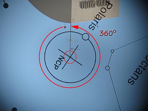

Cum centrezi/inclini/aliniezi paralel polara fata de axa de rotatie?
Mesaje: 5240
MesajTrimis: 19 Feb 2019 18:36 Download mesaj
Repet, "prin mutarea reticulului in planul focal", fapt echivalent cu inclinarea lunetei.
Vezi si aici, cu multe poze:
Tutorial on How To Align Polar Scope to RA axis of your mount
https://www.myastroscience.com/polarscopecalibration

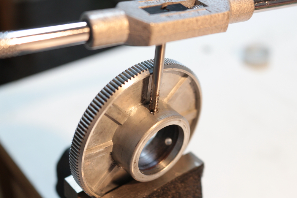

Am reusit ieri sa iau piesele principale de la prelucrat. Corpul RA este modificat la interior, axul tubular este nou iar roata RA modificata si ea. Am montat o bucsa in roata si am gaurit si filetat pentru a o putea bloca cu 3 suruburi pe ax. Nu este cea mai fericita alegere dar nu am avut alta idee mai buna de pus in practica Confused . Am mai gasit si 2-3 bucse elastice facute gata pentru a putea monta pe ax cupla pipei sau la nevoie corpul DEC. Am montat de proba doar doua deocamdata si stau bine.
Urmeaza sa montez toate piesele astazi si miine o sa si vedem cum arata.
Spor!
 Marime fisier:  358.35 kb
 Vizualizat:  de 5793 ori
 Marime fisier:  430.78 kb
 Marime fisier:  170.13 kb
