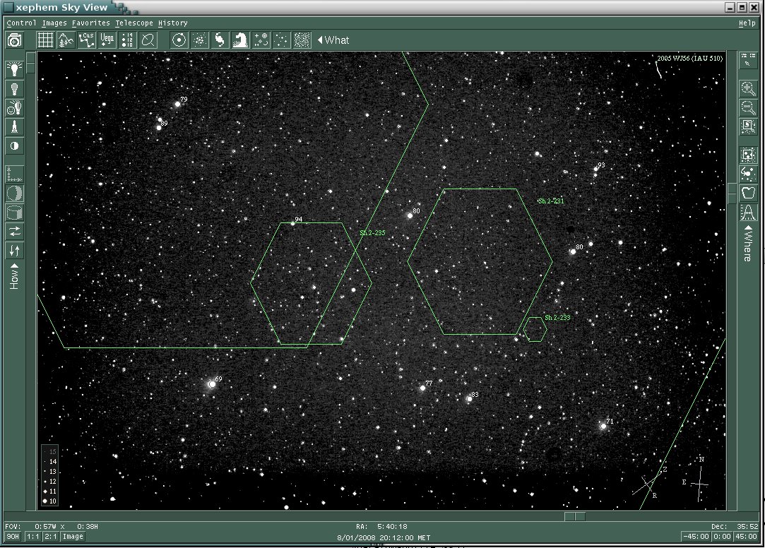

Sa rezolvat problema cu ajutorul lui Harald Bill
caruia i-am trimis un email cu un fram original.
Este vorba de un planetoid catagolizat cu numele
de "2005 WJ56".
Cea ce este interesant ca acest planetoid a avut
in 10januarie2008 cea mai mica distanta a lui de
0.02791082 AE si 11,6mag.Mai interesant este ca apartine
de lista corpuriilor potential periculosi PHA care se aproprie
sub 0,05AE(AU) de pamint.
* MPC - PHA Close Approaches To The Earth
<http://cfa-www.harvard.edu/iau/lists/PHACloseApp.html>
* Observable Unusual Minor Planets - 2005 WJ56
<http://www.cfa.harvard.edu/iau/Ephemerides/Unusual/K05W56J.html>
