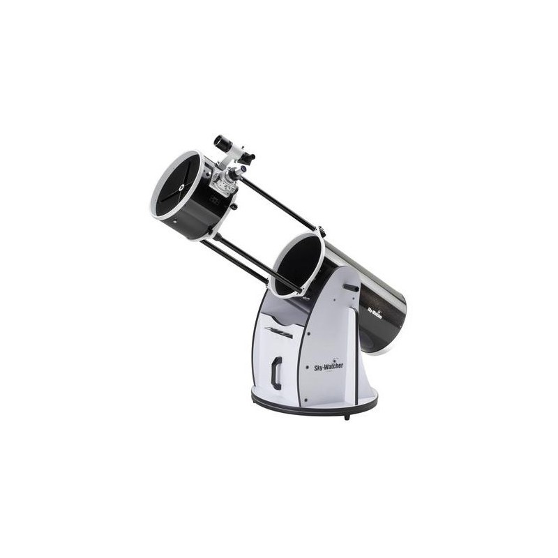

tudor ala e mai dezastruos , unde mai pui uzura sistemului de glisare , si numai tubul are 15kg + 20 montura , iar focuserul nu este 10:1
https://www.astroshop.ro/telescoape/skywat...r_1_select

2SKY a scris:
De ce este dezastruos?
Eu detin acel telescop si pot sa spun ca este foarte solid construit.
Nu stiu ce uzura poate sa apara, mecanismul este extrem de simplu, ai pe fiecare dintre cele 3 brate un surub care se strange. Si daca se uzeaza mecanismul asta, care e problema? Atat suruburile cat si tevile respective se schimba foarte usor.
Da, este greu si trebuie scos tubul cand il cari dar montarea dureaza 2-3 minute.

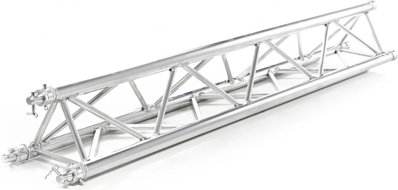

Partial truss nu este corect construit si nici corect numit . TRUSS presupune ceva inflexibil , foarte usor , construit ca ochiurile unei schele sau macara deci f solide . Dar rezultatul nu arata si nu se comporta cum ar trebui .
 Marime fisier:  27.16 kb
 Vizualizat:  de 7623 ori
 Marime fisier:  38.02 kb
