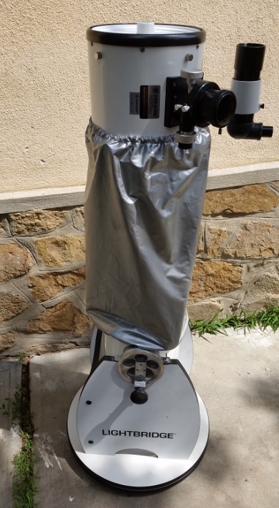

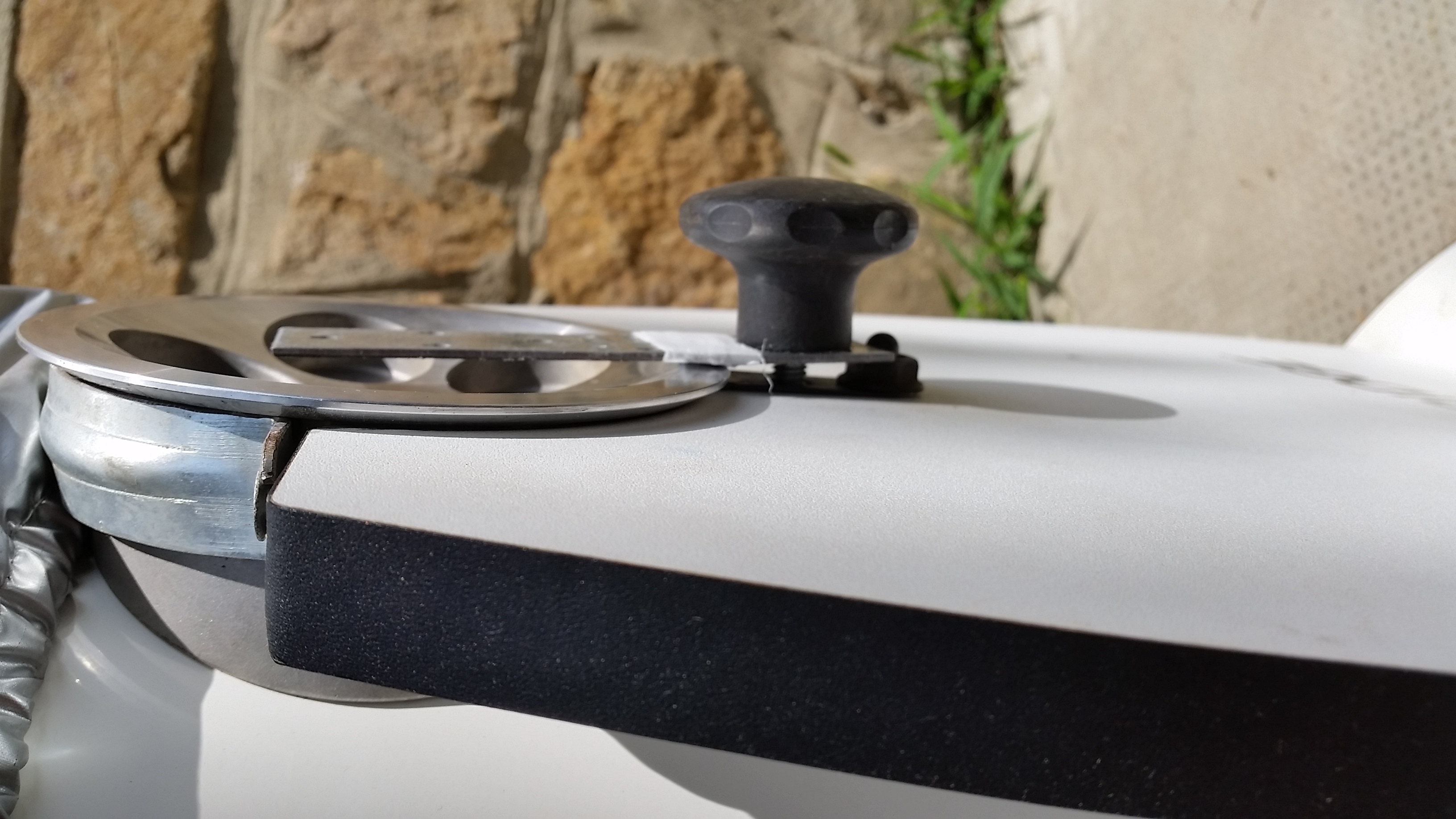

am reusit sa fac o frana improvizata. banda aia alba este banda de teflon pentru filete.
pun niste poze :

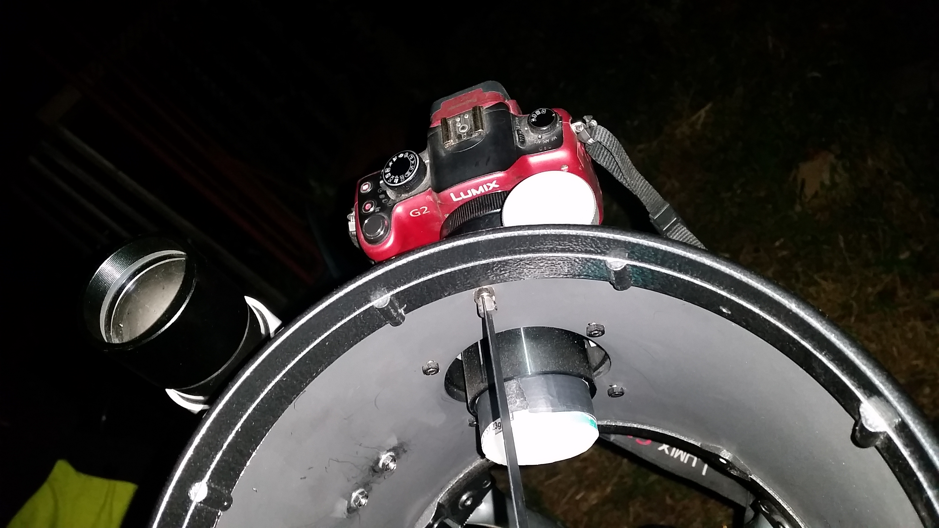

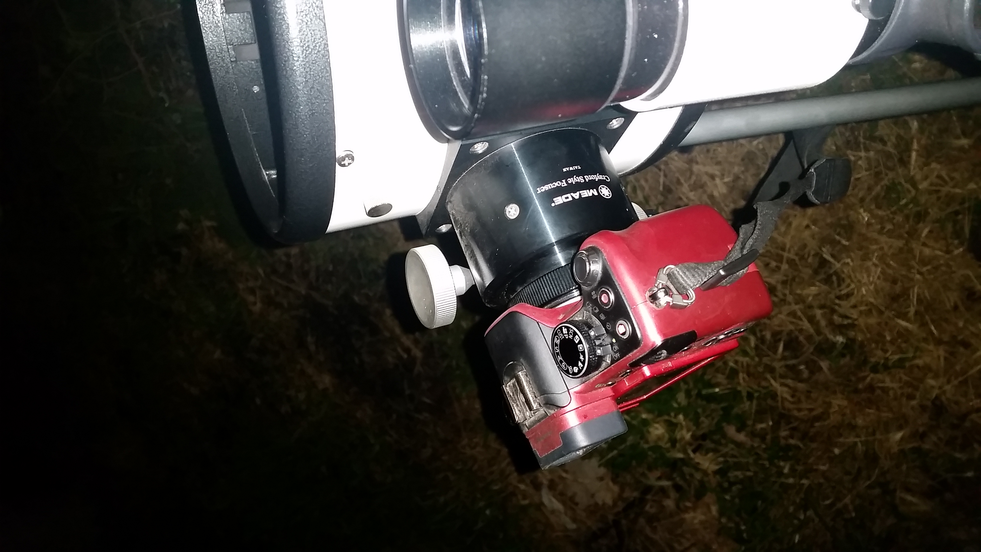

am facut eu mai demult acest adaptor pentru camera foto.
in poza este apropiat aproape la maxim ca sa focalizeze.
daca mai pun si barlow intre telescop si camera foto mai focalizeaza? banuiesc ca isi schimba distanta de focalizare si se poate focaliza bine.
totusi mai bine am zis sa va intreb
