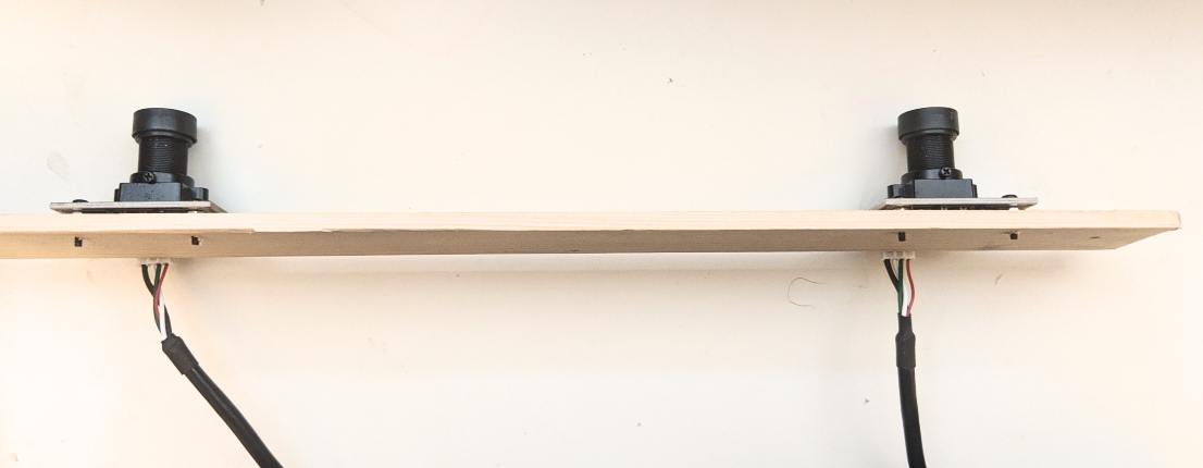

Am doua camere setate pentru stereo, le pot pune la ocularele binoclului ca sa vedem daca apare diferenta intre cele doua imagini.

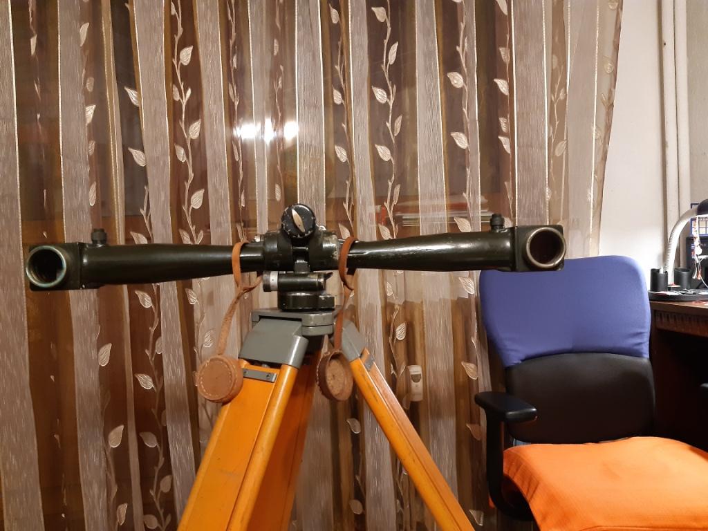

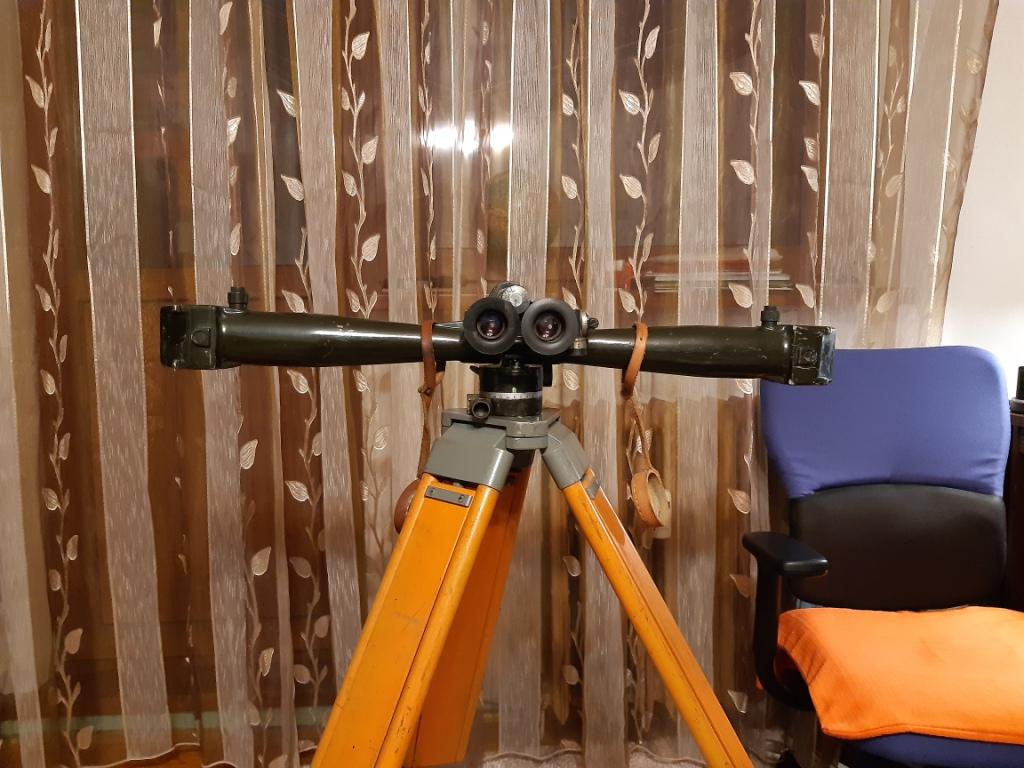

Luneta mea de observare militară (lunetă stereoscopică) îmi reliefează obiectele la mulți kilometri (teoretic 25 km).

Dispozitivul respectiv era folosit pentru masurarea distantei pana la obiecte?
Andi
Data inscrierii: 10 Oct 2007
Mesaje: 1281
MesajTrimis: 14 Noi 2020 22:45 Download mesaj
Era folosit la măsurarea unghiurilor (azimut și înălțime) și la aprecierea distanțelor, având reticul gradat în miimi. Nu este telemetru.
