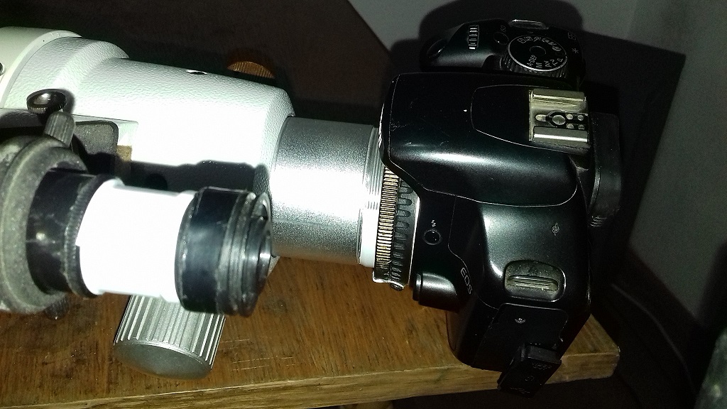

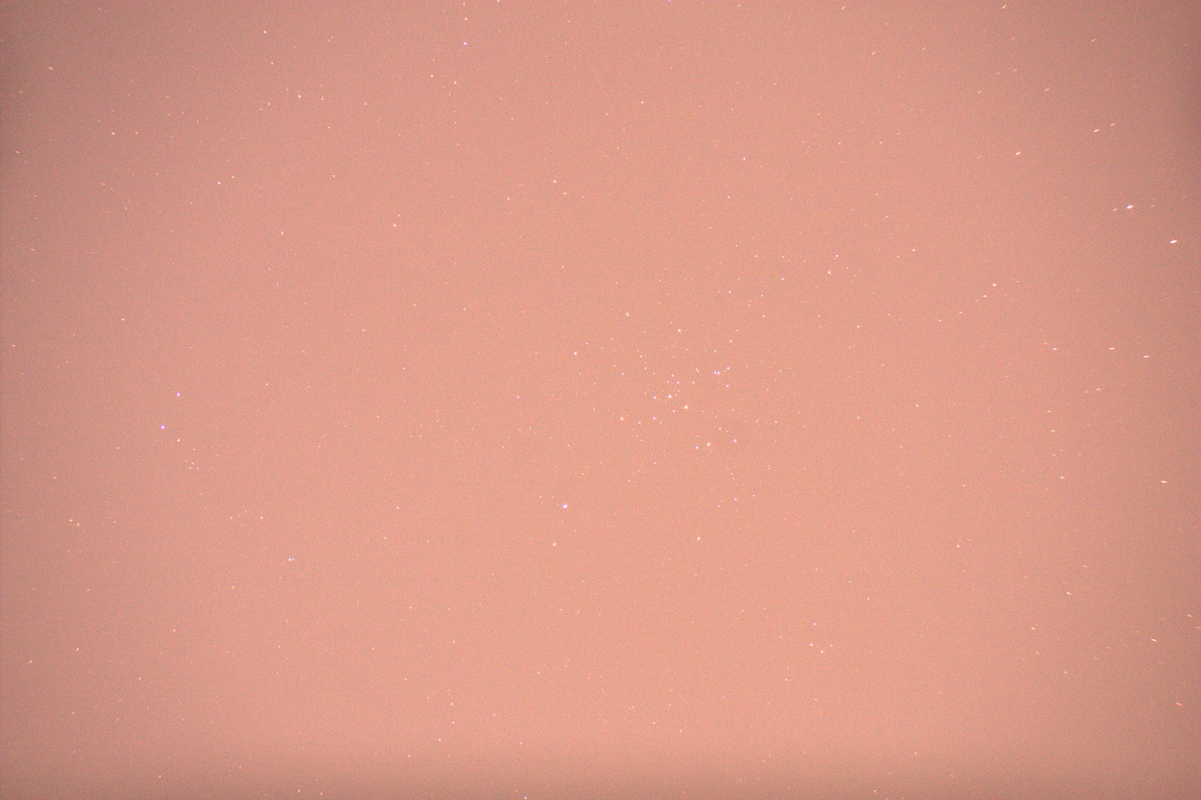

Aseară ,din cauza poluării puternice de la Lună , am făcut doar câteva poze prin luneta de 80mm cu reductorul de focală, pentru test, restul de poze le-am făcut la focala de 900mm, fiindcă cu reductorul de focală, imaginile ieșeau prea albicioase de la poluarea luminoasa a Lunii și de la luminoziatea crescută a lunetei cu reductorul de focală, restul de poze le-am făcut la focala de 900mm. Mai jos prezit una din pozele făcute prin luneta de 80mm cu reductorul de focală. Am uitat să fi setat camera să facă pozele pe format JPG, a trebuit să convertesc o imagine RAW-CR2 in JPG, insă a ieșit mai rău decât dacă aș face poza direct în format JPG, prea supraexpusă și cu mult zgomot. Conversia RAW-JPG se face cu pierderi , comprimări de informație prea mari.
După cum se poate vedea in poză, stelele dinspre colțuri mai ales, sunt alungite și orientate radial, din cauza comei reductorului de focală, dar în zona centrală a cadrului stelele apar destul de punctiforme, deci problema nu e chiar rea dacă decupez cadrul pătrat, eliminând extremitățile din stânga si dreapta cadrului. Merge și așa să fac pozele la nebuloase, că mai mult zona centrală mă interesează să iasă bine.

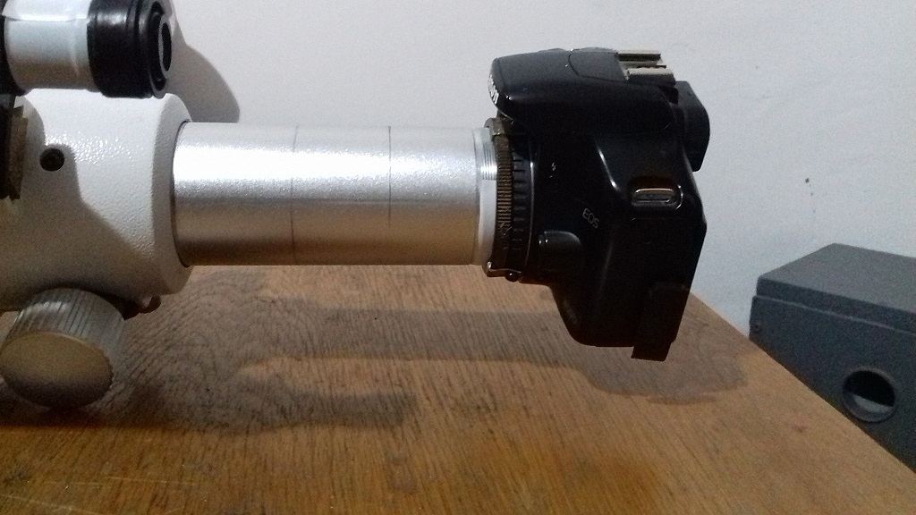

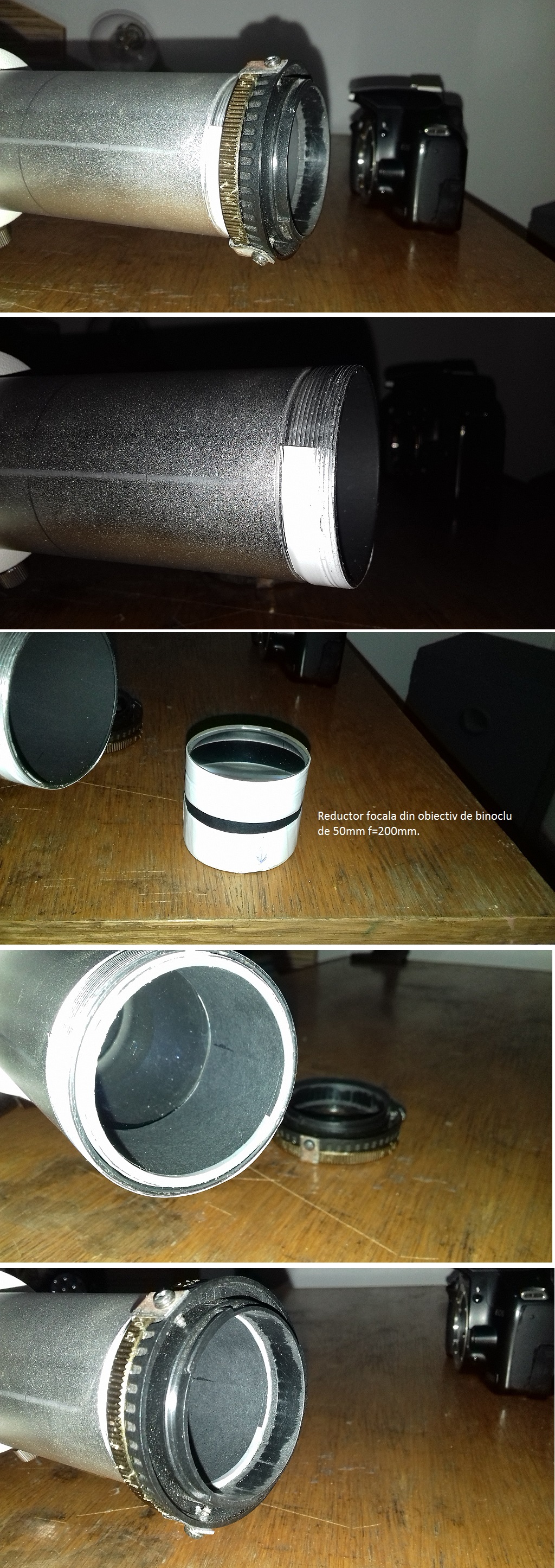

Prezint și câteva poze cu montarea reductorului de focală in luneta de 80/900mm și cu montarea camerei Canon 450D pe lunetă.
Imagine de test prin luneta de 80/900mm cu reductor de focala, la focala efectiva de 486mm.

Montarea reductorului de focala in luneta.
 Marime fisier:  1.03 MB

Asa arata luneta cu camera montata si cu reductorul de focala, tubul portocular iesind mai putin din luneta, aceasta fiind pozitia buna de focus clar la f=486mm.

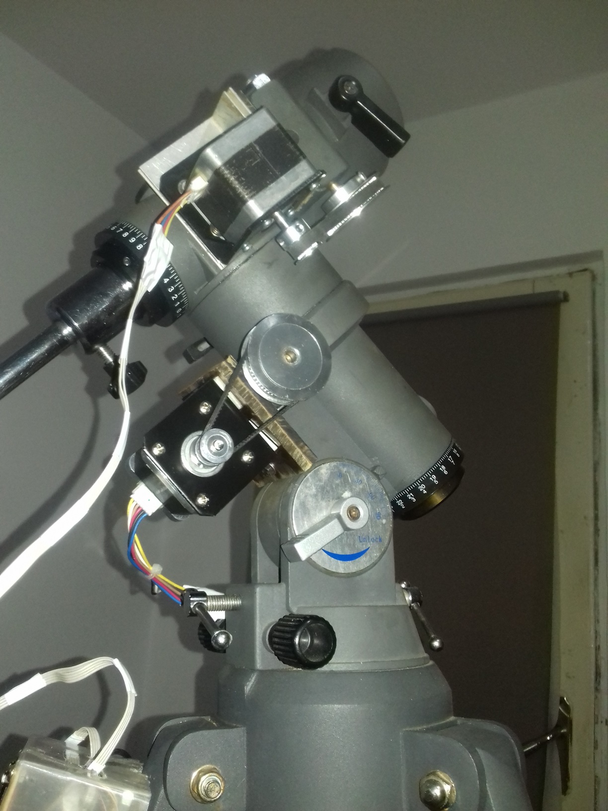

Deja am pornit pe varianta cu OneStep, am montat o parte din componentele pe placa OneStep. Smile
Cand am inceput sa implementez controlul monturii cu Arduino, inca de anul trecut in decembrie, inca nu auzisem de OneStep, am aflat abia prin ianuarie de OneStep in acest topic:
https://www.astronomy.ro/forum/viewtopic.p...;start=180
si aproape ca finalizasem controlerul cu Arduino , mai aveam insa axa DEC sa o motorizez, insa abia prin februarie am reusit.
Zilele trecute @Erwin a trecut pe la mine si mi-a adus componentele si placa pentru OneStep ,insa abia de ieri am inceput sa le asamblez. Am fost ocupat mai intai cu montura - partea mecanica, de i-am inlocuit motoarele si mai ales suportii in care erau montate pe montura, cu alti suporti mult mai buni decat cei facuti de mine.
Mai am sa confectionez o carcasa pentru OneStep, sa programez modulul ESP32 si probabil si modulul WiFi si sa fac conexiunile cu motoarele.
Motoarele nu sunt indentice, ci unul este cu 400 pasi, fiind montat pe axa RA, pentru acuratete mai mare in tracking, si celalalt motor este cu 200 pasi, fiind montat pe axa DEC. Deocamdata le-am conectat la vechiul controler, pana termin de construit controlerul OneStep. Cand voi programa OneStep ,va trebui sa tin cont de diferenta in pasi dintre cele doua motoare, banuiesc ca softul de programare al OneStep va permite introducerea parametrilor pentru fiecare motor in parte si controlerul va tine cont de aceasta diferenta in pasi la motoare cand le va controla.

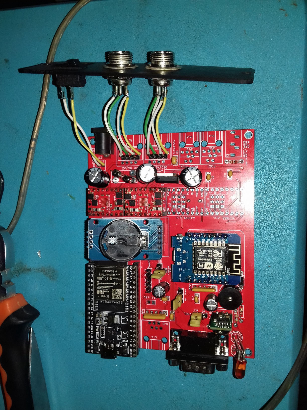

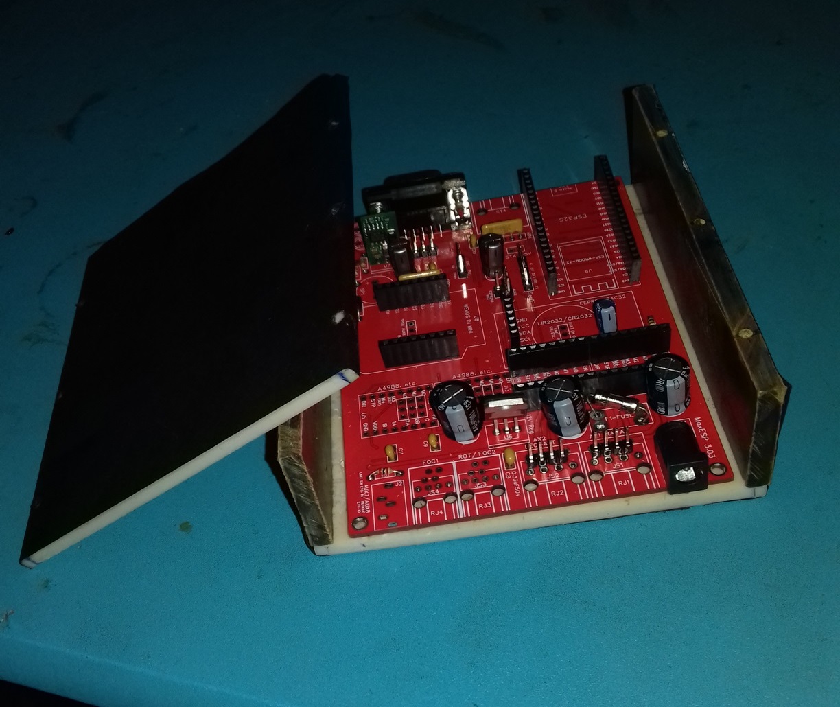

Azi am mai avansat putin cu OneStep. Am construit carcasa in care va veni placa de baza si modulele. Smile
Mai am de lucru la carcasa, dar si la placa OneStep, nu prea am avut timp, pentru ca am avut si alte treburi de facut, dar saptamana viitoare cred ca o sa finalizez controlerul.

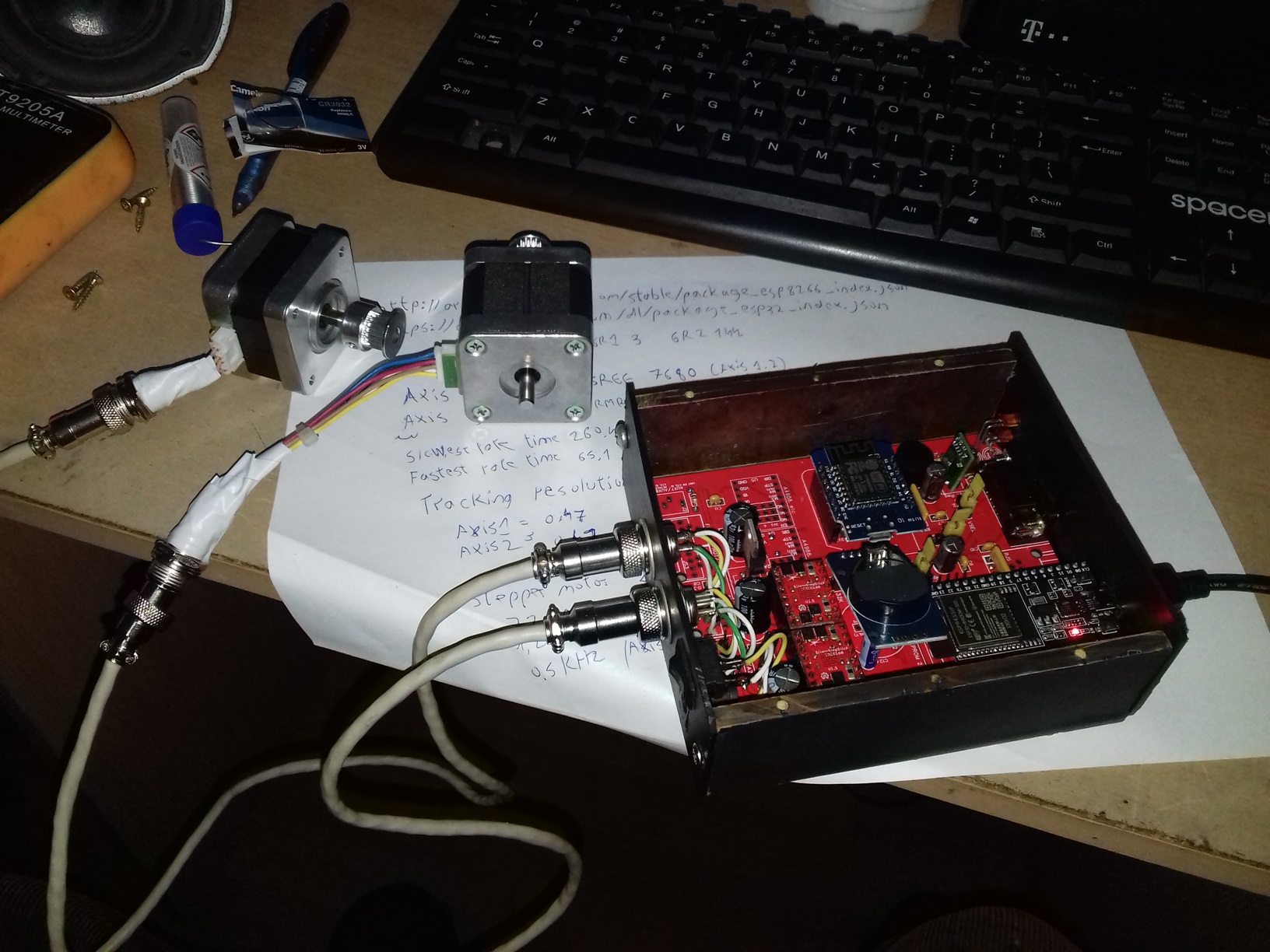

Ieri am finalizat controlerul OnStep, dupa doua saptamani in care am avut mult de lucru la el.
Functioneaza bine si merge controlat de pe laptop cu Stellarium, prin USB /OnStep ASCOM Driver deocamdata, pentru ca cu conexiunea WiFi nu i-am dat de capat, modulul Wemos D1 nu se conecteaza deloc si ledul sau clipeste intr-una (normal trebuia sa stea aprins incontinuu daca modulul functiona cum trebuie), desi am incarcat de mai multe ori firmware-ul.
Am avut probleme si cu modulul ESP 32 , la incarcarea firmware-ului ,Arduino IDE dadea erori. Pana la urma am gasit cauza, versiunea de firmware OnStep release 3.16 care o alesesem (din greseala) ,nu era potrivita pentru ESP 32 D si am incercat ultima versiune, 4.24 , cu care a mers modulul si acum functioneaza fara probleme.
Ieri seara si astazi am testat controlerul , cu telescopul si contragrutatea montate pe montura si functioneaza bine, doar aseara am avut ceva probleme cu motorul pe axa DEC, care "scapa" pasi in modul Go To, din cauza curentului prea slab la drivere, (TMC5160) care nu il setasem din configurare (configuratorul online bifase OFF la valorile curentului la motoare, AXISn_DRIVER_IRUN, IGOTO, IHOLD ) ,dar care ulterior, l-am setat la valoarea de 700mA ,sa aiba motoarele cuplu suficient, dar sa fie si in limita sursei de alimentare care furnizeaza maxim 2A, suma curentilor prin motoere sa nu depaseasca 1,5 A, sa ramana si pentru alimentarea modulelor controlerului.
Diserara o sa testez montura cu noul controler OnStep, ca se anunta senin, sa vad cat de precis orienteaza telescopul, daca mai trebuie calibrare ,aliniere polara sigur trebuie, ca sa orienteze corect telescopul, dar poate mai trebuie umblat la viteza GoTo, viteza siderala etc.
Mai trebuie sa pun si o mufa ST4 pentru guiding si control fin al monturii din telecomanda manuala, dar dupa Pasti o sa ma ocup de treaba aceasta.
Am pus si un video cu testarea controlerului OnStep:
https://youtu.be/N4ywMDGSR4U
Iar mai jos niste poze cu constructia controlerului.

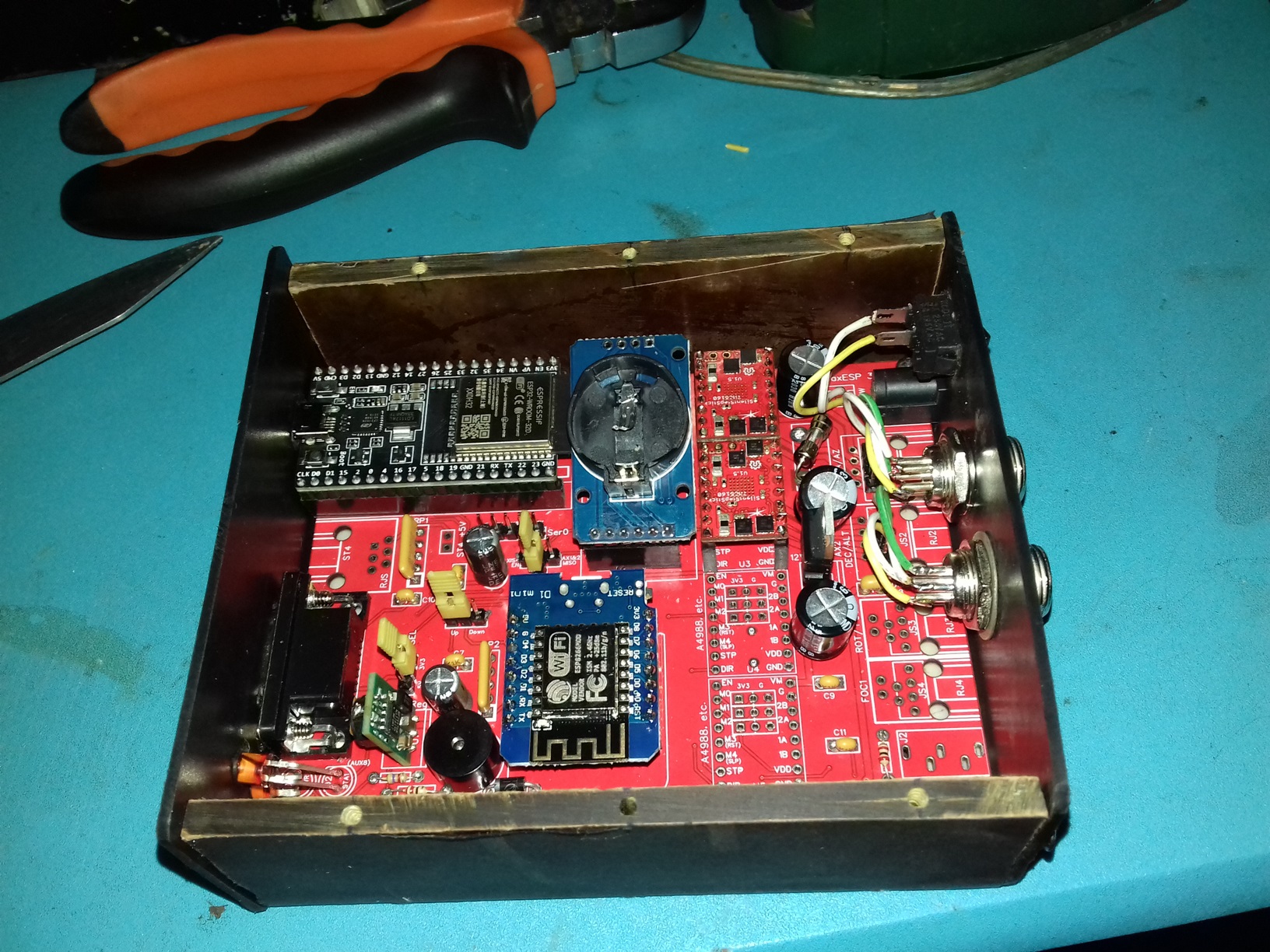

Montarea modulelor si mufelor de conexiune pentru motoare.

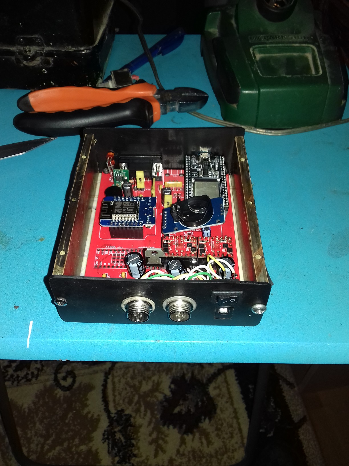

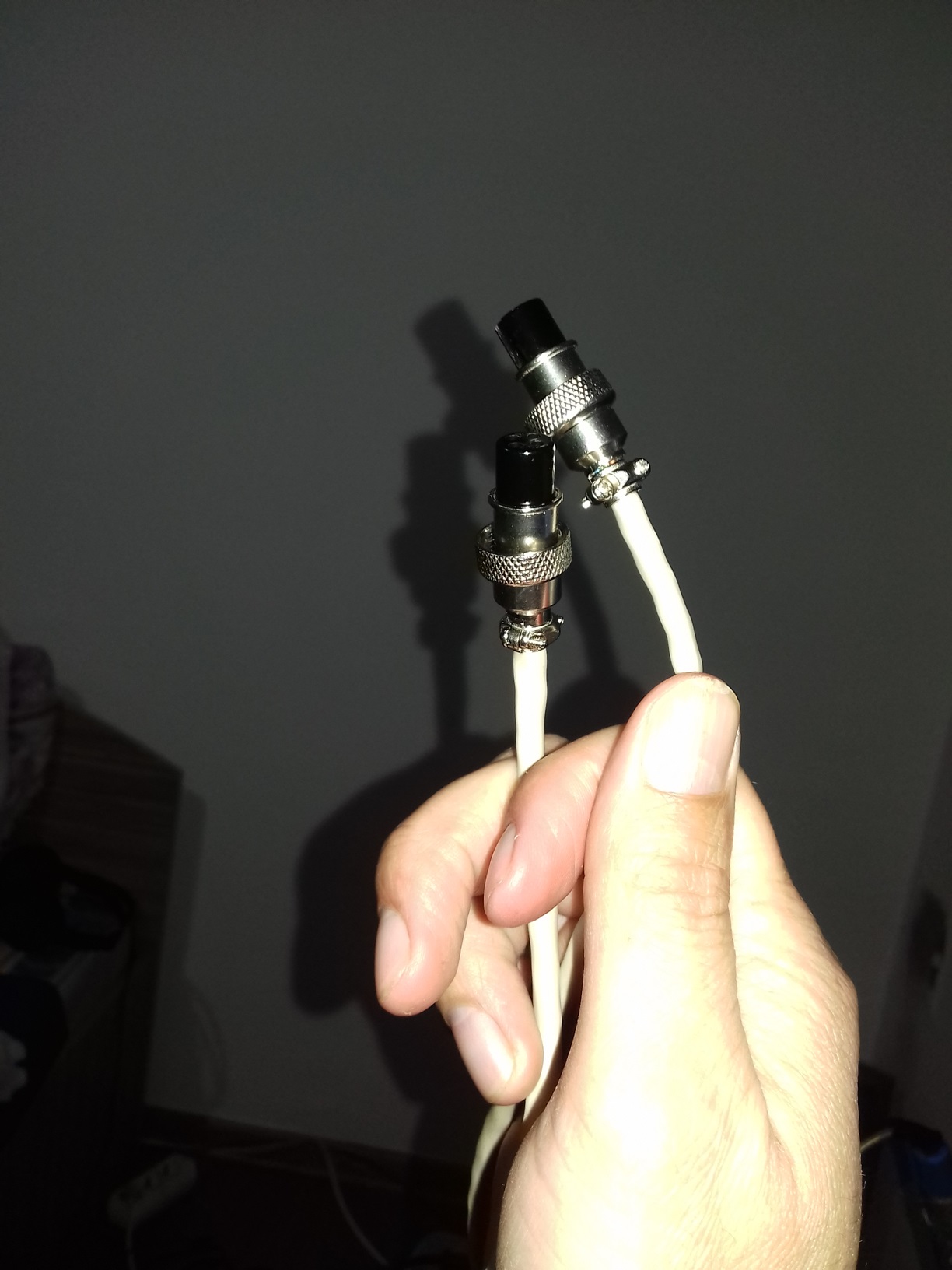

Cabluri cu mufe pentru motoare.
 Marime fisier:  274.95 kb
 Vizualizat:  de 6786 ori
Mufele de iesire mentru motoare ,R.A ,DEC. , mufa de alimentare si intrerupatorul de alimentare.
 Marime fisier:  544.86 kb

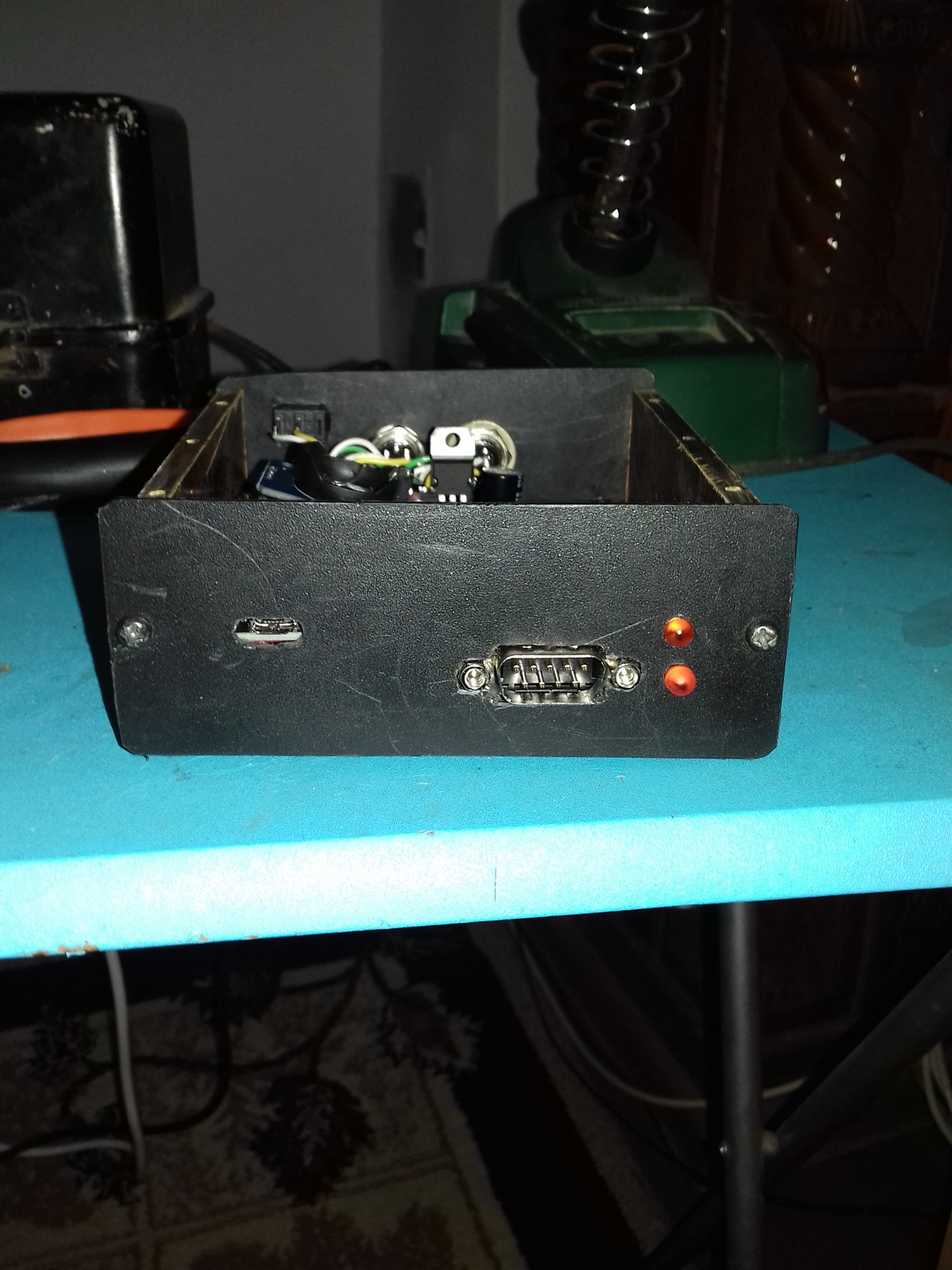

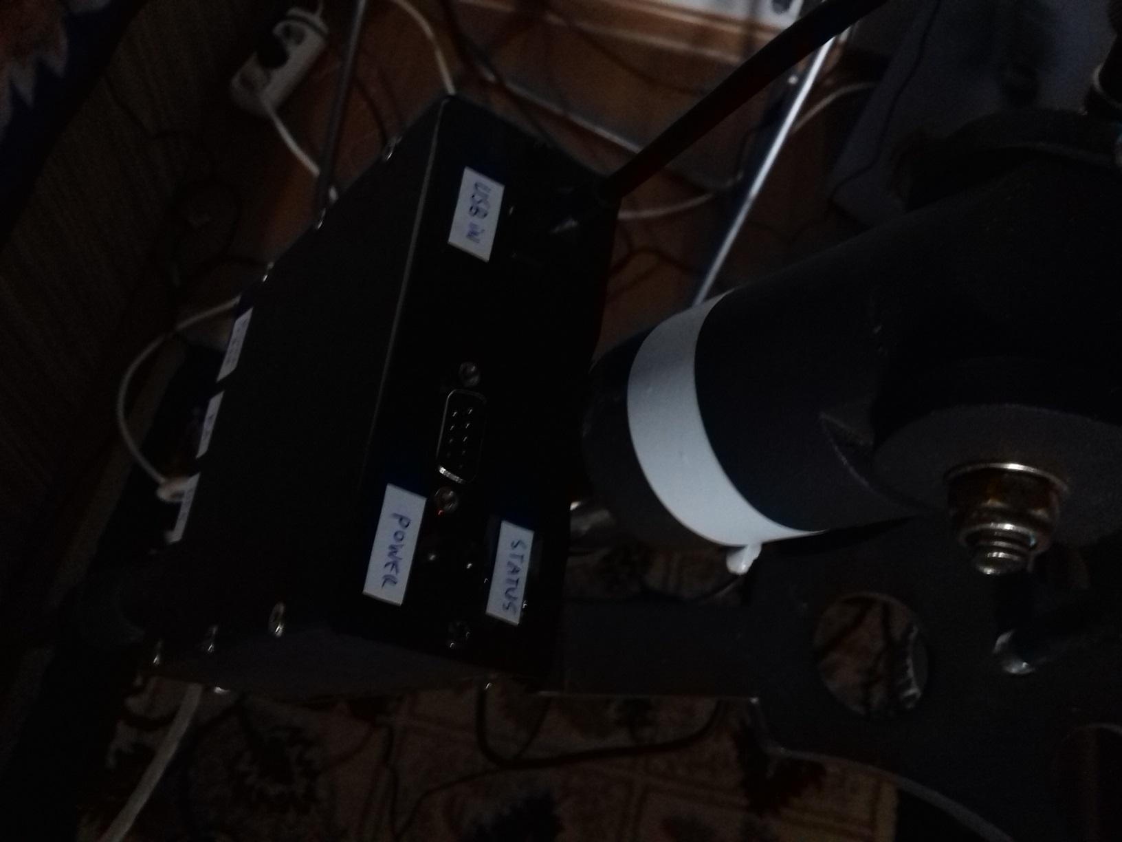

Partea cu mufa USB a modulului ESP32 ,mufa DB9 si ledurile STATUS si POWER.
 Marime fisier:  476.79 kb

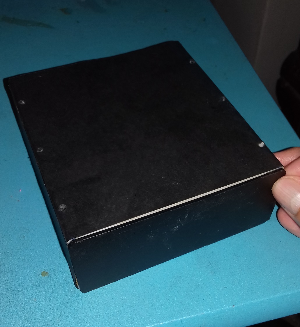

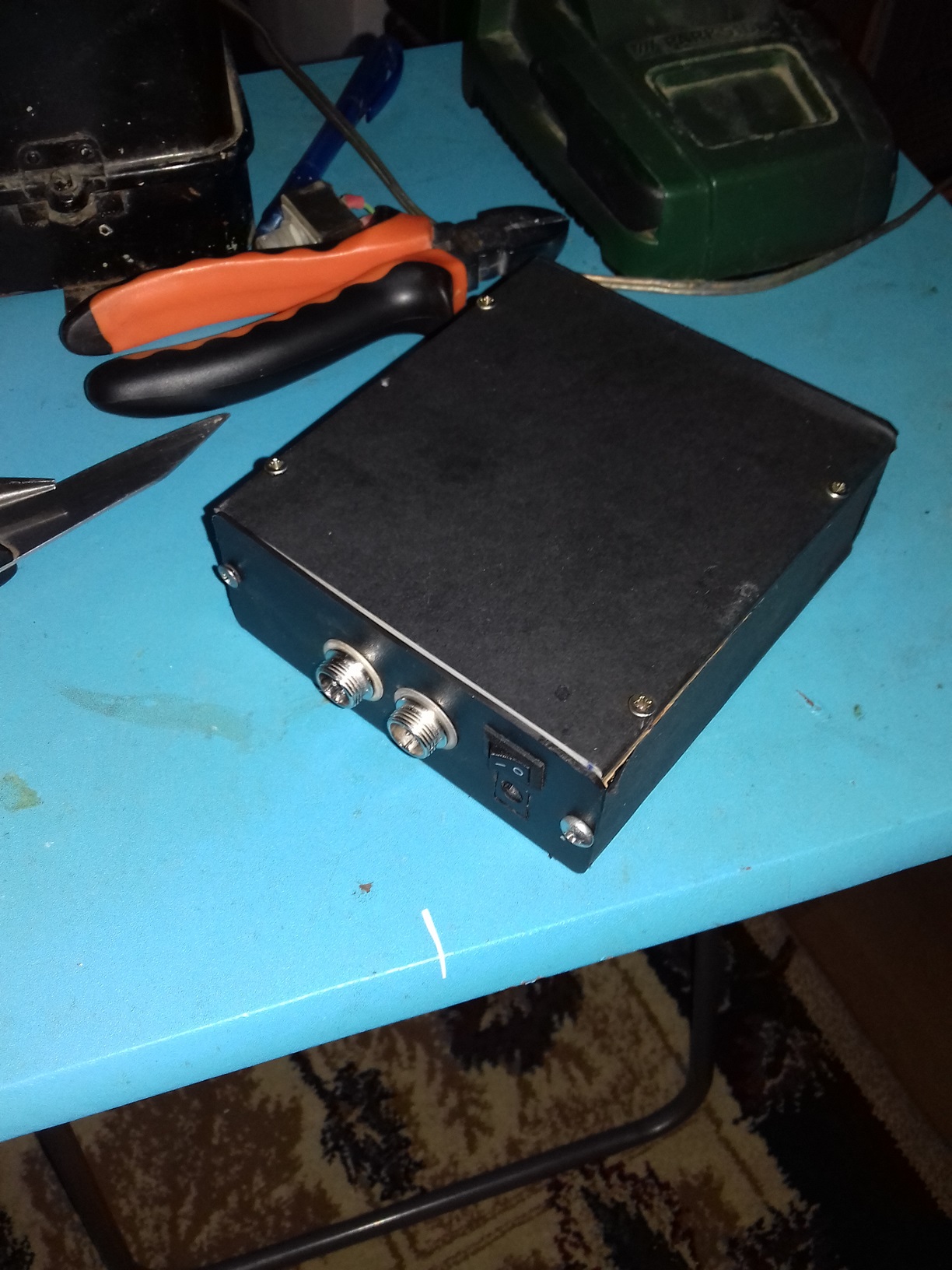

Carcasa controlerului inchisa.
 Marime fisier:  444.68 kb

Prima testare a controlerului.
 Marime fisier:  468.94 kb

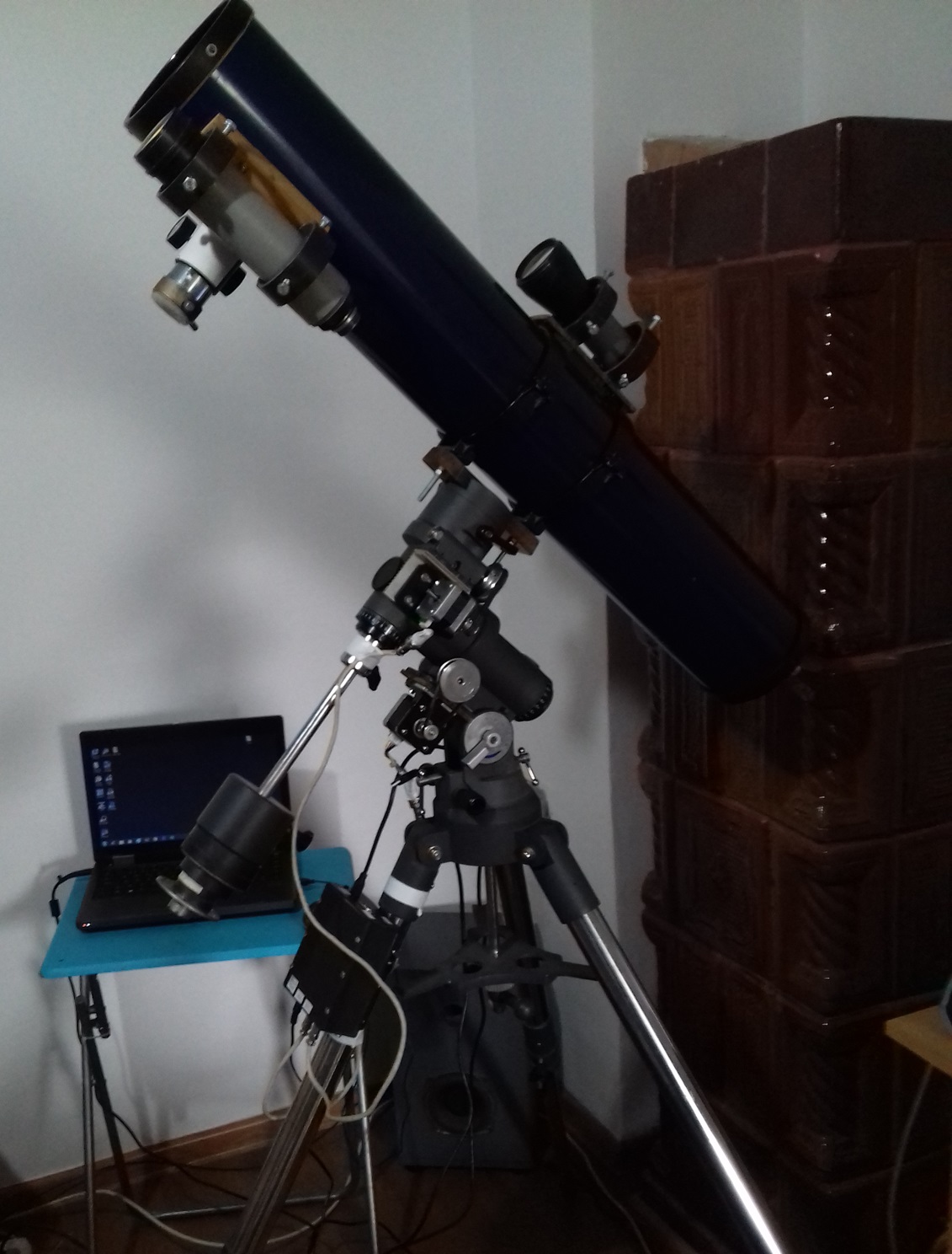

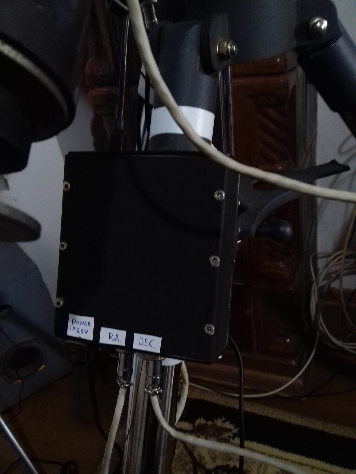

Controlerul OnStep finalizat si montat pe montura.
 Marime fisier:  322.98 kb
 Marime fisier:  244.29 kb
O vedere de asamblu cu telescopul ,montura, controlerul OnStep si laptopul la care este conectat.
