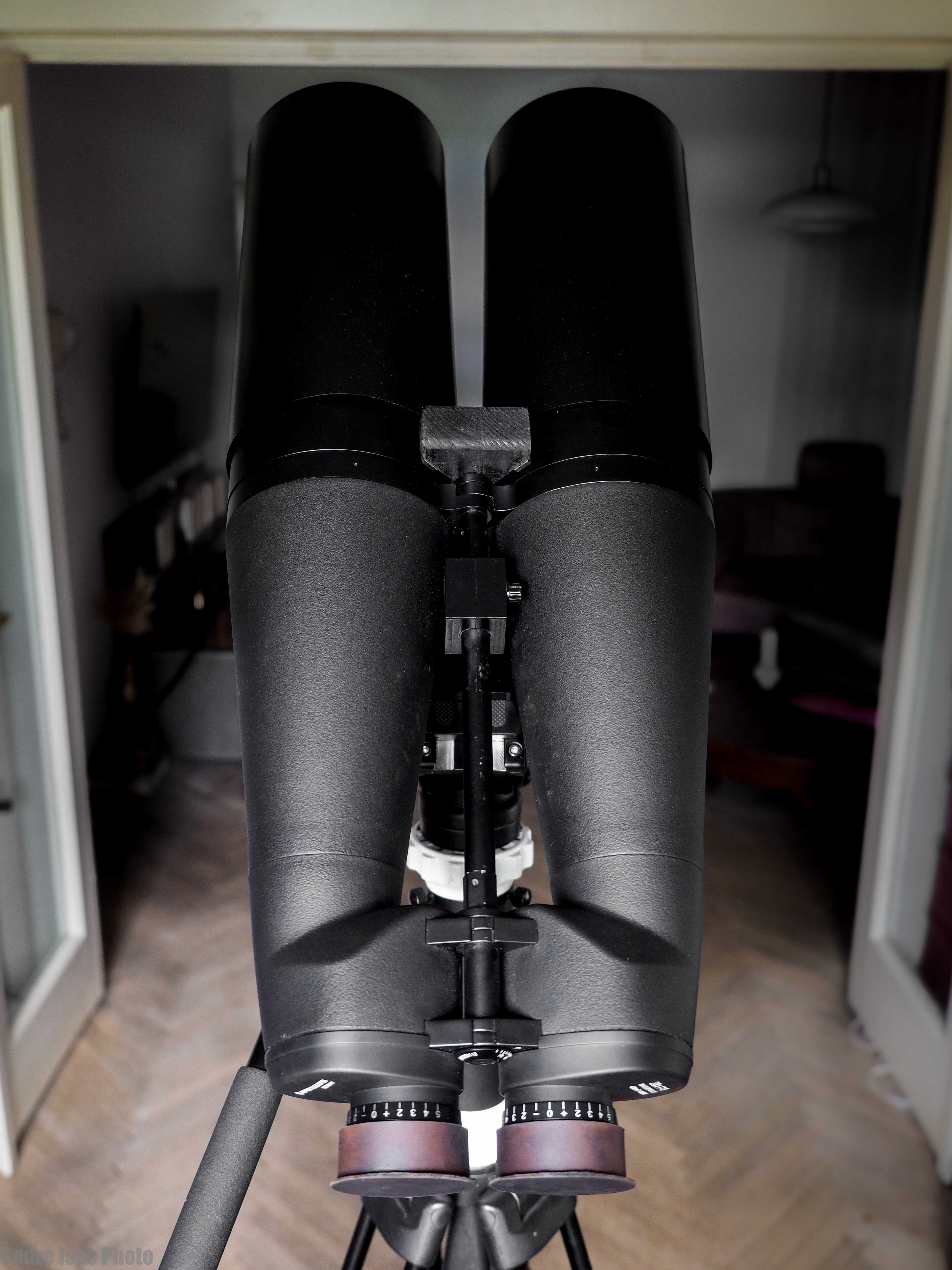

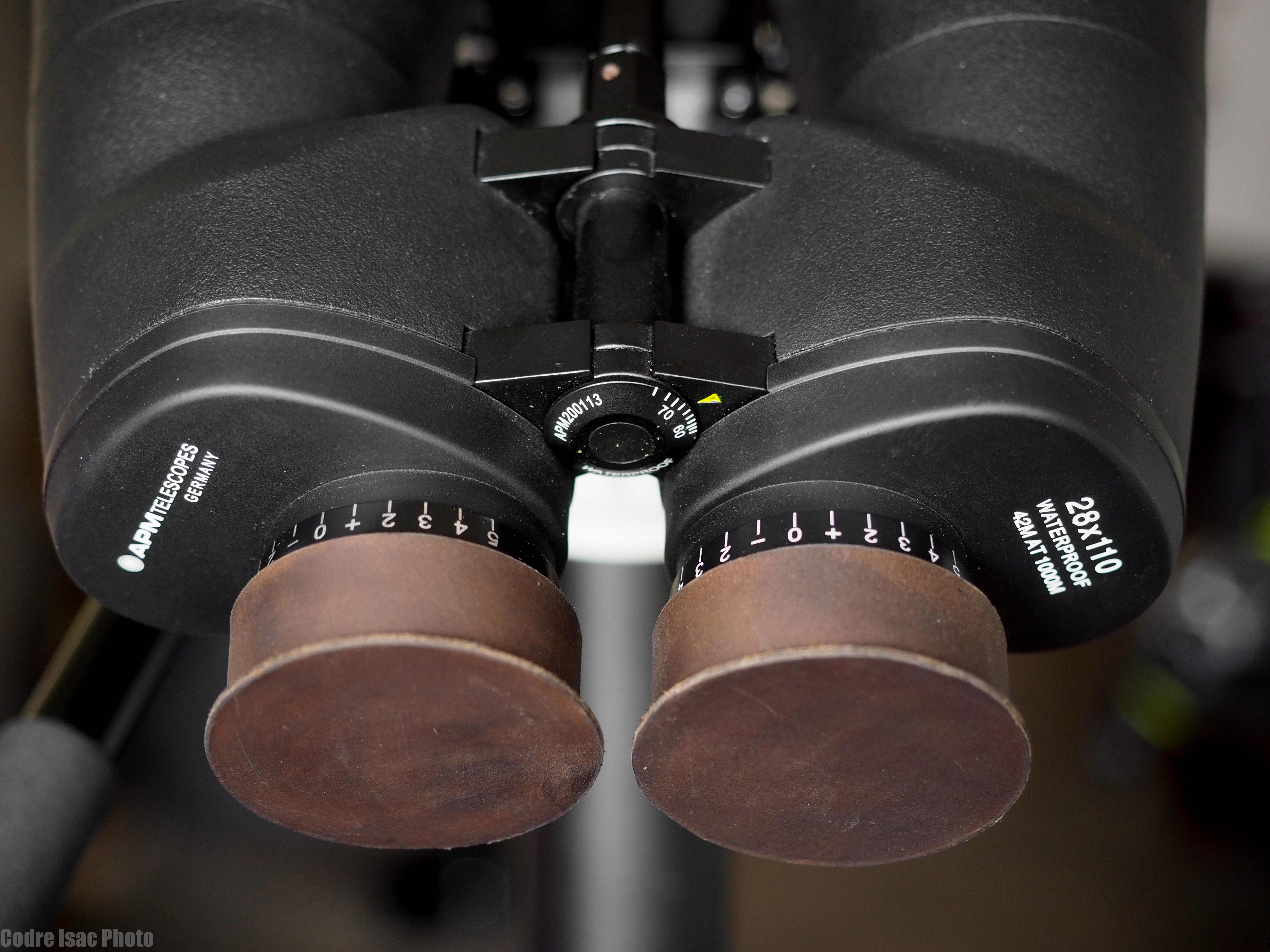

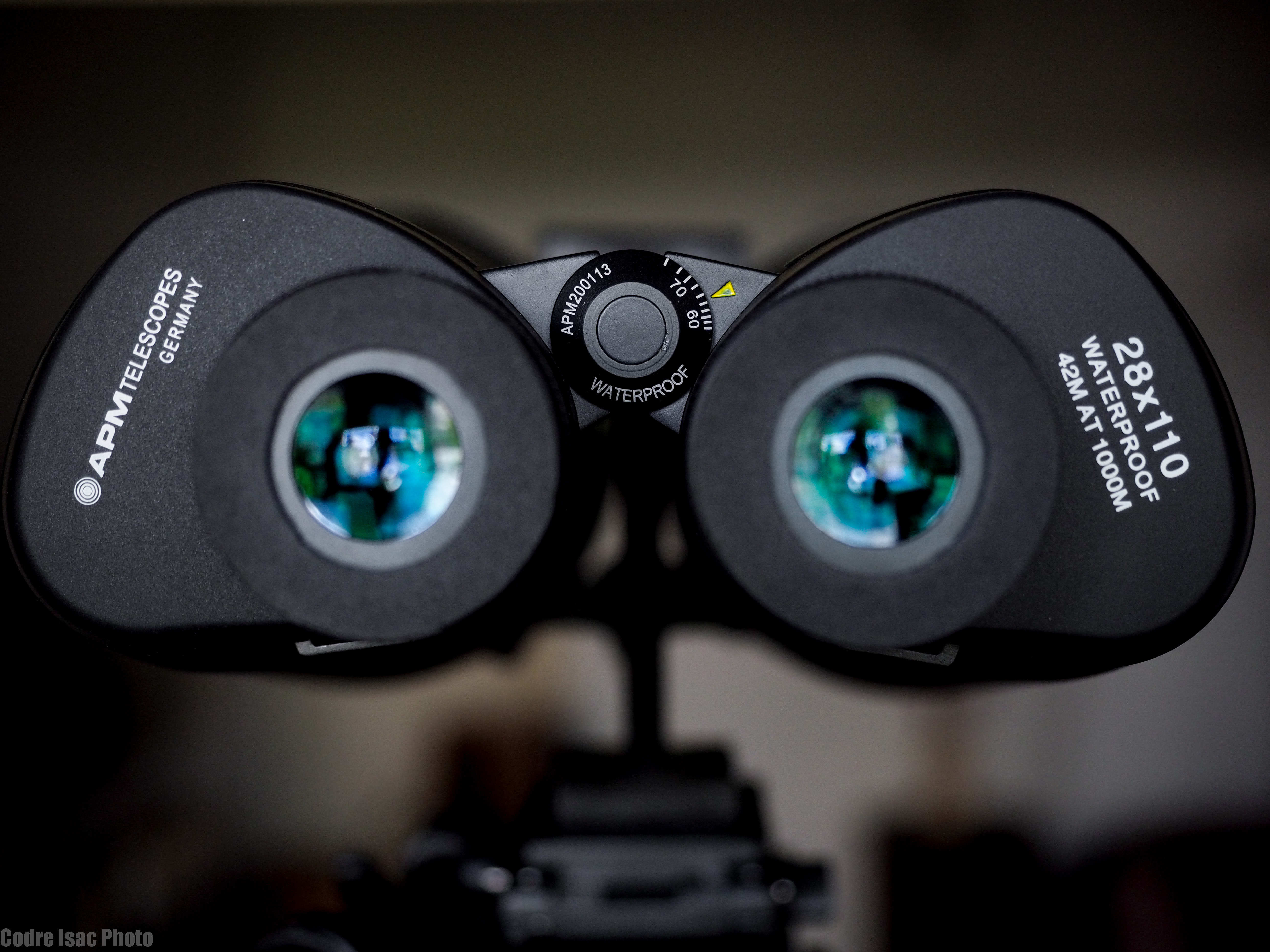

I-am confectionat niste parasolare adanci pentru imbunatatirea contrastului.
I-am vopsit adaptorul de prindere de trepied in negru.
I-am confectionat niste cupe de oculare mai scurte din burete, care sa ma lase sa privesc cu ochelarii mult mai comod. Ii confectionasem deja din piele niste capace de oculare.
Acum, de abea astept sa il rescot la stele!

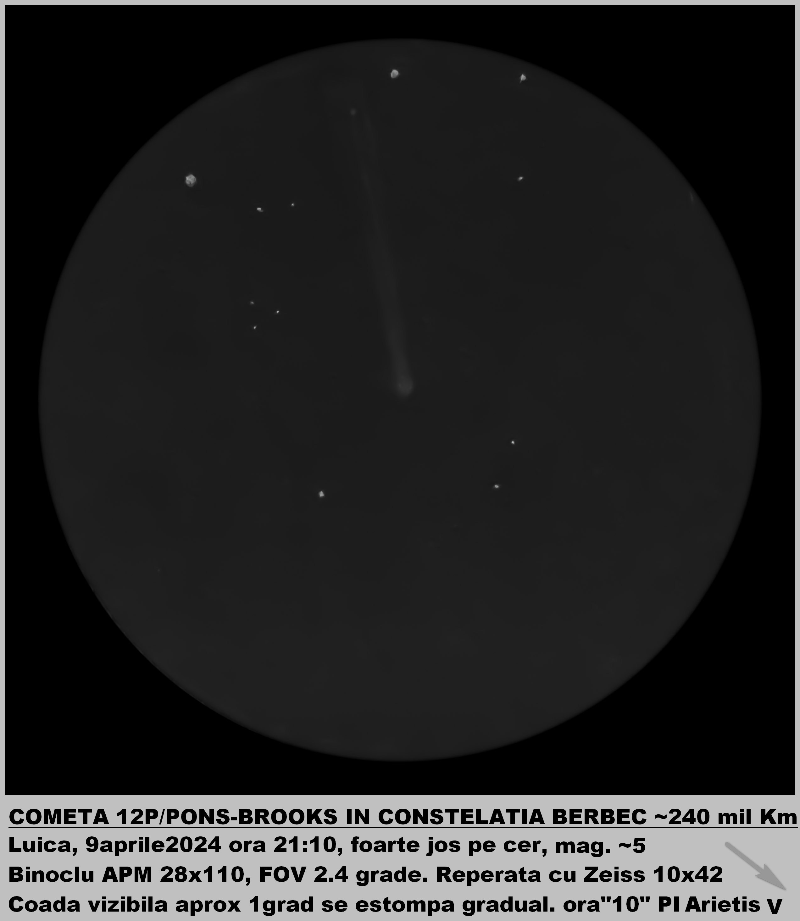

Acest binoclu APM 28x110 este nisat pe astronomie, cometele fiind specialitatea lui de baza. Am facut o schita la ocularele lui pe 9 aprile, cam cum am vazut CometA 12p/ Pons Brooks. Luminozitatea aperturii binoculare de 110mm m-a ajutat sa-i disting cometei o coada lunga de aproximativ un grad in FOVul de 2.4 grade. Si asta chiar daca cometa nu se afla in cel mai convenabil loc, adica era cam 10 grade deasupra orizontului!

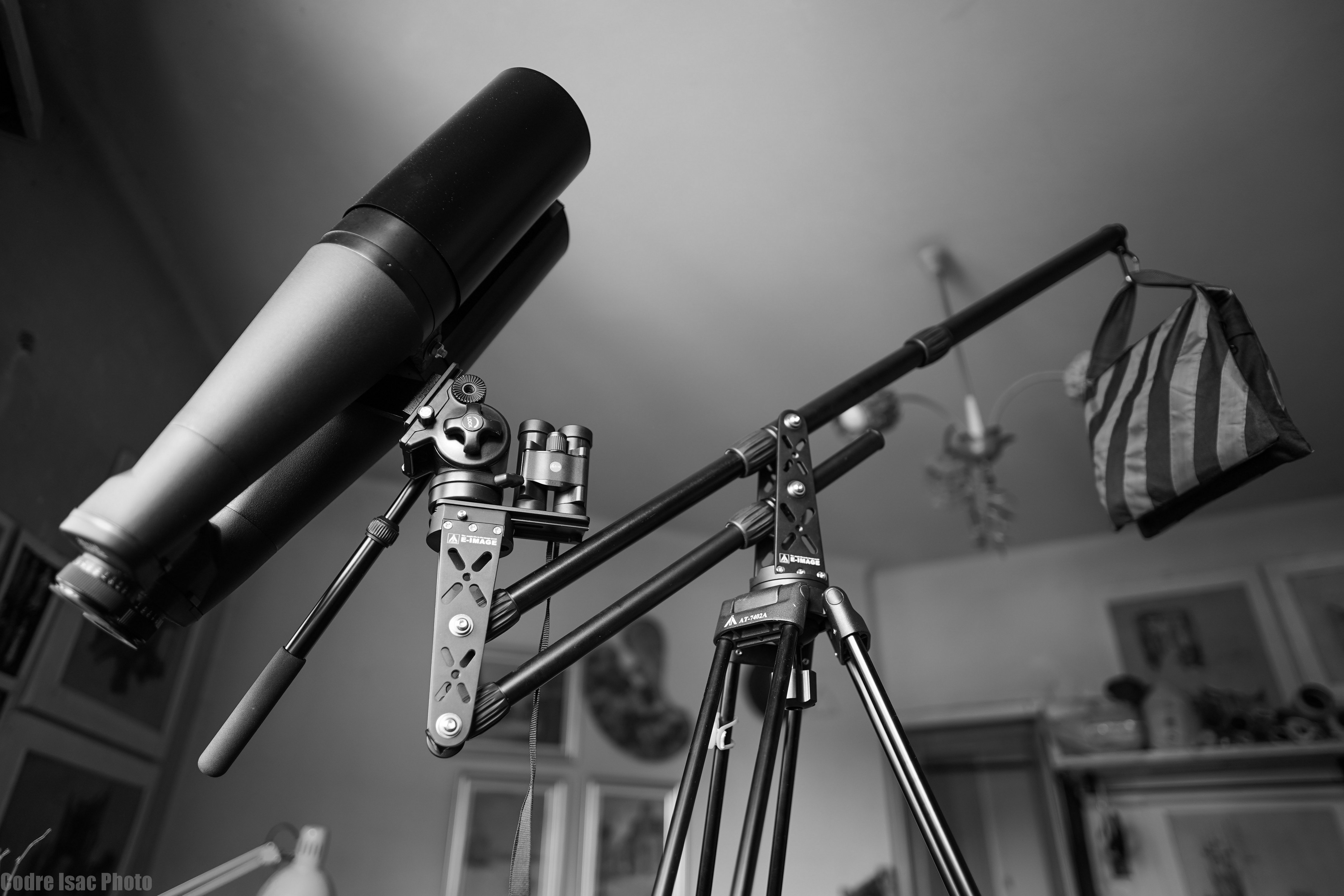

Binoclul gigant APM 28x110 se simte cel mai bine pe montura paralelogram. De fapt gatul meu se simte cel mai bine pe aceasta montura. Pot sta pe scaun sau in picioare si sa ma uit la Zenith fara probleme. Bratul se poate ridica chiar de la cativa zeci de centimetrii de sol pana la 3m.

Acuma cu parasolarele si cu capacele de oculare din piele este si foarte frumos.

In poza ai acel saculet contragreutate, este pentru beautyshoot, sau il folosesti si la observatii? Nu balangane, nu misca intreaga constructie?

Ma gândesc sa iau o greutate de 3kg în viitor, dar acum balangane foarte puțin si apoi se stabilizeaza repede, la 28x e ok.
