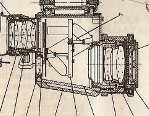

Am reusit in cele din urma cu ajutorul lui Dan sa gasesc schema optica a acestui binoclu (IOR B7x40).
Am sa pun mai jos o mica imagine ca sa puteti analiza si singuri.
Ceea ce nu-mi place ar fi asezarea prismelor redresoare pe o piesa separata de corpul binoclului (nu sunt sigur dar cred ca ideia asta nefericita a pornit inca de pe vremea cand Bausch & Lomb s-au apucat de construit binocluri).

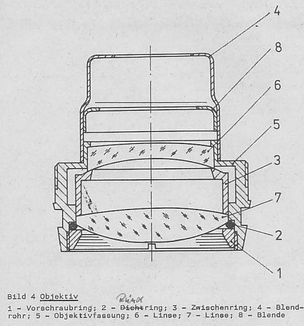

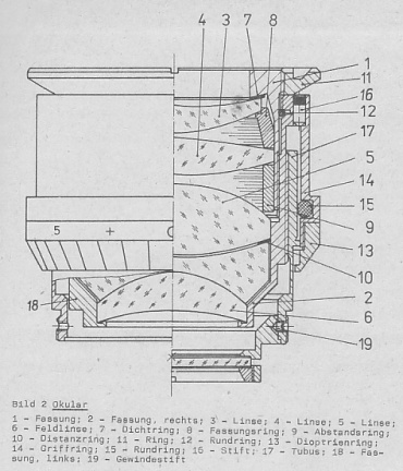

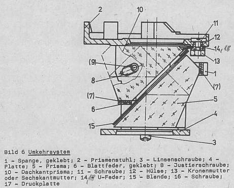

Ei bine, pana la urma am gasit si schema Zeiss-ului EDF 7x40 Very Happy
Ocularul tot in aranjament 3-1-1 dar tripletul diferit iar obiectivul pare identic, sistemul de prisme iar diferit (roof):
 Marime fisier:  30.6 kb
 Vizualizat:  de 26532 ori
 Marime fisier:  34.49 kb
 Marime fisier:  62.81 kb
