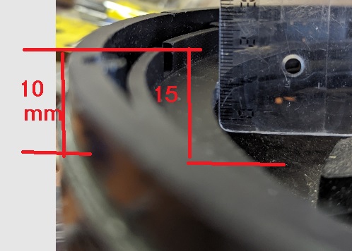

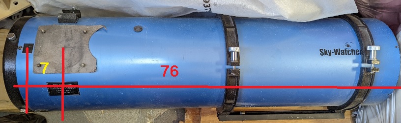

Dacă are cineva acest tub optic (poate fi și de la altă brand, dacă sunt la fel) aș dori să-l măsoare exact ca să știu cât trebuie să adaug la cel vechi, sau poate construiesc unul nou, încă nu m-am hotărât.
Am adaugat eu mai jos masuratorile (aproximative), nu mai am oglinda dar cred ca avea 25mm grosime.
