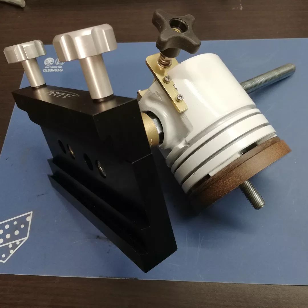

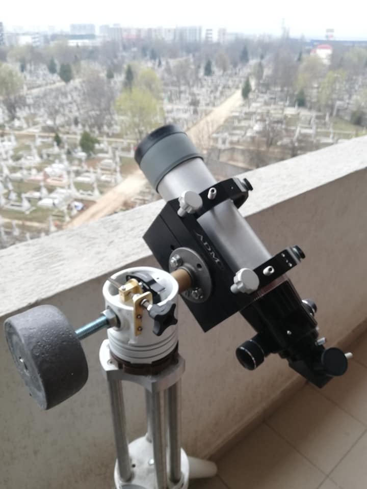

Montura din piston de tractor pe care am construit-o mai demult are rulmenți doar la axa verticală, sunt doi rulmenți radial-axiali, unul mare la bază și unul mic deasupra. A trebuit să fac un ax custom la strung. Și când am pus-o în funcțiune mi-am dat seama că oscilează extrem de ușor, chiar dacă are ambreiaj și sistem de reglaj fin tangențial, în cadrul jocului foarte mic al mecanismului, se traduce în deplasări nedorite ale imaginii în ocular. Iar la măriri mari este foarte supărător. Am pus doar o șaibă de plastic lată între montură și mecanism care împiedică rotația liberă, are rol de frână dar nu are finețe deloc.
Mai recent am construit o montură dintr-un piston puțin mai mic la care am folosit doar un rulment mic la capătul șurubului central iar greutatea este preluată de 3 pastile de teflon pe o placă de textolit, exact ca la un dobson. Nici nu-i mai trebuie reglaj fin, merge ca unsă!

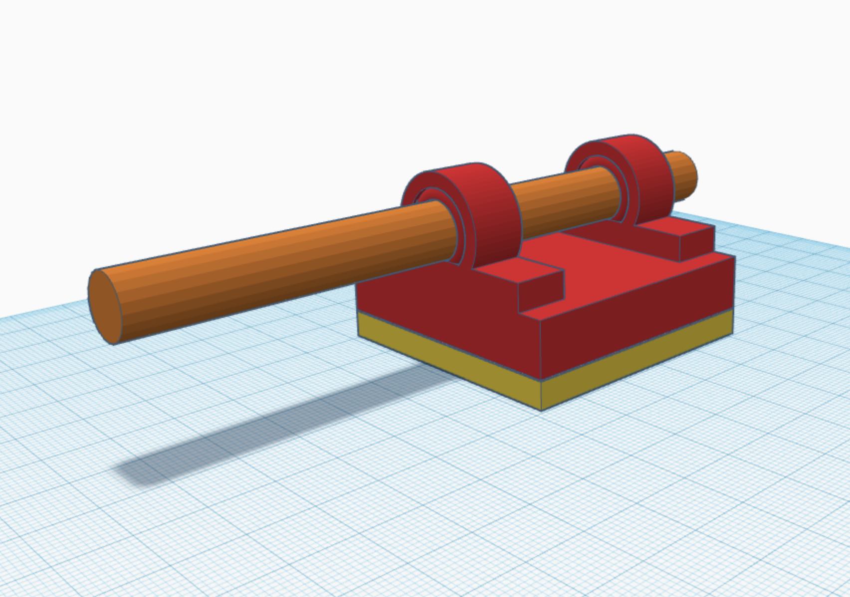

nu reusesc sa fac si sistemul de miscare stanga-dreapta. asa pentru sus-jos am lagarele sau chiar o teava in care o sa bag rulmenti la capete si o gauresc la mijloc sa fac blocatorul dar pentru stanga-dreapta am pus pe foaie o gramada de posibilitati si tot nu-i dau de cap ca vreau sa ma folosesc de trepiedul de la AVX. problema este ca telescopul este destul de greu are 12 kg, plus contragreutatea 4-6 kg

Dacă te uiți cu atenție la pozele cu montura piston, între piston și placa de textolit pe care se așează există niște piese albe. Alea sunt plăcuțe din Teflon de 3mm grosime. Lunecă foarte bine pe textolit sau alt material lucios, merge și tablă de inox cum am pus la binoclul TZK. Ai nevoie de un rulment mic doar la capătul șurubului care constituie axul central ca să nu se rotească odată cu montura ci să rămână fix pe trepied. Așa am procedat și la monturile Dobson construite în ultima vreme, dacă nu am pus rulment am pus o bucșă din alamă sau bronz pentru ca șurubul să nu frece direct pe lemn și să-și facă joc în timp.

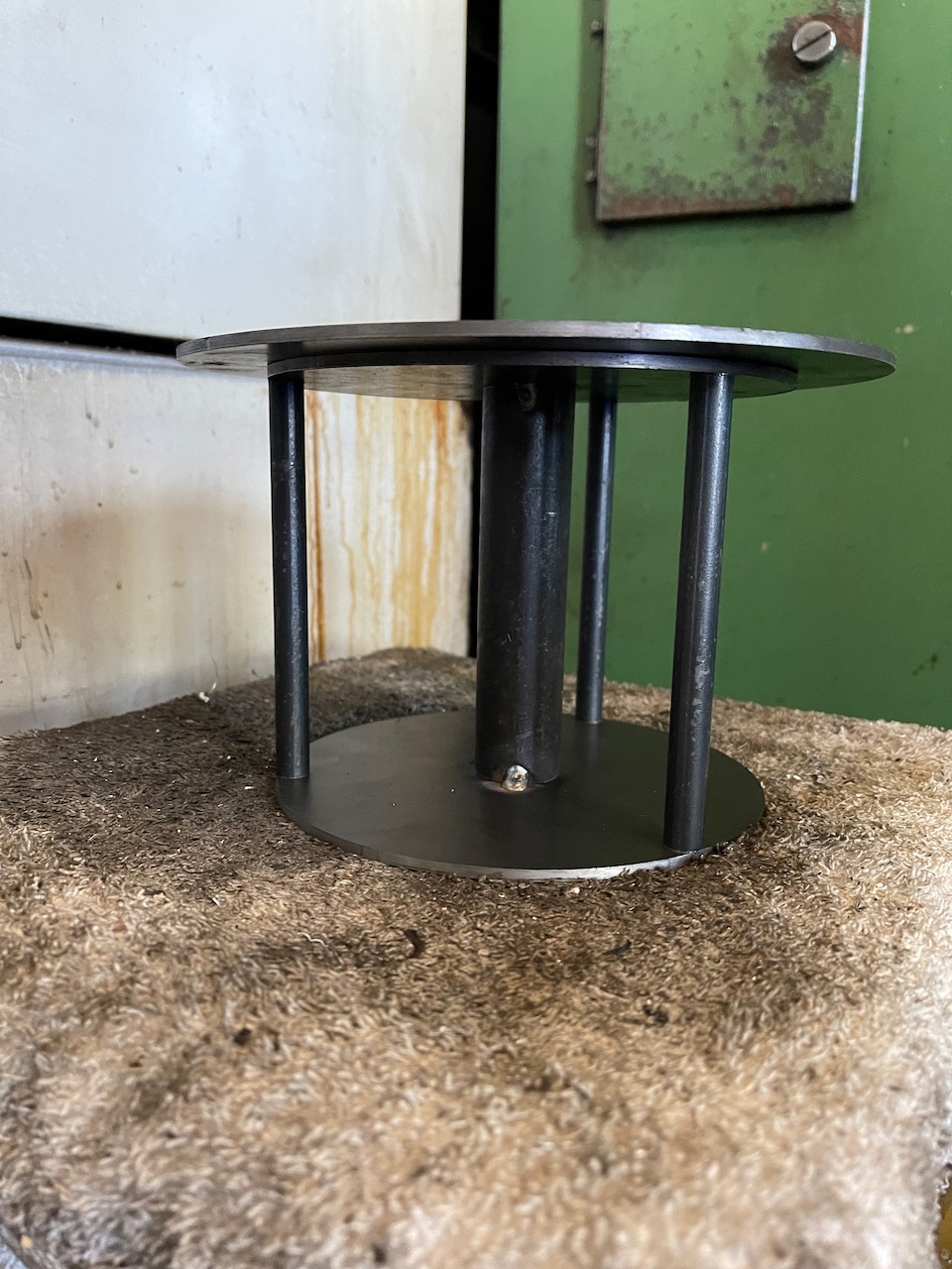

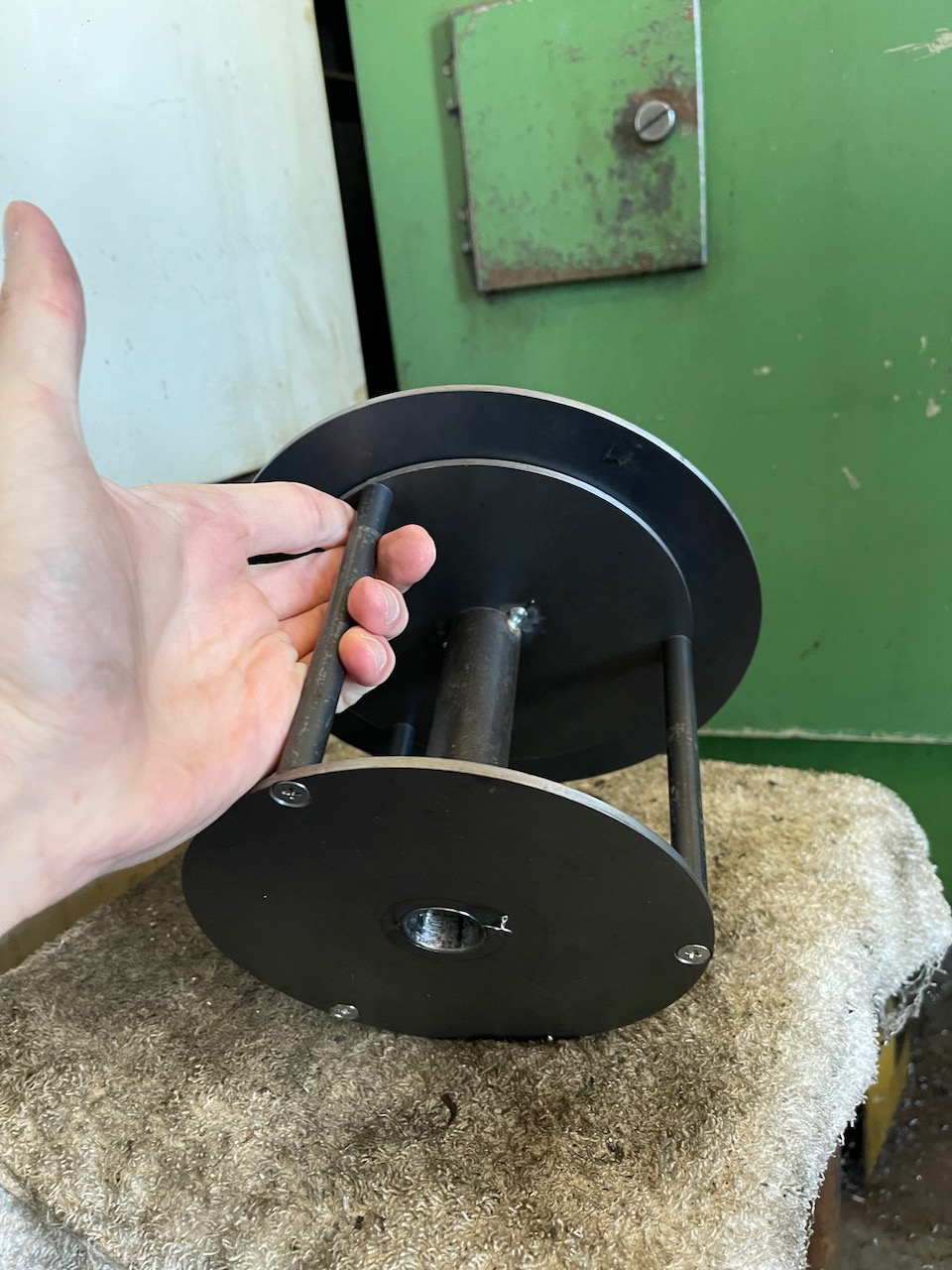

Pana la urma i-am dat de cap. Acum sa trimit designul la strungar Smile
https://www.tinkercad.com/things/d4TCpF1fs2D

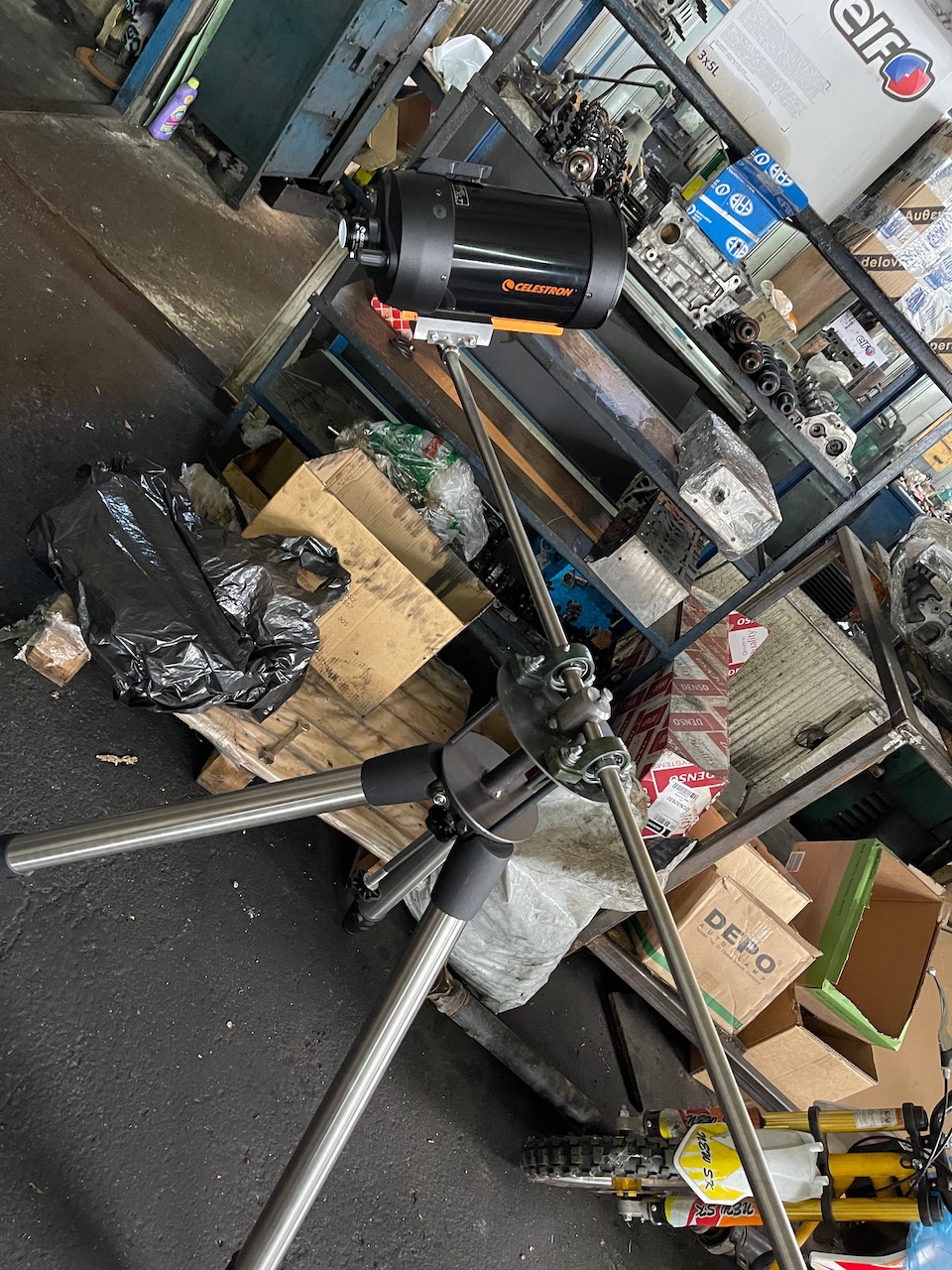

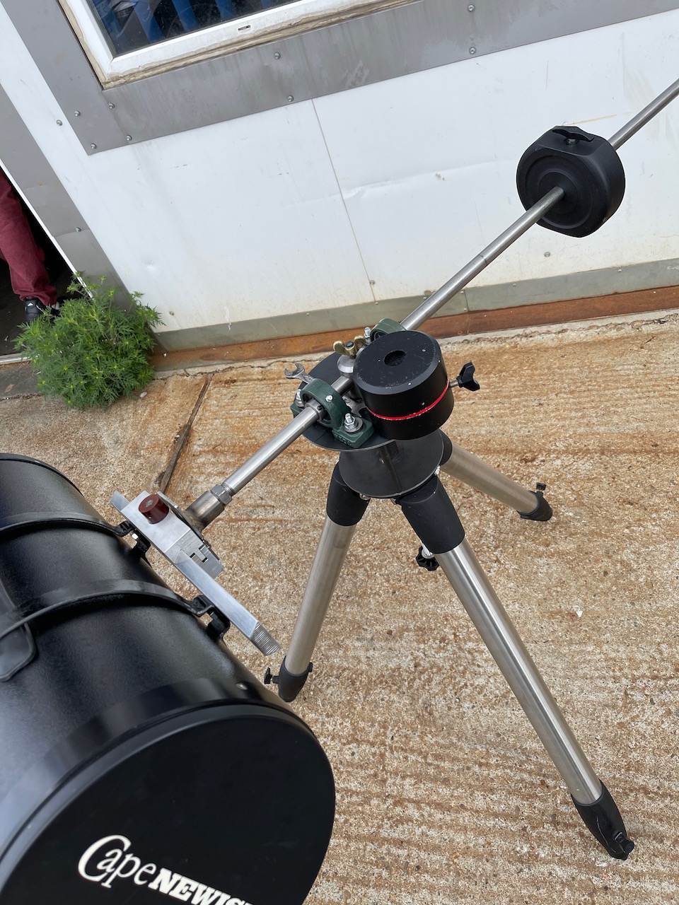

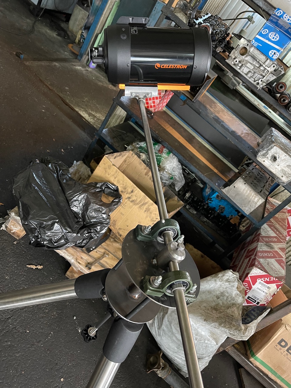

MesajTrimis: 10 Aug 2022 14:26 Download mesaj
aproape gata Very Happy
telescopul o sa fie mult mai aproape de montura si o sa mai scurtez bara cand o sa testez cu Cape Newise. Momentan am testat rapid cu SCT-ul

MesajTrimis: 10 Aug 2022 15:23 Download mesaj
Cred ca trebuie sa fie adaugate 2 contragreutati:
- una sub telescop, sa echilibreze telescopul cand se roteste in jurul acelei axe lungi. De asta ai putea sa scapi daca faci mecanismul de prindere, nu cum e acum pe axa, ci in continuarea axei (asa cum e in pozele de la Erwin)
- si alta, pentru siguranta, pe partea opusa a axei, fata de trepied. Asta poate e optionala, in functie de greutatea telescopului si stabilitatea trepiedului.
Spor la treaba.

MesajTrimis: 10 Aug 2022 16:37 Download mesaj
Salut. Da o sa mut prinderea pe lateral ca i-am spus strungarului ca a gresit cand a pus-o acolo ca nu pot sa-l balansez deloc. Bara o sa o scurtez si pun contragreutate.

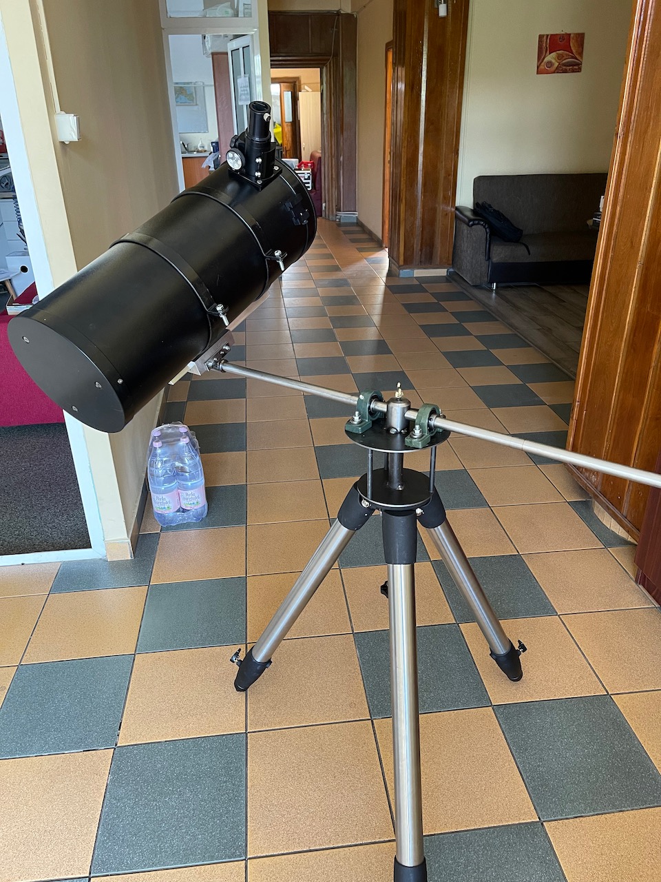

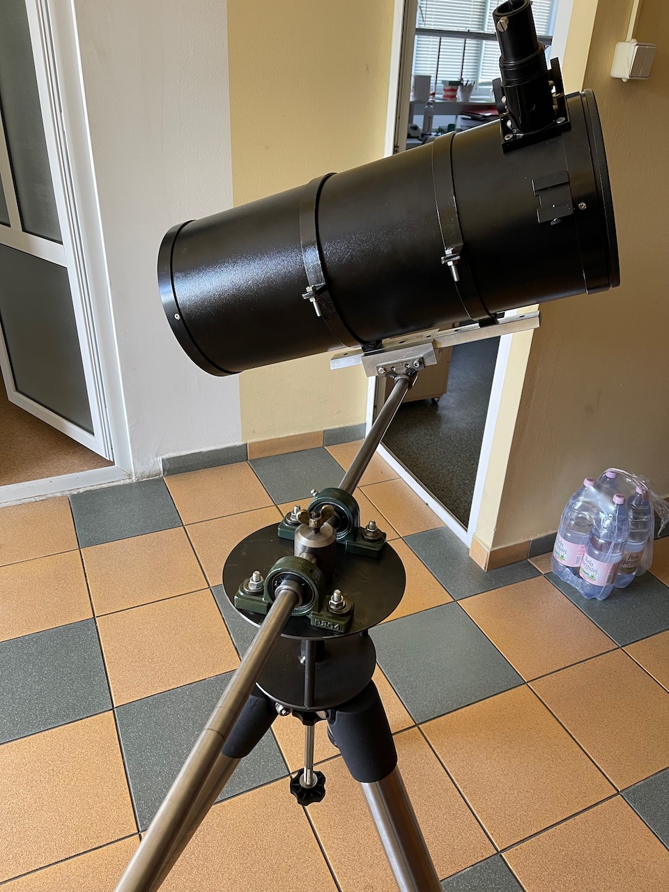

MesajTrimis: 11 Aug 2022 13:53 Download mesaj

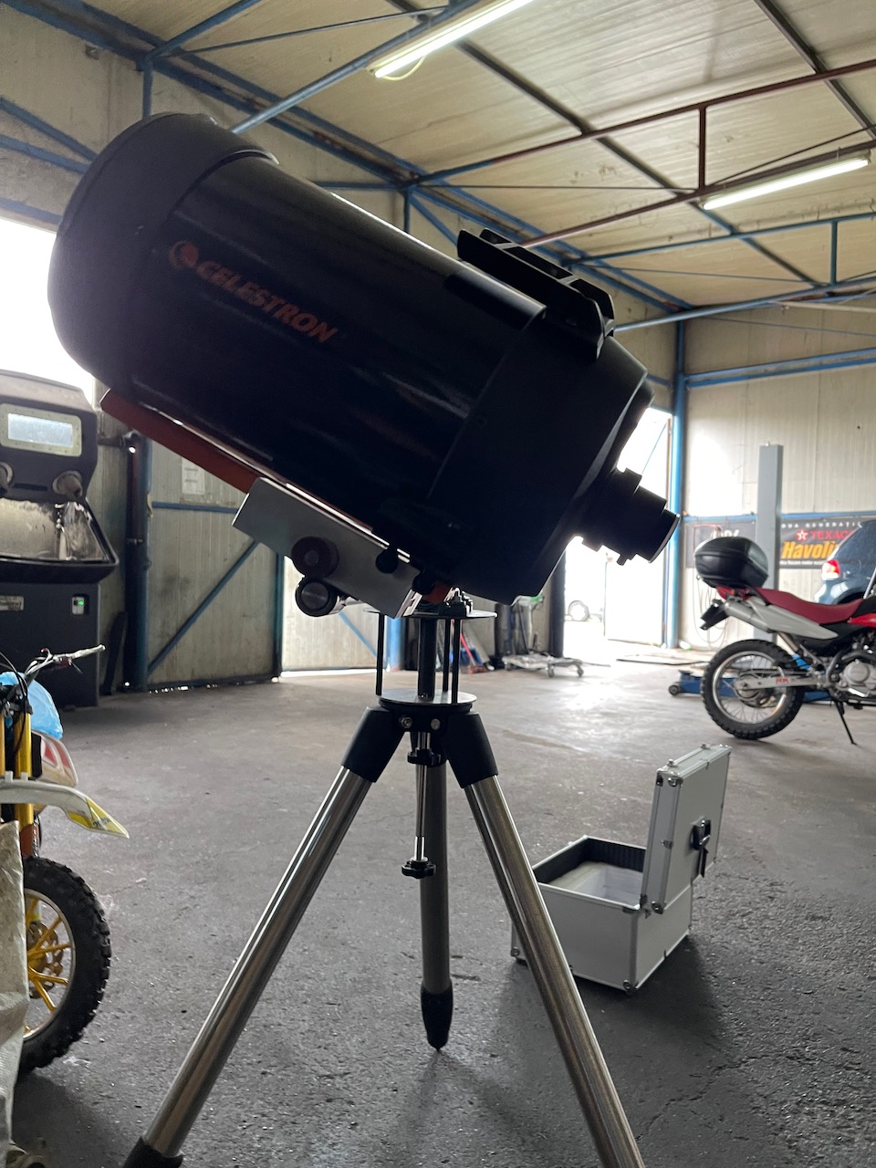

Am scurtat bara (am pozat inainte)
Am mutat prinderea acum totul este ok.

MesajTrimis: 11 Aug 2022 14:01 Download mesaj
E putin cam departe telescopul fata de trepied.
Eu mai degraba as pune un pilon in capatul trepiedului ca sa fie putin mai inalt si sa nu atinga telescopul de picioarele trepiedului si as scurta la minimum axa orizontala. Ar fi mai stabil si mai usor de manevrat.
O singura intrebare: te-ai gandit si la un mecanism de urmarire, gen melc&roata melcata pe ambele axe?
Ar fi util.

MesajTrimis: 11 Aug 2022 14:24 Download mesaj
Salut
Da si chiar am lasat loc pentru AZ iar pentru ALT pun in mijloc unde am blocatorul.

cat pentru inaltare as putea sa schimb cele 3 picioare si tubul central sa le fac mai lungi si asa rezolv problema sa nu mai atinga telescopul de picioare. si apoi pot sa mut telescopul la maxim

MesajTrimis: 11 Aug 2022 14:49 Download mesaj
Da, e mai bine sa fie cat de aproape se poate axul vertical al trepiedului. Ofera mai multa stabilitate.
Si eu pun un Newton de 10kg pe un TS Optics AZ5. Fiind foarte aproape de axul vertical, nu am nevoie de contragreutate pe orizontala, in capatul opus de unde atasez telescopul.
