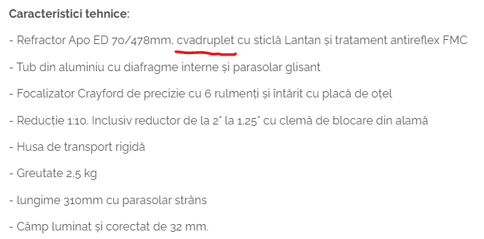

Pai, cum ziceam Smile are corector incorporat
L.E.: m-am uitat pe ce zice colegul nostru Ioan in review, si pare ca are totusi nevoie si de un corector Confused interesant... Confused

Uite, doar in prima pagina de cautari, l-am gasit pe colegul nostru Ioan vorbind despre instrumentul asta:
https://galaxyartmedia.com/reviews-and-tut...70-review/
Dar si alt review facut pt cei de la BBC Sky At Night:
https://www.skyatnightmagazine.com/reviews...pe-review/
Spor la citit Smile

Acolo se vorbeste de un triplet FPL 53.
Da, corect. My bad Smile Ms.
Scuze de inducere in eroare.
Cel de pe Sky at Night e cvadrupletul
___CER SENIN!___
Mesaje: 11362
MesajTrimis: 26 Mai 2022 15:49 Download mesaj
Iar al doilea review e un cvadruplet f5 Smile
