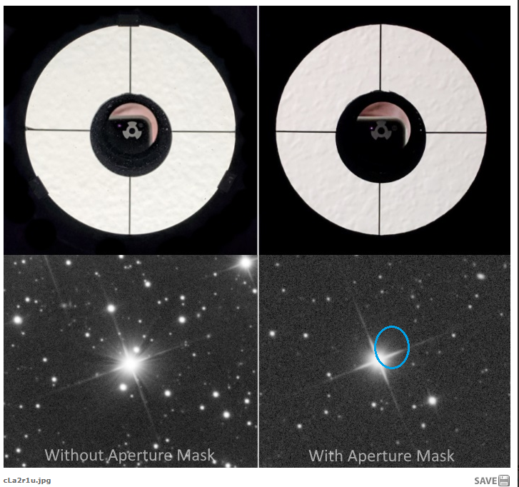

A discuta inseamna a expune si argumenta diferite puncte de vedere nu musai a topai de incantare la ce scrie cineva, fie el ditamai brazilianul.
Diafragme de apertura se folosesc pentru a obtine diferite efecte cu ele, nu am nimic cu ele.
Doar ca am amintit de o solutie care obtine acelasi efect fara a taia din apertura.
Steaua fotografiata pentru a demonstra eficienta solutiilor prezentate este Vega.
Am observat-o chiar aseara cu dobsonianul de 250mm.
Fara sa fi modificat ceva la partea mecanica sau optica, cu tot cu gheare - sase la numar, asa cum le-a prevazut Sky Watcher, nici vorba de haloul acela urias din jurul lui Vega. Deja incepand cu 120x/ Plossl Sirius 10mm, se vedeau cei doi companioni care in prima poza a brazilianului abia se vad. La 150x/ zoom Mark III, companionii se vedeau foarte bine, haloul din jurul lui Vega fiind incomparabil mai mic decat cel din a doua poza, cea din dreapta, de dupa optimizare.
Concluzie: imbunatatirea calitatii imaginii brazilianului se datoreaza altor modificari, cum ar fi velurul, nu datorita mastii de apertura. E o abureala, nu o recomand.
Ai grija, fi mai matur, nu te lasa trombonit de toata lumea. Tipul de pe CN e de-a dreptul prostovan cand vorbeste despre egrete/ raze rectiliniare cauzate de bordul oglinzii.
Pretentia lui ca lumina parazita din imaginea sa din dreapta este mult mai putina datorita mastii de apertura este buna de poanta intr-un astro stand-up comedy. Lipsa lui de buna credinta este aratata de faptul ca a fotografiat stele de magnitudini diferite, cu prelucrari diferite.
Daca cele trei zone intunecate din prima imagine sunt datorate ravagiilor produse de bordul oglinzii plus ghearele, atunci am o intrebare.
Ce cauta cele trei zone intunecate, in aceleasi locuri dar mult mai slabe, in poza ''fara gheare'', cu masca de apertura ?
Mai ales zona intunecata din dreapta sus se vede bine. Este bine observabila si cea din stanga. Doar cea din dreapta jos este nitel ascunsa dar un ochi antrenat o gineste si pe dumneaei.
Eu fac observatii si vad detalii, nu doar ma uit ca la teveu. Nu ma duce cu zaharelu nici trestia de zahar braziliana , nici lollipop americana.
Un aparator al sfeclei de zahar daco-romane
 Marime fisier:  425.21 kb
 Vizualizat:  de 6443 ori

Mircea Pteancu a scris:
Ce cauta cele trei zone intunecate, in aceleasi locuri dar mult mai slabe, in poza ''fara gheare'', cu masca de apertura ?..

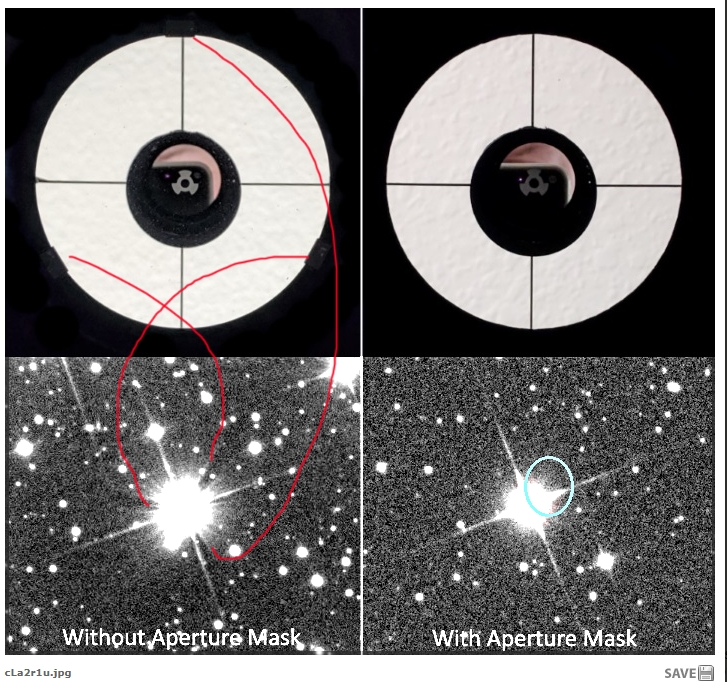

Am mai "imbunatatit" imaginea, pare totusi ca cele trei zone sunt cauzate de cele trei cleme, in stanga se vad clar, corespund cu pozitiile clemelor relativ la bratele secundarei, in dreapta dispar. Totusi in dreapta apare altceva posibil din alte cauze, posibil alte imperfectiuni de pe traseul optic.
Bordul oglinzii afecteaza eventual contrastul, clemele baga spike-uri de difractie. Bordul poate fi acoperit mai simplu cu un marker negru, iar clemele putin pilite sa nu mai acopere suprafata aluminizata.
 Marime fisier:  361.75 kb
 Vizualizat:  de 6426 ori

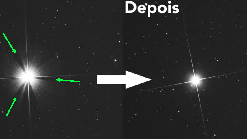

Si brazilierul se refera la astrofoto si spune ca a eliminat un set asemanator de 3 galme dispuse tot la 120 de grade.

Ceea ce vede în imagini ochiul meu cu albeață este un panaș circular produs de marginea neregulată a oglinzii, întrerupt în trei locuri de clemele de prindere. O diafragmă montată deasupra oglinzii are sens chiar și pentru vizual, mă gândesc la duble gen Sirius unde companionul e ascuns de aura primarei.
