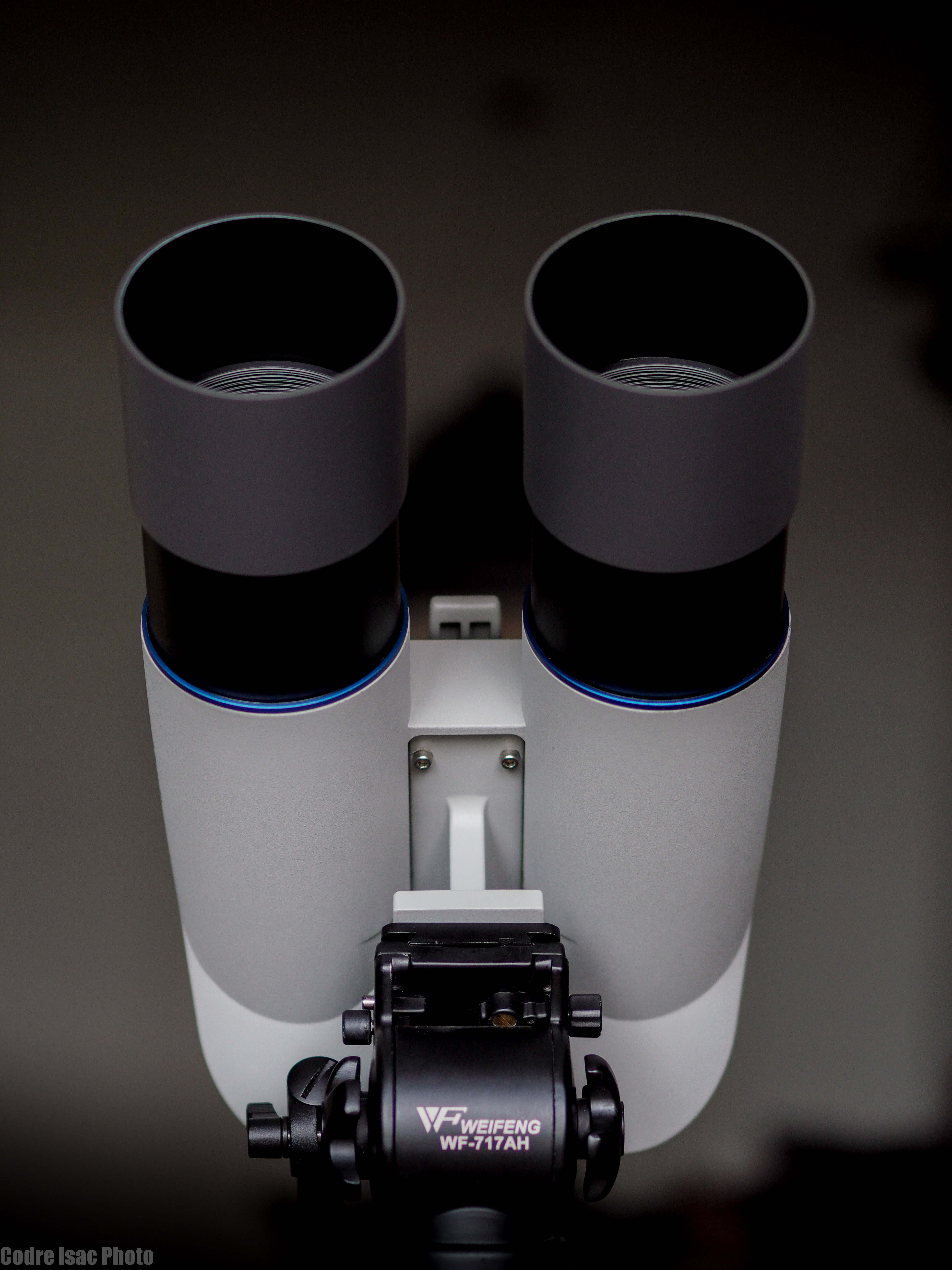

Radu,
Ca sa il poti manevra cat mai usor la un astfel de binoclu de 80mm veriga cea mai importatnta este trepiedul/montura care dupa parerea mea, pentru a fi buna va costa cel putin cat binoclul. Eu imi mentin parerea ca cea mai buna varianta de montura ramane una cat mai portabila cu un cap fluid pentru filmare.
Uite in pozele de mai jos ce trepied si cap de trepied folosesc eu, foarte bune chiar si pentru un binoclu de 5kg ca APM 28x110, deci nu numai pentru un binoclu de 3kg ca APM 70mm.
Trepiedul este dintr-un kit de filmare numit "macara". Defapt o montura paralelogram, am prezentat-o aici https://www.astronomy.ro/forum/viewtopic.php?p=196912#196912. Dar poti sa iti cumperi un trepied si mai portabil la fel de solid. Capul de trepied este un Cap video fluid Weifeng WF 717 AH
APM 70mm pe Cap video Weifeng WF 717 AH
 Marime fisier:  955.13 kb
 Vizualizat:  de 6205 ori
 Marime fisier:  955.22 kb
APM 28X110 pe Trepied video de la o montura"macara" de filmare
 Marime fisier:  994.25 kb
APM 28X110 pe Trepiedul si capul video

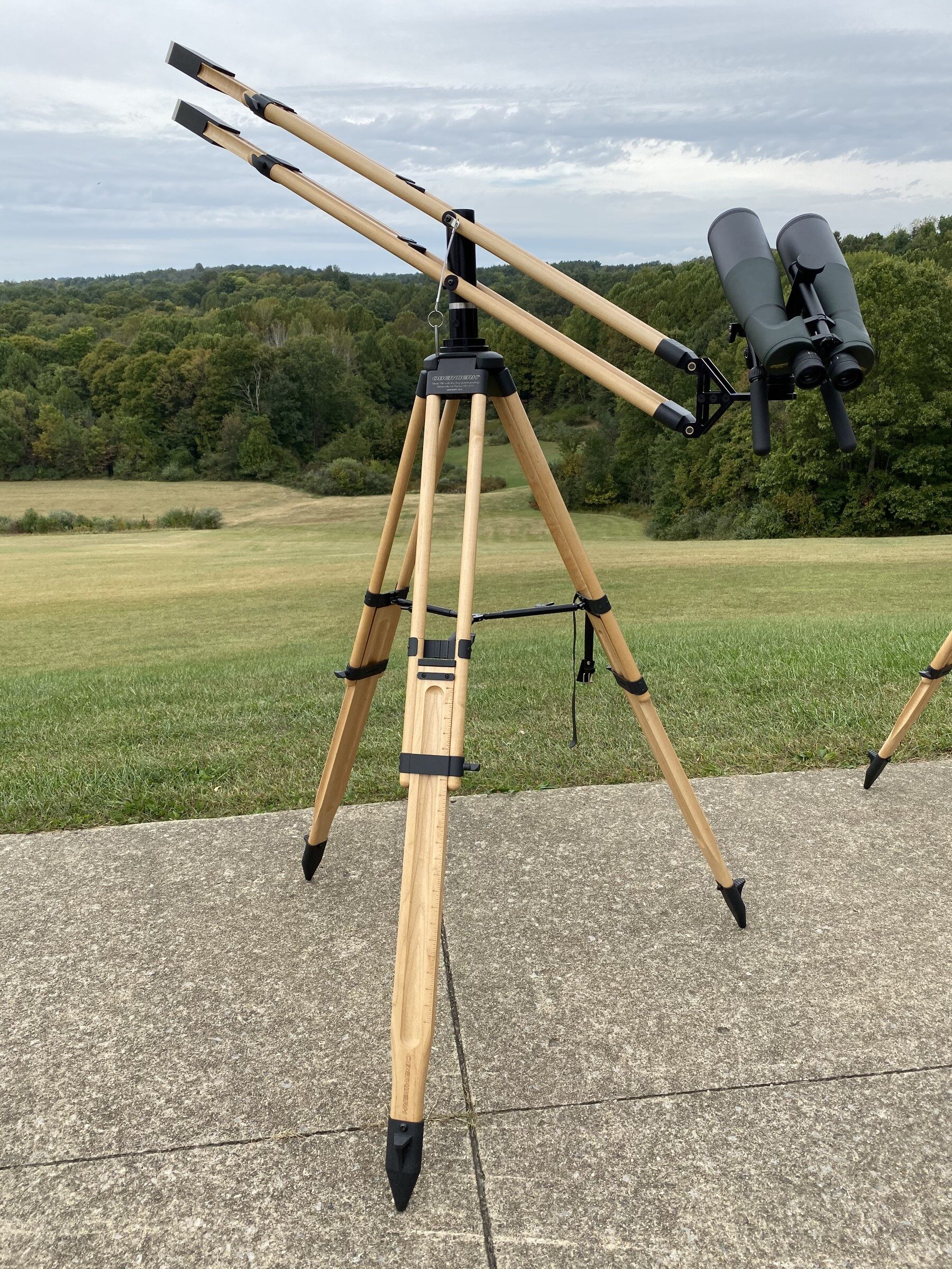

Totusi, cum se facea asta cu un binoclu drept si fara centura neagra la Kama Sutra cu trepiedul ?
Radu Cocoral a scris:
Binoclul are 2,2 kg si vine cu adaptor pentru trepied. Ce montura l-ar putea sustine? Vreau sa cumpar, intrucat nu am talente de constructor. Vreau sa pot privi spre zenit si sa nu ma coste salariul pe o luna. Va rog sa-mi dati exemple care exista actualmente pe piata. Va multumesc frumos anticipat!
Poate asa: https://oberwerk.com/product/oberwerk-pm1/
Poate la asta se referea si Mircea.
Sper sa nu se supere nimeni.
