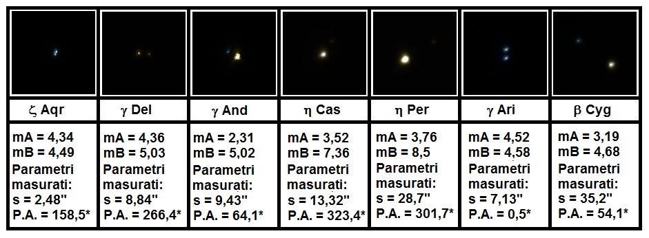

Prezint un tabel "prototip" cu stele duble, ce contine atat parametrii cat imaginile acestora, cu putin "strop de culoare" avand in vedere faptul ca imaginile originale sunt monocrome. Smile
Am mai pozat 4 stele duble aseara, Gamma Arietis, Eta Cassiopeae, Eta Persei si Albireo (Beta Cygni), iar astazi am analizat capturile si am masurat parametrii fiecarei stele (separatie si unghi de pozitie PA).
Aseara cu ocazia fotografierii celor 4 stele am mai foacut inca o masuratoare cu ajutorul discului planetei Jupiter la care valoarea diametrului era aseara de 49,7" si in urma unor calcule am aflat focala efectiva cu barlow a sistemului camera-telescop si este de 1312mm mai precis, iar sampling-ul este de 0,5895"/pixel si pe langa aceasta masuratoare am facut o alta masuratoare, cu camera montata direct in focus ,tot la Jupiter si am aflat ca focala nativa a telescopului de 114mm este 906mm.
Cu ajutorul acestor noi masuratori a focalei, mai precise ,am aflat mai precis si valoarea separatiei la stelele duble fotografiate aseara, dar si la cele fotografiate in urma cu 5 zile (Gamma Andromedae, Gamma Delphini si Zeta Aquarii), la care am repetat masuratorile.
La unele stele duble valorile sunt apropiate de cele din catalog, la altele insa diferenta este mai mare atat la separatie cat si la unghiul PA, dar poate si a faptului ca acesti parametri se modifica cu trecerea timpului, la unele stele mai lent, la altele dimpotriva, mai rapid, nu neaparat din cauza erorilor de masurare. Smile Oricum din ce am observat in catalogul Taki majoritatea par sa nu fi fost masurate de cel putin 15-20 ani, insa conform Stelle Doppie masuratorile la majoritatea stelelor duble s-au facut pana acum 2-4 ani, dar la unele nu s-au mai facut masuratori de cel putin 10 ani, asa ca noua masuratoare intreprinsa de mine este numai buna pentru a actualiza datele la stelele duble. Smile
 Marime fisier:  54.92 kb
 Vizualizat:  de 6712 ori

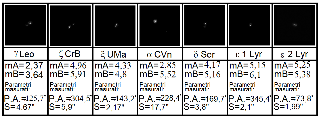

Revin cu noi imagini si masuratori la numai putin de 13 stele duble si multiple, facute zilele acestea. In serile de 22 si 24 septembrie am fotografiat urmatoarele stele:
Epsilon Lyr 1 si 2, Zeta Lyr, Beta Lyr, Alpha Her, 95 Her, 100 Her, Pi Aql, Pi And ,Mu Cyg ,Mu Dra ,61 Cyg , Iota Cas si Polaris (Alpha UMi).
Unele dintre ele sunt "nuci tari" chiar si pentru astrofoto cu stacking, precum Mu Cygni (A-B) si Iota Cassiopeae (A-B) ,abia se rezolva , companionii se vad langa inelele de difractie sau chiar in dreptul lor (ca in cazul companionului stelei Mu Cygni), dar altele se spliteaza frumos la limita (Pi Aquilae mai ales, Mu Draconis, Epsilon 1 si 2 Lyrae). Smile
Mai jos atasez tabelul extins cu cele 13 stele care le-am adaugat alaturi de primele 7 stele fotografiate si masurate , in total fiind 20 stele in tabel, si cateva imagini, cele mai relevante cu stele duble cu separatie mica sau foarte mica.

Salutare tuturor.
Imaginile la stele duble le-am facut cu o camera Point Grey Chameleon CLMN 13S2M Mono , prin reflectorul de114/900mm, direct in focuser cu barlow , prin metoda filmarii (capturi scurte) si stacking in Registax.
Rezolutia obtinuta (sampling) este de 0,59 "/px.
https://outlet3d.eu/en/industrial-cameras/...amera.html
La inceputul topicului am prezentat si cateva imagini mai vechi cu stele duble, facute cu Canon 450D ,precum si cu camerele Philips Toucam si Neximage dar la acestea nu am facut masuratori deoarece nu mai am filmarile originale.
La primele 7 stele din tabelul de maj sus, care apar color ,am adaugat eu culoarea in Photoshop prin combinarea unui layer transparent in care am "vopsit " stelele cu imaginea originala in modul Luminosity ,astfel colorand stelele cu culorile corespunzatoare ,observate vizual in timpul unor observatii.
Pentru masuratori folosesc imaginile mono obtinute din cate doua capturi scurte (100-200 cadre) facute in felul urmator:
Pozitionez steaua aproape de marginea imaginii ,spre est ,prin reglarea pe RA a telescopului ,fac prima captura cu tracking-ul pornit apoi il opresc si las steaua sa se miste spre vest pana spre marginea opusa a imaginii apoi pornesc tracking-ul si fac a doua captura . Dupa ce stackez ambele capturi si obtin doua imagini ale stelei in doua pozitii diferite ,le suprapun in GIMP obtinand astfel o imagine cu cele doua pozitii ale stelei si trasez o dreapta intre cele doua pozitii (luand ca reper componenta A a stelei din cele doua pozitii) si astfel aflu directia de miscare celesta E-W a stelei (cu tracking-ul oprit) precum si unghiul dintre aceasta dreapta si orizontala imaginii care se numeste unghiul alfa (GIMP are o functie pentru masurarea unghiului si a distantei in pixeli) . Apoi rotesc imaginea cu valoarea unghiului alfa si pot trece direct la masurarea corecta a unghiului de pozitie PA (fara alte calcule si transformari) si a separatiei in pixeli care mai apoi se poate calcula in arc-sec daca se cunoaste valoarea sampling-ului sistemului telescop-camera.
Prima data pentru masuratori foloseam o singura captura facuta fara tracking, din care extrageam doua cadre , unul de la inceput celalalt de la sfarsitul capturii ,dar metoda veche nu e precisa deoarece pozitia stelei se modifica din cauza turbulentei atmosferice (uneori steaua pare ca "tremura") si induce mari erori de pozitie, asa ca noua metoda prezentata mai sus elimina aces dezavantaj prin stackingul a mai multor cadre si se obtine pozitia medie a stelei care e mai precisa .

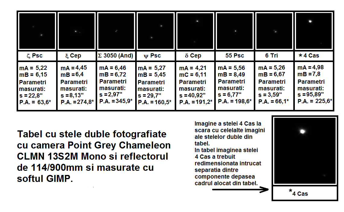

Mai prezint un tabel cu 8 stele duble ce le-am fotografiat saptamana trecuta ,insa abia azi am avut timp sa prelucrez capturile si sa masor parametrii celor 8 stele.
Este vorba de stelele: Zeta Psc, Xi Cep, STF 3050 (And), Psi Psc, Delta Cep ,55 Psc, 6 Tri si 4 Cas.
La steaua 4 Cas ultima masuratoare (in afara de cea facuta de mine) a fost facuta acum mai bine de un deceniu (2011) conform Stelle Doppie, pentru componentele A-B.
 Marime fisier:  106.32 kb
 Vizualizat:  de 6479 ori

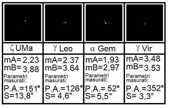

Buna seara tuturor.
Demult nu am mai postat si in acest topic, fiindca in ultima vreme nu m-am mai ocupat de stele duble, avand ocupatii in alte domenii ale astronomiei (spectroscopie stelara) ,care imi consuma o mare parte din timp si nu prea mai aveam timp sa ma ocup si de fotografierea stelelor duble si de masurarea lor. Dar in ultima vreme mi-am adus aminte si am revenit si asupra acestui domeniu al astronomiei. Aseara am fotografiat 4 stele duble de iarna-primavara si anume: Castor (Alpha Gem) , Algieba (Gamma Leo) , Mizar (Zeta UMa) si Porrima (Gamma Vir), cu camera Point Grey Chameleon si telescopul de 114/900mm, iar astazi le-am facut si masuratorile la unghiul de pozitie P.A. si separatie.
Stele duble fotografiate cu camera Point Grey Chameleon, barlow si telescop 114/900mm. Focala efectiva 1312mm , rezolutie: 0,5895"/px.
 Marime fisier:  32.46 kb
 Vizualizat:  de 5941 ori

Prezint o noua serie de fotografii cu stele duble, realizate aseara cu aceasi camera si telescop, dar cu barlow-ul GSO 2,5x, care ofera o magnificatie mai mare, si o focala efectiva de 2265mm, ceea ce inseamna o separatie de 0,34"/pixel, deci imagini mai mari si mai frumoase ale stelelor duble precum si precizie mai buna la masurarea unghiului PA si a separatiei. Plus ca am avut parte si de un seeing mai bun aseara.
Am repetat capturile la unele stele precum Algieba/ Gamma Leo si Porrima/ Gamma Vir, dar am facut fotografii si la noi stele precum Zeta CrB, Alula Australis/Xi UMa, Cor Caroli/ Alpha CVn, Delta Ser, Mu Dra, Nu Dra, Izar / Epsilon Boo, Marfik/ Lambda Oph, Pi Boo ,Xi Boo ,Rasalgethi/ Alpha Her, precum si la dubla-dubla Epsilon 1-2 Lyr.
Dintre acestea am prelucrat fotografiile doar la stelele Algieba, Zeta CrB, Alula Australis, Cor Caroli, Delta Ser si Epsilon 1-2 Lyr. Restul mai dureaza pana ce le prelucrez.
 Marime fisier:  48.47 kb
 Vizualizat:  de 5903 ori
