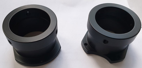

Am trudit ceva ca sa scot vopseaua anterioara. Am folosit in mare parte unghia, iar in locurile dificile o bucata de plastic ascutit. Apoi le-am slefuit cu smirghel de 600, dupa care aratau ca vai de ele (pline de zgarieturi). Le-am spalat f bine cu apa si sapun, le-am uscat si le-am degresat cu alcool izopropilic. Apoi le-am tinut mai mult in baia de NaOH 2% - 5 minute. Au capatat o culoare cenusie frumoasa. Dupa 3 minute, la testul anterior, nu se schimbase prea mult aspectul, doar ca aparuse o usoara matuire.
Le-am clatit apoi foarte foarte bine si le-am uscat pe un calorifer. Imediat apoi le-am vopsit cu spray-ul Bostik, care nu e den Braven.
Am fost foarte surprins de rezultat. Vopseaua s-a atasat foarte bine de piese si majoritatea zgarieturilor nu se mai vad. De fapt arata mult mai bine decat ma asteptam.
Multumesc tuturor pentru sfaturile bune.
