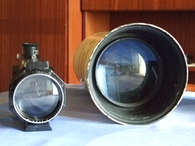

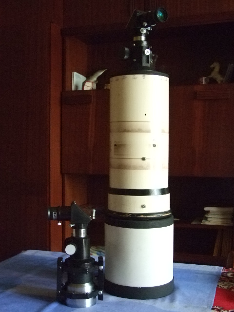

Astea sunt cele doua lunete. Cea de 123 nu mai are inelele de prindere, erau din otel si prea grele. Langa ele este parasolarul ei.
 Marime fisier:  114.35 kb
 Vizualizat:  de 5658 ori
Lunetele 75 Zeiss si 123 IOR. Cea de a doua cu parasolarul montat. Se observa locul unde au fost inelele de prindere.

Diferenta intre lentilele de camp. Si intre cea care a mai fost curatata in ultimul timp si cea care mai asteapta.
 Marime fisier:  113.08 kb

Imi place cum sunt construite, mai ales sistemul de prindere al Zeiss-ului, ...foarte solid Smile
Sunt curios daca pe luneta mare diafragmata cum ai spus, simti castig de lumina corespunzator fata de cea mica ... Shocked

Evident ca exista castig de lumina. De altfel asta a fost motivul pt care am preferat punerea diafragmei aproape de ocular. Rezultate similare obtineam si daca puneam o diafragma de 60mm dupa a doua lentila - care are 100mm - dar practic reduceam castigul de lumina la un nivel similar cu cel al Zeiss-ului. Zeiss-ul a fost facut in 2002 si puteam face comparatie.
